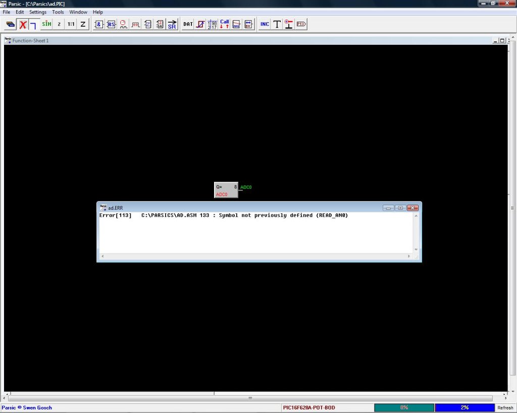

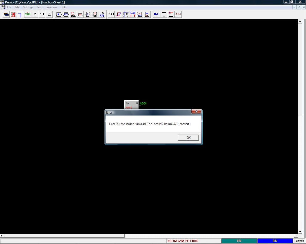

Adatlap szerint : RA0/ANO RA1/AN1 RA2/AN2 RA3/AN3 RA4/TOCKI/CMP2 Tehát nem hogy nem rendelkezik, de van 4 be és 1 kimenete is ami analóg!Adatlap
(#) Pioneer válasza Peti.Janka hozzászólására (») Máj 17, 2009 /
Én nem azt mondtam, hogy a PIC nem tudja, hanem a parsic nem tudja leszimulálni! Állítsd be a parsicban a 16f628 -at, rakj be egy AD konvertert, mentsd el, utána próbáld lefordítani.
(#) Peti.Janka válasza Pioneer hozzászólására (») Máj 17, 2009 /
Ezt holnap ki is probálom!
(#) kaqkk válasza Peti.Janka hozzászólására (») Máj 17, 2009 /
Csak nagyon ne lepődj meg hogy hibát ír a fordító ,
piros lesz a csík !
Ezeket fogja kiírni.
(#) Peti.Janka válasza Pioneer hozzászólására (») Máj 18, 2009 /
Bocsi! tényleg nem gondoltam, hogy a programban hiba van.
(#) kaqkk válasza Peti.Janka hozzászólására (») Máj 18, 2009 /
Látom nem érted a dolgot !! Nem a programban van a hiba , csak egyszerűen nem tudja azt amit te szeretnél :
(#) mgabesz válasza Peti.Janka hozzászólására (») Máj 18, 2009 /
A hiba valóban nem a programban van.
Egyszerűen ahogy kaqkk írta nincs benne valódi AD konverter. A komparátor módot pedig nem tudja a parsic. Ha a 628 adatlapját megnézed akkor láthatod, hogy jó pár dolgot be kell még állítani azon kívül, hogy "analóg" módba kapcsolod a portot. Pl honnan akarod venni a referencia fesztültséget, milyen finom referenciafesz. beállítási lehetőséget akarsz stb.
Ha ezt mind bele is írod egy asm file-ba és include paranccsal megadod a parsic-nak akkor is belebuksz abba, hogy a portot nem tudod komparátor módba kapcsolni a parsicban. Ez van.
Üdv.:
mgabesz
(#) Peti.Janka válasza mgabesz hozzászólására (») Máj 18, 2009 /
Köszi! Így most kezdem érteni mit néztem be. Az adatlap nem analók inputot ír, hanem analóg komparátor inputot. És ezek szerint ezt a progi nem ismeri.
