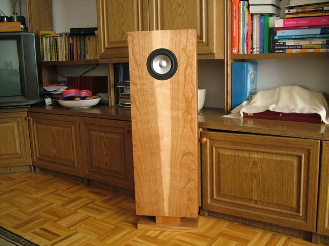

Szia pl13 bocs hogy elobb ugy lehurrogtam a fejedet de hat nem esett jol hogy nem kapok epkezlab valaszt.Megepitettem a needle "testveret" a Stick-et 16-os SAL hangszoroval kicsit felnagyitottam nagyjabol akkorara hogy a terfogata ehhez a hangszorohoz ajanlott SAL os tervben talalhato doboz terfogataval megegyezo.Nekem tetszenek a melyei nem kopogossak nem olyan "subwoofer" hangu olyan lagy.Szoval lehet hogy te azt mondod hogy rossz a doboz stb. de paran akik megepitettek azoknak tetszet es csak jo velemenyeket hallottam rolla.Biztos igaz amit mondasz en nem ertek hozza annyira.Csak azt akarom ezzel mondani hogy Meg fogom epitteni es szeretnem ha segittenel nekem bele hangszorot valasztani(gondolom te tudod hogy melyik gyarto jobb melyiknek jobbak a parameterei stb).
Koszi;Szia

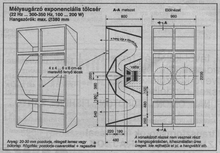

(#) szamóca válasza honyike hozzászólására (») Máj 31, 2009 /
Ezek vannak róla. Eredetileg egy régebbi rádiótechnikában jelent meg a leírása.
Ha jól tudom Watt meg is építette.
