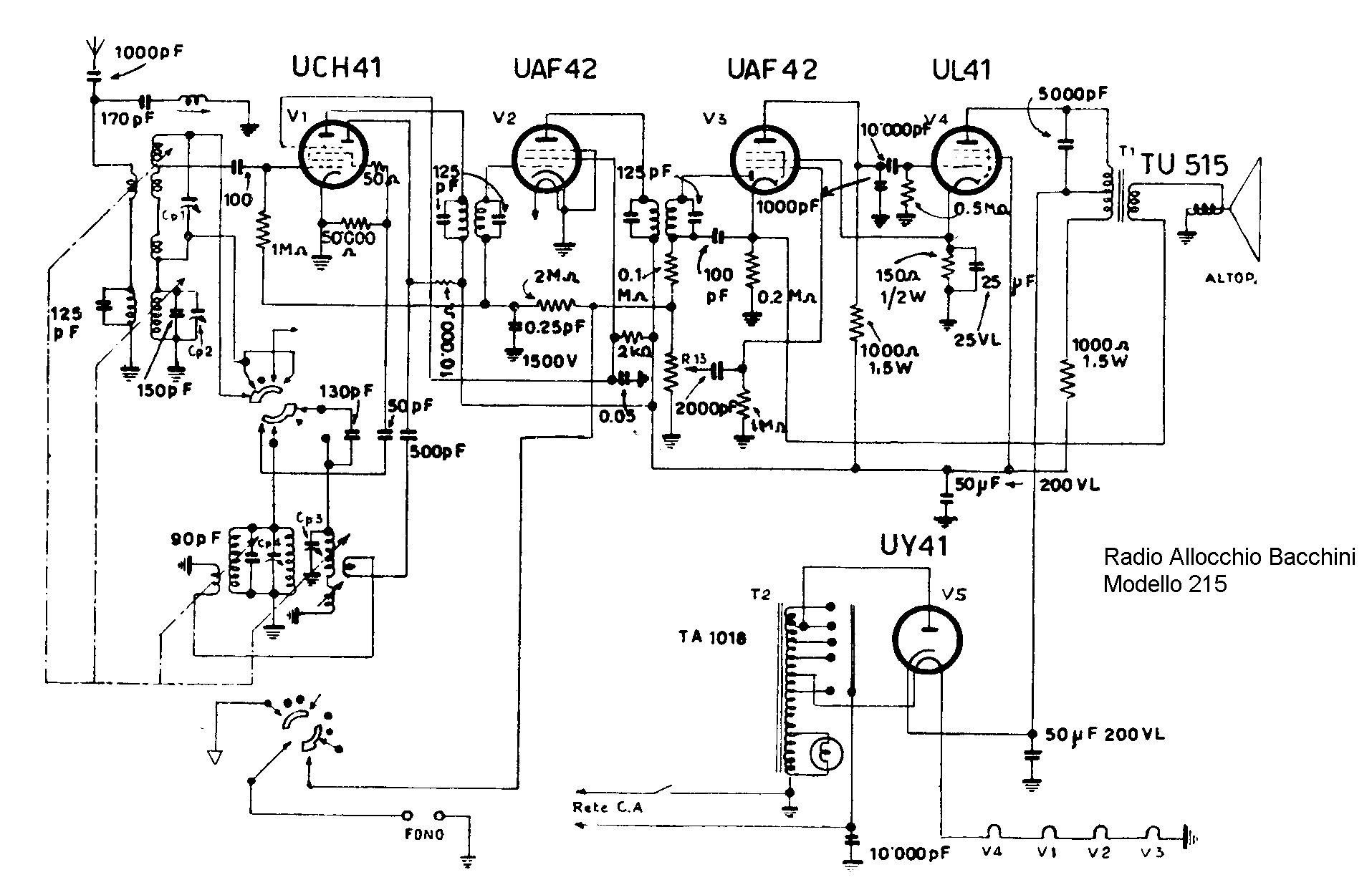

Tiszteltem a mestereknek ! Én egy elektroncsöves rádiót szeretnék építeni A kérdésem a következő : Kb mennyibe kerülne ha boltba kéne megvenni a cuccot és valami rajz, leírás is kéne hozzá ha van valakinek. A válaszokat köszönöm és további jó munkát , fórasztást

Icbm: AM, vagy FM? Csak tuner, vagy erősítő is? Tranyósat már építettél? Csőkészleted? Elég nehéz ügy ám egy jó csöves tuner. Főleg FM! Am-nek egy raz, Minerva rádióé.

Köszönöm a választ és a rajzot
Nos jó lenne ha tudna fm + am ot is tudna de megelégednék egyenlőre az am-mal is . Kisseb tranyósokat már építettem de a csővel még nem . Ez sajnos tényleg nehéznek tűnik De azért köszi .

Szerintem ne ilyen túlbonyolított cuccot építs, beszerezhetetlen csövekkel, hanem mondjuk egy jóval egyszerűbb Orion, vagy VTRGy (videoton) készüléket. Vagy építs először csupán egy triódával egy audion demodulált vevőt.
