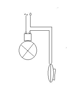

Helo. Kintlakasban lakok par haverommal, es szeretnem megoldani hogy taviranyitasra kikapcsoljon a lampank. Mivel nem vagyok otthon a falbol a kapcsolot nem nagyon szerelgethetem, csak a 2 szalhoz ferek hozza kozvetlenul az ego elott. Gondoltam hogy egy IR receptor jelet kene feleositeni ami egy relet nyitna, de hogyan. Amator vagyok meg e-bol. Tudnatok egy 1xu 5letet, vagy kapcs rajzot. Koszi
Hello !
Szerintem ha lelógatsz egy egszerű billenőkapcsolót az égő foglalatából az elegendő. Azt meg egy 2x 0.75-ös MTL vetetéken oda viszed, ahová akarod. :yes: :yes: Üdv: McG
itt a megoldás a problémára

, de a csatolt fájlodban (kapcsi.jpg) egy kis hiba van: A fázist szokás megszakítani a kapcsolóval, és a fázis ezután a izzófoglalat középkivezetésére kerül, nehogy az égő becsavarásakor megrázzon . Persze ha konnektorba dugható az egész, akkor tárgytalan...
Igazad van. Ez valóban úgy a szabványos, de az elve szerintem jó, a függőkapcsi egyik felén mindenhogy fázis lesz.
Üdv: McG
Csak az izzónak nem mindegy meg annak aki azt betekeri. :merges2: Szeki sem szeretne a fázissal kezefogni! :felkialtas:
Amikor izzót kicserélik, akkor könyen hozzálehet érni az izzó menetes részéhez. Mivel ez érintkezik fémesen legelőször ezért kell a nullát a menetes részhez kötni. Alapszabály meg az, h. a fázist kell megszakítani a az előbb leírtak miatt... Biztonségos szerelést, bütykölést kivánok mindenkinek. _jani_
