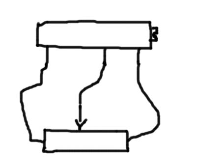

Hozzád lenne egy kérdésem. Most építem a kapcsolásodat, a voltmérőt 7 szegmenses kijelzővel és van egy kis gondom: nem tudom bekötni a trimmer potit :no: Segítenél? Leírom hogy néz ki: kék színű, téglalap alakú, 3 lába van. Letéve magam elé, balról jobba haladva, balra van az 1-es lába, kicsit messzebb jobbra a 2-es lába és a 2-es és 3-as lába között kisebb a távolság, mint az 1-2 között.A legszélén jobbra van az állítója. Nem tudom hogy tegyem be. Egyiket az egyik lábra, másik a másik lábra, a harmadik vmelyik meg egy ellenálláson át megy a +5V-ra az iromány szerint.
Várom válaszod!
Előre is köszönöm!
(#) Villám válasza Villám hozzászólására (») Júl 3, 2007 /
Ja, persze bárki más segítségét is szívesen fogadom.
(#) lelkes amatőr válasza Villám hozzászólására (») Júl 3, 2007 /
mellékletben a poti bekötése. a felső részen a valós kinézete, alul a rajz szerinti jele.

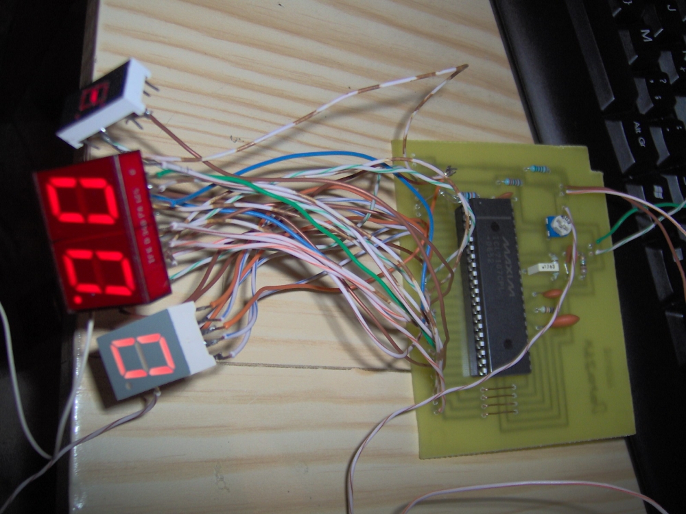

Bekötöttem mindent, de nem működik 1-et jelez, ahogy forgatom a kezemben a cuccot, akkor meg elkezd ugrálni, mármint a karakterek, pedig nem érnek össze a vezetékek, vagyis nem látom. :rinya:
(#) Balázs válasza Villám hozzászólására (») Júl 9, 2007 /
Ez így kontakthibának tűnik! Tudnál képet feltenni az elkészült áramkörről?
Üdv.: V. Balázs
(#) Villám válasza Balázs hozzászólására (») Júl 9, 2007 /
A weblapomon vannak képek.
Ja, megtaláltam! (Közben meglepődtem, szerintem Te vagy az első hölgy itt! ) Egyébként a kábelezés nagyon kultúráltnak néz ki, de egy ilyen bonyolultságú áramkört már célszerűbb lenne NYÁK-on elkészíteni, ha van rá lehetőség, de így sem rossz! Még mindig azt mondom, hogy valami kontakt lesz a rendszerben, az érintkezéseket kell figyelmesen átnézni! Közben arra vigyázz, hogy kézzel ne nagyon taperold az IC lábait, mert az is produkálhat ilyesmit.
Egyébként megtaláltam az enyémet (képeket csatoltam), ez még vagy 10 éve készült hasonló kapcsolás alapján...
Nyákozni még nem tudok sajnos
Képtelenség beállítani vagy 1-et mutat vagy ha olyan kedve van, akkor meg ugrál összevissza, értelmetlen vonalakat is bejelöl, mármint pl olyat, ami nem létezik, fordított 6-os meg ilyenek.

(#) Villám válasza Balázs hozzászólására (») Júl 10, 2007 /
De nem 9-es, máshogy fordítja meg
A táplálásnál tegnap kicseréltem a dolgokat, + és - 5 V van, de nem jó még mindig. Lehetséges, hogy vhogy kinyírtam az IC-t? Egy másik cuccnál is az volt a baj, hogy elromlott a lényeg benne, pedig zsír új fóliás volt. Szeretem megtapintani a cuccokat, de ez nem mindennek tesz jót

(#) Villám válasza Attila86 hozzászólására (») Júl 10, 2007 /
Most sípoltattam ki az egészet, jól vannak bekötve a kijelző szegmensei is. Ahhoz a lábhoz van, ahová az ábra mutatja. Nem állandó jelleggel mutat fordított hatost meg ilyesmit, hanem ahogy ugrál, így a kijelző szegmensei is hol felvillanak hol nem és így értelmetlen dolog is megejlenik. Most ráraktam pl 10V-ot és mínusz 70-et mutat. A poti végállásban van már.
(#) Balázs válasza Attila86 hozzászólására (») Júl 10, 2007 /
ITT látható a panel, nem úgy tűník, mintha túl gyantás lenne, bár az IC-nél lévőt nem látni. De igazad van, segíthet a denszesz. Ha netán nem így lenne, akkor szépen lassan mindent egyenként mozgass meg, és ha ugrál, akkor azt az érintkezést kell ellenőrizni. Ja, ugye, ha lerakod a földre, és nem mozgatod, akkor nem ugrál?
ITT pedig látszik a táp, én úgy látom, hogy a pozitív stab a hűtőzászlós (vagy nem?). Lehet rárakni egy kis bordát, ha nagyon melegszik, ki kell próbálni.
Most látom csak, mindezt egy pisztolypákával raktad össze? Hát elismerésem, ahhoz biztos, hogy nem kis türelem kellett!
Van, hogy álló helyzetben is ugrál, de van, hogy nem. Van, hogy 1-et mutat, és ha rázogatom, ütögetem, mozgatom, akkor se mozdul meg, csak 1-et mutat. Van, hogy krixkraxot mutat, van, hogy nullán áll alapból, de 5V-ot ráadva mínusz akárhány lesz.
Néhány videó és kép itt:
http://people.inf.elte.hu/villam/helektroforum/
(#) Balázs válasza Villám hozzászólására (») Júl 10, 2007 /
Hmm... ez érdekes! Én úgy láttam, hogy nyagyjából értelmes értékeket próbál kiírni, de az utolsó kijelző F és G, valamint az utolsó előtti kijelző E szegmense egyszer sem gyulladt ki. Ezeket biztos, hogy jól kötötted be (helyes polaritással)? Így több lehetőség is felmerül. Először próbáld ki azt, amit Attila mondott, hogy leoldani a NYÁK-ról a gyantát, de elképzelhető, hogy az IC szállt el... :no:
