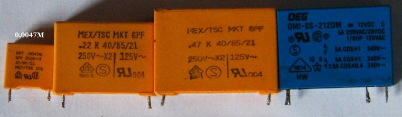

(#) Dani494 hozzászólása Jún 10, 2009 /
Meg tudnátok mondani a képen látható alkatrészek nevét/értékét?
Szerintem a zöldek kondenzátorok,a másik képen látható sárgák pedig ellenállások.
Ha ráhibáztam akkor az értékeket mondjátok meg légyszíves.Na meg hogy AC vagy DC alaktrészek.(a sárga hasábok AC-k,rajta a jel)
(#) Dani494 válasza Dani494 hozzászólására (») Jún 10, 2009 /
Lemaradtak a képek.
(#) omikron válasza Dani494 hozzászólására (») Jún 10, 2009 /
Szervusz!
Mindkét csapat kondenzátorokból áll. Az első képen nekem úgy tűnik, hogy az első 4,7 nF-os (0,0047 uF) és M tűrési osztályú, a második 220 nF (0,22 uF) K tűréssel, a harmadik 470 nF lehet szintén K tűréssel. A méretük alapján gondolom ezt, szerintem µF értékeket festettek rájuk.
A második képen a zöldek értékei: ahol a számok között n szerepel, azt tizedesvesszőnek kell tekinteni, pl. 2n2J az 2,2 nF-os J tűrésű kondenzátor. Ahol nincs megadva betű a szám után, az általában pF nagyságrendű, pl. a 4. számú 222 pF-os J tűrésű, legfeljebb 1000 V feszültségig.
(#) sprofan válasza Dani494 hozzászólására (») Jún 10, 2009 / 1
Az első képen az a kék az nem egy kondi, hanem egy 12V-os relé.
