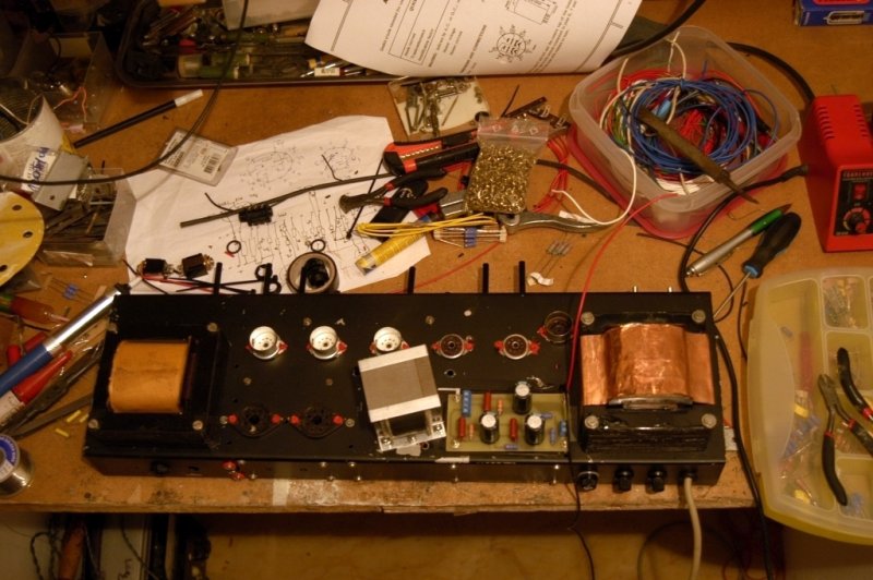

Ezen dolgozok már egy ideje :
A forrléc lemaradt
És két kép, hogy miből indultam ki kb még egy két hét, és elkészül
