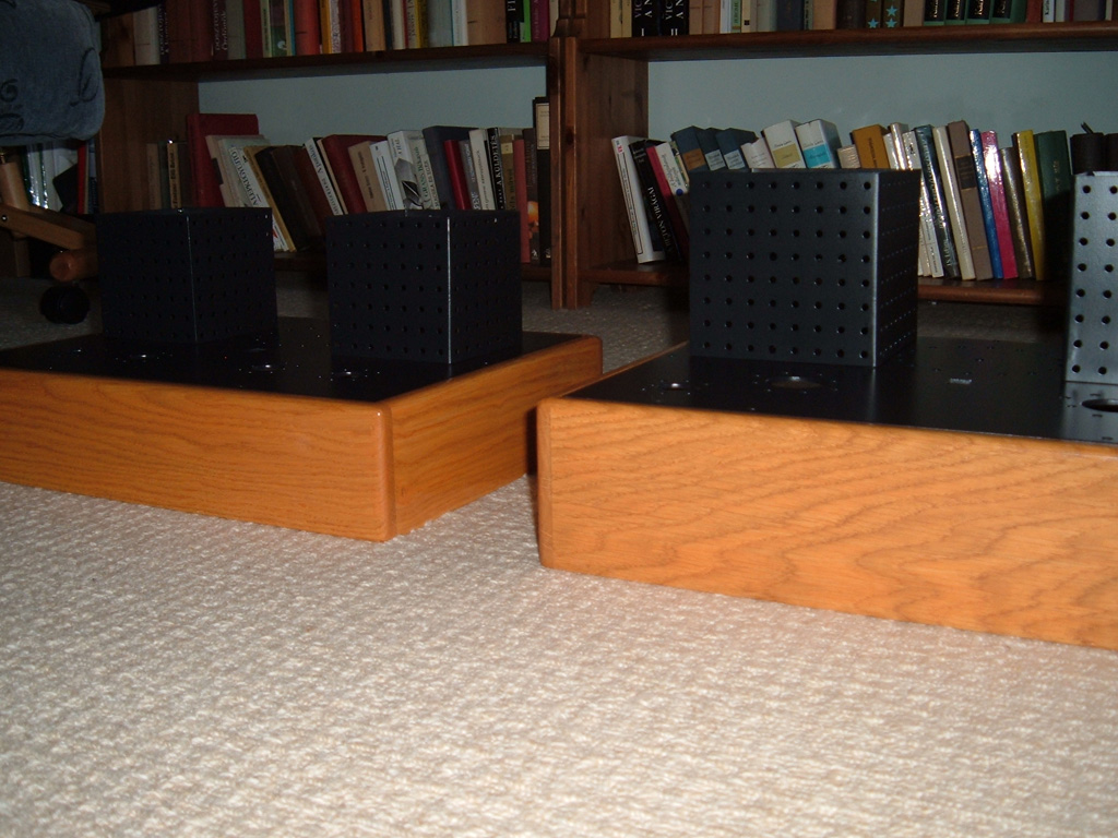

Elhoztam a festőtől az EL84SE és G807SE szerelőlapokat, de olyan munkát végzett, hogy most még ennek a festéknek az eltávolításával is bajlódhatok

Gondoltam mivel autófestő-fényező, kamrában szebben meg tudja oldani mint én otthon a nem egészen pormentes műhelyben...
Meg aztán a festés nem lenne baj, ha annyira bírná a hőt mint egy autó karosszériáján. Van esetleg valami bevált festéktípusod, vagy technológiád ami bírja is ezt az igénybevételt?

Grafitszürkére szerettem volna, erre lett matt fekete, de ezzel még meg tudtam volna barátkozni, ha nem lennének benne szemcsék, szöszök, és nem jönne le a felső réteg a legkisebb mechanikai igénybevételre. Action2K-nak igaza van, ha én csináltam volna, nem bosszankodnék ennyire, és az így megspórolt pénzt költhetném elektroncsőre v. hanglemezre...

A valós színe a fának leginkább a baloldali dobozon látszik. (Itt még az elrontott festésű lemezekkel)
