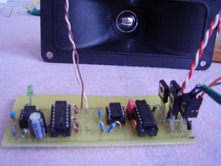

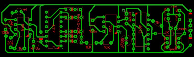

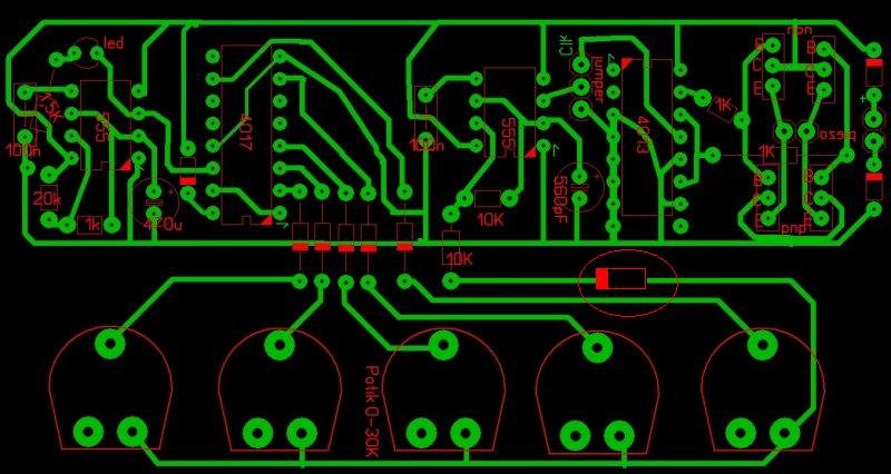

(#) dolfin válasza DonJoker hozzászólására (») Jún 8, 2009 /
Köszönet Proli007 mesternek a tanácsokat és a leírást.
A kapcsolást megépítettem, tökéletesen működik.
Küldöm a nyákrajzot Sprint-Layout-ban, illetve magát a nyákot PDF-ben, melyet kinyomtatva vasalható a nyáklemzre.
A képen minden meg van jelölve értékekkel egyaránt.
Tettem bele egy Jumer kapcsolást, amihez ha felül zárva van Jumperrel az érintkező akkor az erősítő fokozat működik, ha az alsó 2-t zárod a hangszóróval akkor az erősítő nélkül csak az 555 ICről jövő frekvenciát hallhatod.
Én 20V-ról hajtom. A képen egyelőre csak 1 helyre van forrasztva potméter, az átláthatóság kedvéért. Tettem bele egy LED-et is hogy látható legyen hogy működik.
DonJonker: Ez alapján alakítsd át a kapcsolásodat, de akár ezt is használhatod. Tesztelt, működik, nagyon hangosan szól
Mégegyszer ezer köszönet Prolimesternek.
Bárkinek kérdése van, csak hajrá...

(#) dolfin válasza dolfin hozzászólására (») Jún 8, 2009 /
Még amit elfelejtettem:
A potik 0-20KOhmosak. Úgy van kiszámolva, hogy a 10-10KOhmos ellenállások az 555 hajtásához elegendőek, úgy 85Khz (fele az 42,5Khz)-en szól a hangszóró ha 0-ra van állítva a Potméter (ezt a biztonság kedvéér csináltam, mert a hangszóróm 45Khz-et tud és nem akarom tönkretenni)
A max állásban pedig (20KOhm-nál) kb 25Khz-en szól, de igazából mindegy hogy mekkorák a potik, amiatt a biztonsági rés miatt a hangszóró nem szállhat el.

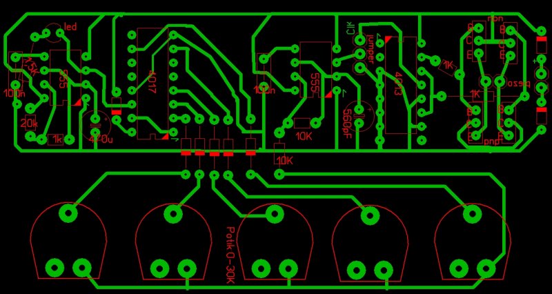

Az a gáz, hogy a nyák-on nincs elég hely a potmétereknek...
Nah igen...
Én kábelekkel szoktam rákötni, mert utána az elektronika bekerül egy dobozba és arra mennek a potik...
Ha van Sprint-Layoutod akkor átjavíthatod...
Ha megmondod milyen poti akkor én is át tudom javítani, csak nemtudom a méreteit.

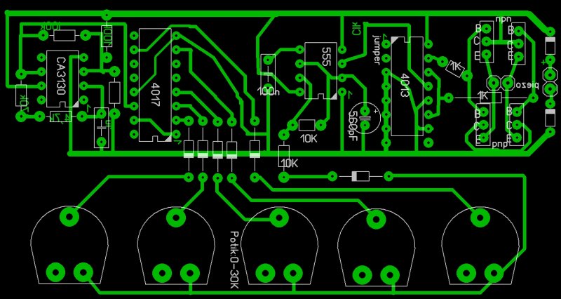

Tettem ebbe a kapcsolásba potmétereket, itt van PDF-ben is amit vasalhatsz is egyből.

(#) dolfin válasza dolfin hozzászólására (») Jún 9, 2009 /
Kijött még egy hiba. Kb 1 napi járás után, fogalmam sincs hogy miért... Lényeg:
A potik és a 555 IC közé kell még 1 dióda hogy a visszairányt levágja. Ez könnyen kijavítható, de mire megtaláltam belezöldültem .
Az előtte lévő diódák jók, nem értem miért csinálta ezt, de ezzel a javítással már működik.
A mellékelt képen látható a javítás.

(#) DonJoker válasza dolfin hozzászólására (») Jún 12, 2009 /
Megpróbálkoztam beletenni a CA3130-at az 555 helyett.
Ránéznétek, hogy jó-e?
Nagyon köszönöm!
Üdv.:
Don
(#) dolfin válasza DonJoker hozzászólására (») Jún 12, 2009 /
3130-ashoz nem értek, de ha az eredeti kapcsolási rajz jó, akkor mindent jól kötöttél be.
Azt valaki meg tudja mondani hogy ez a 3130-as mekkora frekvenciával ad magas jelet?
(#) proli007 válasza dolfin hozzászólására (») Jún 12, 2009 /
Nem mondanám "magas jelnek". Itt kb. 1,5Hz-től 150Hz-ig, poti állásától függően. (úgy látom, nem igen látjátok át ennek az áramkörnek a működését)
Amúgy a rajz, valóban jó. (a 4013 lábanomáliákat kivéve)
