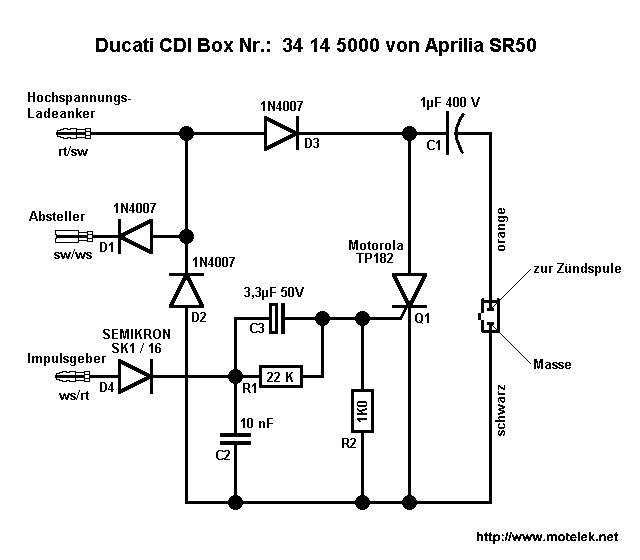

megpusztult a gyujtáselektronikám a robogómon, és szeretnék újat építeni! Találtam a neten hozzá sémát. Viszont 2 alkatrészt nem tudok beazonosítani! egyik a tirisztor TP182, ilyet sehol sem találtam, esetleg megtudjátok mondani, hogy mivel lehet helyettesíteni, a másik meg egy dióda SK1/16, erröl találtam specifikációt, azt is mellékelem, viszont nem tudom mivel lehetne helyettesíteni. Köszönöm a segítséget előre is!
