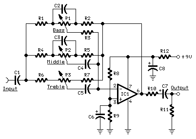

(#) csatika hozzászólása Jún 9, 2009 /
sziasztok!
Segítenétek nekem kapcsolási rajzról nyák tervet csinálni? Annyi változás lenne az egészben hogy P 1,2,3 poti helyett a nyákba csak csatlakozókat tennék , meg a TL061 es ic helyett TL062 ict használnám (http://www.hestore.hu/files/TL062_ti.pdf) mert nem kaptam 61 eset :S
Filcel csinálom a nyákot szoval nekem az is problémákat jelent hogy minél kissebb helyre szorítsam össze de filcel meg tudjam rajzolni ..
segítségeteket előre is köszönöm.
(#) kiskacsa2009 válasza csatika hozzászólására (») Jún 9, 2009 /
Szerintem próbálkozz meg a vasalásos módszerrel, műnyomót itt tudsz venni: Bővebben: Link
Valamint nem tudom mennyire sürgős... Ha akarod egy sörért és a postaköltségért megcsinálom neked cakkum-pakk!
Egyébként nagyon tudom ajánlani a Sprint Layout 5.0-t
Ha érdekel jelezz privátba, és elküldöm betömörítve az e-mail címedre
És van egy tök cuki kis magyar kézikönyv Alkotó barátunktól, amit itt találsz: Bővebben: Link
Ui.: Szerintem barátkozz meg a
Link
gombbal mert a modik szeretni fognak nagyon...
