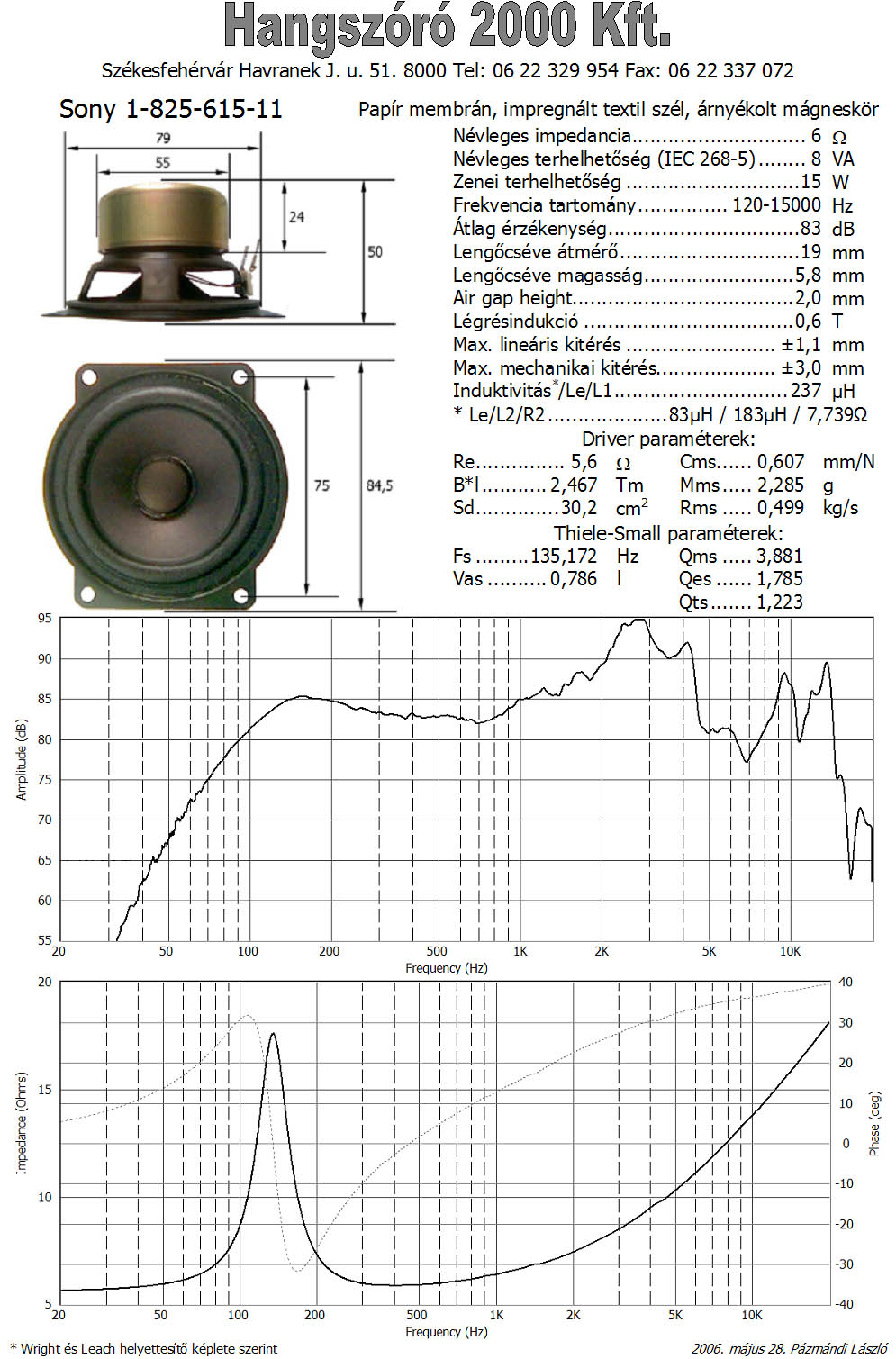

látom sony is van raktáron, kérdek. SON 615 --> ez szélessávú, annyit csak tud mint a szokásos kínaiak amiket kicsi vékony műanyag kockába zárnak a szokásos gyári 5.1 eseknél. de sajna semmit se tudok róla. ha a paraméterei jók akkor kettessével párhuzamosan akár működhetnének is. na jó, "biznisz iz biznisz" alapon, ha van róla infó hogy mit tud akkor annak fekszek neki, gondolom lemérni nemtart túlsokáig. ha értelmes méreten belül tudnak hozni 100hz ig lefele és nem totálkáros az átvitele akkor 2 párral bevásárolok.

Én megmondom neked, a Sunyi hszek közül melyik használható. A 102 egy jó magas, a 851 és 909 egy-egy viszonylag elfogadható mélyközép, és ezzel kb. kifújt. A többivel nem nagyon érdemes foglalkozni. A 788-at egyenesen nem ajánlom, bár valószínűleg semivel sem rosszabb, mint a HiFis cucc eredeti hangszórója, de akkor sem érdemes szerintem. 249, 250-et nm néztem, 615 helyett meg inkább a 607, de ha jól mértem, vannak idegesítő kiemelései 6k-tól fölfelé. Idézet: Hát mech. zaj vagy van, vagy nincs, ez főleg lengőrendszer függő, a GD más, impuzusválaszhoz köthető problémákat jelez, emiatt nem érdemes használni egy 1,0-ás elektromos jóságú hangszórót pl. reflexben. „mivel a késés miatt a hangszóró mechanikai zaja ordítani fog.”

node, akkor.. amiknek megvannak az adatai, azt valahova feltudnád tenni? mármint számszerűsített adatot.

az adatlapot majd megkeresem.

Ezt találtam. A középső púp az előlap méretezésétől, és az elhelyezéstől függően változik, akár el is tűnhet.

![]() kár hogy a töbié nincsen meg ![]() hátha kiderülne hogy van köztük olyan is ami akár használható is ("gyári" szatelitek kiváltására, pl.. azokat nem nehéz felülmúlni..)
Hát nagyjából már felsoroltam, mi az ami használható.
Olvasd vissza. Mi értelme lenne a sok adatlapnak, ha a hangszórók nem jók. Nézegetni?
csak abból látszik hogy ér e valamit vagy sem,
tehát van értelme az adatlapoknak, nyilván. mindenesetre a 607 es annyira nem is vészes. legalábbis ahhoz mérten ami dolga lesz egyáltalán nem hat annak. időközben sikerült tennem egy izgis próbát. ismerős akinek van a rosz sony hi-fije, megnéztem a háttér hangszóróit. a SON 250 es van benne, szép okosan ki is próbáltam, az eredmény bőségesen kielégítő annak ellenére hogy direktben van hajtva, az égvilágon semmi se gátolja meg hogy mélyhangot ne kapjon. a magasabb hangokon sem szúr. érdekesmódpn ezen nincsen mágneses árnyékolás, bár most ezzel nem fogok foglalkozni, úgy döntöttem. 1 pillantás és lemérem mekkora a térfogata ezeknek a kis sony dobozoknak, úgyfest ennek alapján megvan az áldozat 100% osan. eszembe juthatott volna előbb is ez a sony dobozka.. sajnálom hogy majdnem fölöslegesen kértem el az adatlapokat.. remélem azért emiatt nincsen harag, oknélkül roppant rühellek bárkit is "izélni".. Próbáld már meg használni a shift billentyűt kérlek! szamóca
