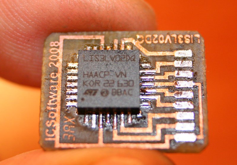

Forrasztottam már be ugyan ilyen QFN gyorsulásérzékelőt. Simán pákával.
Nem a lábat kell melegteni (mert azt nem lehet) hanem a panelen a huzalozást.
Folyasztószer alá és 0.2 - 0.25 vastag ónnal egyesével.

(#) nemo válasza pici hozzászólására (») Máj 18, 2009 /
Tyűű, ez nagyon profi
Bérmunkában nem vállalsz ilyet?

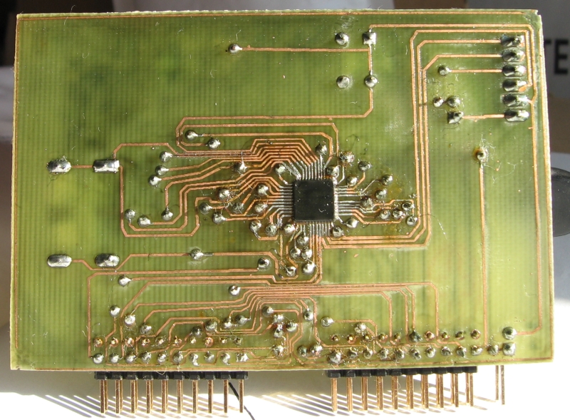

Bátorkodom én is néhány képet felrakni. Hőlégfúvóval készült a felrakás. A huzalvastagság 0,25mm. A CPLD lábtávolsága 0,65mm ha jól emlékszem vagy kisebb. Tudom borzalmas rajta ez a Wolf lakk (TN180) és ráadásul még a por is beleragadt.

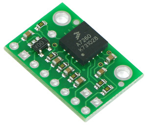

Nincsen NYÁK-om sem, minden kellene.
Legjobb lenne ilyen formában:
KÉP
Ez egy jó kis nyák, és az ajánlott bekötés van rajta megvalósítva, ami szintén nem hátrány, valamint rögzítési pont is van rajta.

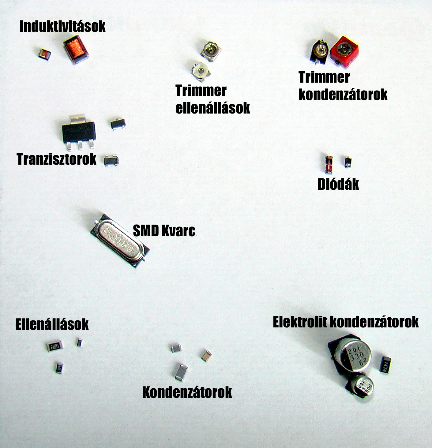

Azt még meg tudnád mondani ,hogy egy gyári panelen hogyan tudom megállapítani hogy melyik smd alkatrész micsoda?
Mert vannak kisebb-nagyobb hasábok amiknek a tetején szám vagy szín van.Na most hogy ezek ellenállások vagy kondenzátorok vagy akármik,azt nem tudom.A diódák hogy néznek ki az SMD világában?

Az esetek 99 %-ban a következő módon tudod megkülönböztetni az SM alkatrészeket:
Amelyiken nincs semmi felirat vagy bármiféle jelölés, és két kivezetése van, az minden bizonnyal kondenzátor lesz. Amelyiken 3 vagy 4 szám van, legtöbbször fekete alapon fehéren (de lehet kék, zöld alapon feketével is) az ellenállás lesz. Amin vannak számok, és egy polaritást is jelző kis csík keresztben a tokon, vagy esetleg egy "+" jelzés, az elektrolit kondenzátor.
De gyári paneleken legtöbbször a beültetés is jelölve van, hogy C37 vagy R81. Ebből is látható, hogy melyik micsoda.
A dióda nagyon sokféle képen nézhet ki. Lehet olyan mint egy ellenállás, csak felirat nélkül (de polaritás jelzés mindig van rajta valamilyen formában). Lehet henger alakú, üveg tokozású. Esetleg SODXX tokozású, amit úgy képzelj el, mint egy ellenállást, csak vannak kis lábai.

Elővettem a fényképezőt, meg pár alkatrészt ami hirtelen a kezem ügyébe akadt. Hátha így többet segítek, mint szavakkal.
