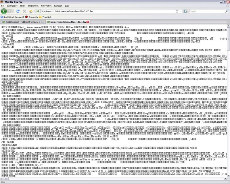

(#) Bxncx hozzászólása Jún 8, 2009 /
Miért van az, hogyha pl.erre a kapcsolásra kattintok, és ugye kivan írva, hogy "(Kattints a képre a file letöltéséhez!)", rá kattintok és ez a kép jön be.Szóval nem bírom letölteni.
(Nem igazán elektronikai kérdés, de mivel egy kezdő kérdése, gondolom lehet ide írni. )
Köszi előre is a választ
Bxncx
(#) Sir-Nyeteg válasza Bxncx hozzászólására (») Jún 8, 2009 /
Jobb klikk cél mentése...
(#) gg630504 válasza Bxncx hozzászólására (») Jún 8, 2009 /
Jobb egérgomb, majd Hivatkozás mentése más néven...
(#) Bxncx válasza Sir-Nyeteg hozzászólására (») Jún 8, 2009 /
Köszi, de sikerült máshogy lementem. MErt úgy ahogy te mondtad akkor cska simán JPEG-be mentené le.Most valahogy úgy csináltam, hogy rákattintottam a képre, aztán azokat a betűket lementettem , aztán átneveztem a kiterjesztését .lay -ba és úgy megy. De azért köszi szépen.

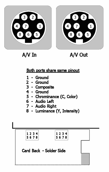

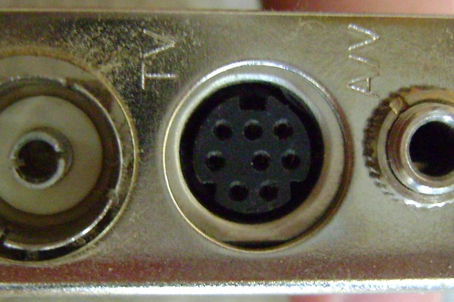

Hello.
A Tv kártyámnak az S-video bemenete egy 9-pines csatlakozó ezt szeretném atalakitani sima RCA video jel bemeneté. A gond csak az hogy nem kapok sehol kábelt
ami ezt meg tudná csinálni tudna valaki segíteni nekem egy kapcsrajzal esetleg.
(#) maTaKee válasza zacc hozzászólására (») Jún 9, 2009 /
Hát nem tudom, hogy hogyan gondoltad ezt megcsinálni, de azért csatolok egy lábkiosztási rajzot! Sok sikert hozzá!
(#) maTaKee válasza maTaKee hozzászólására (») Jún 9, 2009 /
Megint Én...
Most utána olvastam ennek a dolognak, és úgy értettem meg, hogy csak egyszerűen a "Composite" jelet meg a GND-t rákötöd az RCA-ra és akkor elvileg működnie kell (ha jól értettem a kompozit jel fogalmát)!

(#) zacc válasza maTaKee hozzászólására (») Jún 9, 2009 /
Kösz szépen pont igy gondoltam én is csak nem találtam meg sehol a pinek kivezetését.

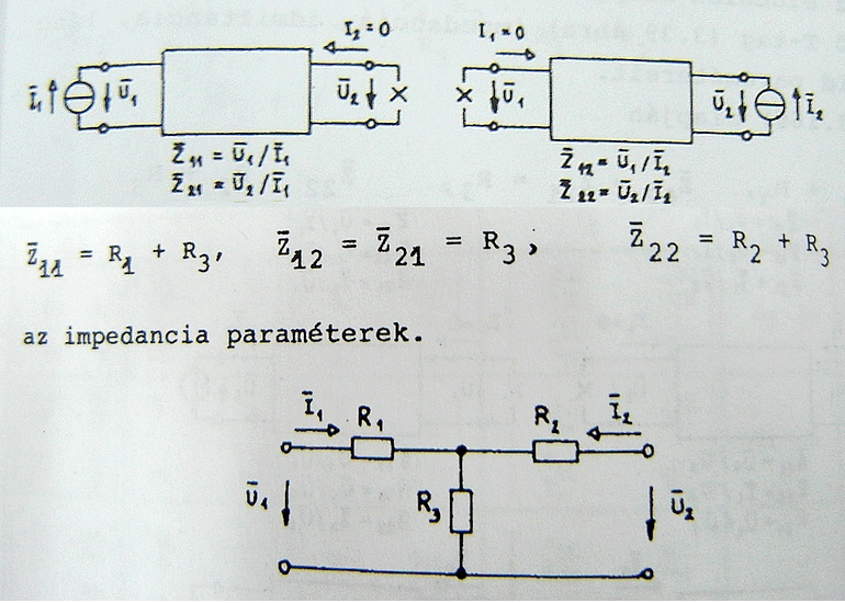

(#) Mzolee hozzászólása Jún 9, 2009 /
PI tagú négypólusok Y, Z és H paramétereit kéne számolnom. (Villamosságtan II. tárgy) (egyetem)
A mellékelt képen vannak az elrendezések.
Z11 és Z21 esetében szakadás van a jobboldalán, ugye
Z21 és Z22 esetében szakadás van a baloldalán, ugye
Nos a Z11 és Z22 számítását értem, de a Z12 és Z21 esetében nemtudom, hogy jön ki az R3 eredménynek.
Remélem erre téved egy egyetemista vagy fősulis vagy netán egy olyan kolléga aki jártas ezekben (bár kétlem hogy a gyakorlatban sokszor kéne )
(#) kendre256 válasza Mzolee hozzászólására (») Jún 9, 2009 /
Mindkét esetben az áramgenerátor által a négypólusra kényszerített teljes áram keresztülfolyik R3-on. Az áram rajta feszültséget ejt, és mivel a másik oldal szakadással van lezárva, arra nem folyik áram, vagyis a "túloldalon" megjelenő feszültség éppen az R3-on eső feszültség. A Z12 ill. Z21 kiszámításánál pedig pont ezt a feszültséget osztod az áramgenerátor áramával, az áram kiesik, és csak az R3 marad.
Képletekkel, Z21 számításánál:
UR3=I1*R3 (mivel az áram csak az R1 és R3 ellenállásokon folyik át, a kimenet felé a szakadás miatt nem tud)
UR3=U2 (mivel az R2-n nem esik feszültség az I2=0 miatt)
Z21=U2/I1=UR3/I1=(I1*R3)/I1=R3
Z12-nél ugyanez a helyzet, csak a megfelelő feszültséggel és árammal.
