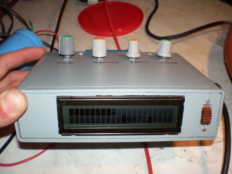

Bedobozoltam a minipuls-3 at. De miután mindent begyömöszöltem mérésekkor vettem észre hogy csúnyán esik a mágnesező impulzus amplitúdója. 11V-ról kb 6v-ra, ha égőt kötök rá, tekercsel még többet. Ez így nem jó. Szét kell szedjem és ránézzek a fet vezérlésére.

Az 5 ohmos Rds-on belső ellenállás a ludas. Csak a gyakorlatba nem tudom hogy lesz ez így jó. Szerintem egy Betonerős mágneses impulzust kéne adjon, de a fet belső ellenállása nagyon lekorlátozza az áramot.
A szkóp ábrán a kicsi tüske az a 10V ameddig illene felmenni a négyszög teljes tetejének.
Nem tudom mekkora impulzus van a Fet-en, de ha megfelel, akkor használj IRFZ44-et vagy IRLR024-et. Nekem ezek vannak, de egy 12V/20W-os izzó 6V-ról történő kapcsolgatásánál, még a kettő között is "zongorázni tudnám a különbséget". (Az IRLR-nek kisebb a küszöbfeszültsége, és az is számít sokszor elég erősen.) üdv! proli007

Végül arra jutottam, hogy hagyom így, ha a németnek ment, nekünk is kéne. Kivonultam vele a kertbe játszani az érzékenységgel. Első következtetés: rengeteg a potméter, az optimális beállítást nagyon nehéz megtalálni. Második: A tekercsben a kicsi csillag tekercs sokra nem jó, ahogy figyeltem inkább ront mint segít, amit elértem: 20 forintos érme határozott érzékelése kb 20 cm-ről levegőben, nagyobb vasdarab kb 40 cm, dróthálókerítés fél méter. Hétvégén még végzek pár kísérletet a régi keresőm tekercsével, annak kisebb az átmérője. Egyenlőre kicsit szomorkodok az eredmény miatt, de még remélem a legjobbakat.

Megkérdezhetem, hogy neked hogy működik a keresőd? A GAIN-t a TRESHOLD-dal lehet visszavenni? Úgyértem, hogy ha fel vannak tekerve, akkor neked is adja a hülye berregő hangot? A POWER és a RANGE potik neked állítanak valamit? Csak mert én nem igazán vettem észre semmi változást, akárhogy tekergettem őket. Neked az R1, akkor tuti induktivitásmentes ellenálás? (Nekem egyenlőre az "érzékenység": pénzérme 0-2cm(tekercsre rátéve), pénztárca tele fémpénzzel: 10cm, ásó: kb 70cm, de ami érdekes: százas szeg: kb 15-20cm!) Éppen ezért eddígi kincsem: csomó vas-drótdarab, kb 30db szeg, zárak, lakatok, rudak, és egy kiskanál (ez kb 20 centiről
Ahogy megfigyeltem a Gain potit fel kell tekerni háromnegyedig, majd a treshold-ot addig állítani amíg éppen kattog. Nagyjából itt a legérzékenyebb.
A Power és Range potméterek állására csak 5 másodpercenként néz rá a vezérlő, ezért kicsit késéssel áll be a változás. A Power potméterrel a mágnesező impulzus szélességét, vagyis időtartamát lehet állítani. Nem érdemes túl feltekerni, mert úgymond telítésbe megy a tekercs és elmegy minden érzékenysége. A Range potméterrel lehet állítani a mintavételezés helyét. Vagyis a lefutó él után mennyi idővel vegyen mintát a visszaütési jelszintből. Ennek az állását legjobban oszcilloszkóppal lehetne megtalálni, de ahol van a műszer ott nagyon sok a zavaró tényező. Ennek beállítását érdemes középállásból kezdeni. Az ellenállásom elvileg szénből van, szóval induktivitásmentesnek kellene lennie. Valahogy a rádiótechnikában publikált keresőnek sokkal tisztábban látszott a visszaütési ipulzus változása, amikor fémet közelítettem.

Nemrég elkészültem az SMD-s "induktivitásnemtes" 2K-s ellenálásommal. (Sajnos nem tudtam nagyobb teljesítményűt beszerezni, így 20db lett tömbbe-forrasztva) A végeredményben nem nagyon vettem észre különbséget az előző, -garantáltan induktív -ellenáláshoz képest, így valószínűleg a keresőm más részében keresendő a hiba. Huba leírása és tesóm kísérletei alapján kicsit finomítottam a keresőn, így egy 20-ast már 10 centiről érzékel... ami ugye még mindíg siralmas...
Helló ! Akkor nem foglalkozom SMD-vel ,Én két db induktív 4 kohm-t kötöttem párhuzamosan így valamelyest csökken az induktivitása. Akkor lenne jó ha minimum a húsz centit tudná.
Nemtudom, hogy a csatlakozóknak mekkora szerepük van, mert jelenleg sima RCA dugók vannak mindehol. (Igaz aranyozott verzió) A kábel egy jobb minőségű vékony árnyékolt kábel. Ahogy időm engedi kicserélek minden potihoz men kábelt is árnyékoltra, hátha...
Egyébként ma is adtam egy esélyt a kis tekercses keresésnek, de annyira elrontja az érzékenységet, hogy az hihetetlen. Nemértem, hogy a referencia Minipuls-hoz hogy sikerült a szerzőnek úgy behangolnia, hogy jobb lett tőle az érzékenység..
A kereső tekercs és a műszer közé RG 58-as koaxot javasolnak.Minél vékonyabb a kábel annál nagyobb a kapacitása, és ez is számít. A csatlakozó BNC bár nem hiszem, hogy az RCA rosszabb lenne. A kis tekercset akkor meg sem csinálom.Egyébként a tekercset litze huzalból javasolják,lehet,hogy ez befolyásolja az érzékenységet.
Lehetséges, hogy litze huzalnál jobb a helyzet, nemtudom..
Holnap nekiesek, szétdöntöm a keresőt, és minden kritikus alkatrészt kimérek. Oszciloszkóp hiányában sajnos mást egyenlőre nem tudok tenni..
Ahogy látom nem csak nekem vannak gondjaim a minipulsz-al. Ahogy néztem elég siralmas a helyzet. Először is szerintem a Gain és Treshold potikhoz menő vezetékeket érdemes árnyékolni, mivel egyenesen kapcsolódnak az erősítő részhez, és jelentős zajt szedhetnek össze. Az RG58-as koax és a bnc csatlakozó se hozta meg a várt csodát. Végig kéne követni az erősítőfokozatokat, oszcilloszkóppal csak az gondom, hogy idebent nagyon sok a fém és a zavaró tényező, a 17kg os nehézgépet meg nemszívesen mozgatom. A mérést kint kéne végezni, ha megérkezne a videópályázaton nyert oszcilloszkóp, akkor lehetne pontos hibajelentést felállítani, addig is amint időm engedi árnyékolom a vezetékeket és végigmérem, hol, mi történik.
