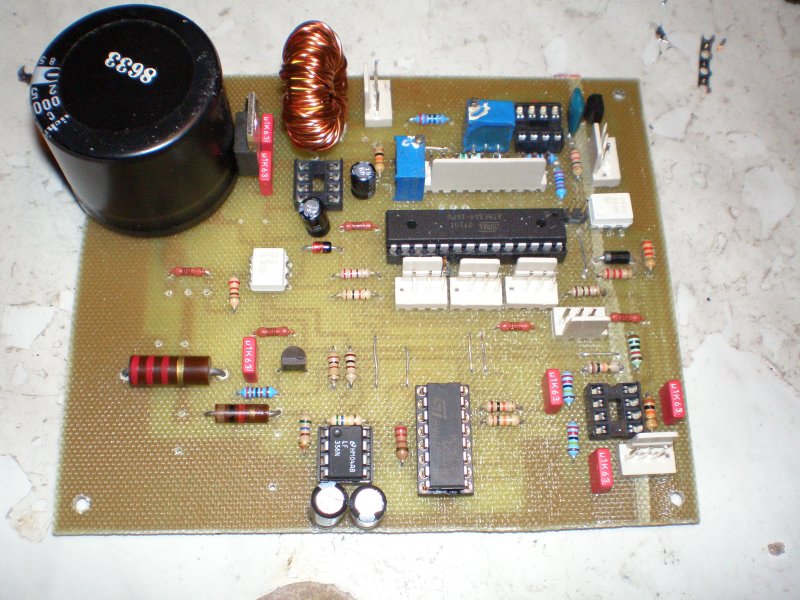

Ma kicsit csökkentettem a felesleges induktivitásokat, leültettem az alkatrészeket ahogy lehet és az R30-as visszacsatoló ellenálást lecseréltem egy 1M-ásra. Így azért picit javult a helyzet...
Mivel fura mód nálam akkor a legérzékenyebb, amikor a Power a legkisebb(!) állásban van, így megpróbálok oda is valami elcseszett módszerrel beletúrni, és mégközelebb a 0-ához vinni.
Továbbá még gondolkodom, hogy növelem a FET felhúzó ellenálását. Lehet, hogy valahogy "túltöltésbe" kerül a tekercsem, és így viszi el az érzékenységet...
De ez csak elmélet, holnap beszámolok a fejleményekről!

No, GAIN, TRESHOLD kábelek lecserélve, R6 ellenállás kisebbre cserélve, így még egy pici érzékenységet elértem úgy, hogy a stabilitás nagyjából megmaradt.
A FET ellenálásihoz inkább mégsem mertem nyúlni, mert visszagondolva nem volt künnyű beszerezni az MTP2P50E FET-et..
Szóval még továbbra is érzéketlen a keresőm, így ha már nem lett jó, akkor legyen érdekes alapon bekötöttem az LCD háttérvilágítását, úgy,hogy az is a hangszóró hangjára villog. (Ez persze egy kapcsolóval kikapcsolható) Jó lesz majd nyaraláskor éjjel sutyiba kincset keresni!

Jelentem azt hiszem megtaláltam a hibát. Egy este unaloműzésnek fellapoztam a rádiótechnika évkönyvet amiben a fémkeresők vannak. Nézem a PI kereső rajzát, a kereső tekercsel párhuzamosan kötött ellenállás 100 ohmos. Már elég jó éjfél volt, de nem hagyott aludni a dolog, előástam a keresőt, rátettem az oszcilloszkópot és bekötöttem közvetlen a tekercsel párhuzamosan egy 330 ohmos induktívmentes ellenállást. Egyből olyan jel jelent meg a szkópon amit hiányoltam. Ma reggel kint is leteszteltem, 20 forintos jenlétét a számkijelzőn lehet látni kb28cm-ről, sípolás 20 centiről, dróthálókerítést 1m-ről látni, 80cm-ről hallani. :yes:
Szóval csak a 2K-s csodaellenállás tette be az ajtót, de nem azért mert nagyon induktívmentes kell legyen, hanem mert sokkal kisebb kell legyen, így a powert is fel lehet tekerni csontig, nem jelennek meg oszcillációk.

Szerintem 5W sok oda. Én elég kis szén ellenállást használtam, nem tudom mekkora a teljesítménye, mert nagyobb felületen diszipál mint a huzal ellenállások. Pont akkora mint a KÉPEN a 2,2K-s ellenállás, de csak langyosodik.

No, nembírtam, a töltés felénél kipróbáltam a fékeresőmet! Az eredmény valóban meggyőző!
Én is egy induktivitásmentes 330ohm-os(Videoton TV-ből bontott)+ 2kohm-os smd ellenálással próbáltam, és egy rozsdás vasszögért 30centit kellett ásnom!
Jó, ilyesminek nem szokás örülni, de én azért még örültem!
A 20-as "söprögetésnél" kb 15 centiről szépen észrevehető, hallható, ami már szerintem éppen elég!

Én az általam csinált 2K-s ellenálással prárhuzamosan kötöttem a 330Ohm-osat, így ezek eredője: 270Ohm (kb, most már ki nem számolom), amit ugye tovább csökkent a tekercs ellenálása.
Arannyal is próbáltam, konkrétan egy aranygyőrűvel, de azt egyátalán nem érzékelte (igaz, akkor még nem volt rajta a Huba-ellenálás)

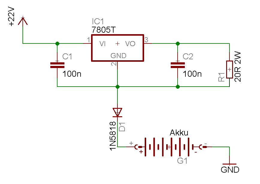

Háát, eredetileg a GAIN poti a mélység állítására (is) volt oda kitalálva. Nekem megmaradt a 10db tölthető elemes ellátás. Ez a pakk fixen be van építve a keresőbe, és egy DC-csatiról tölthető (A bekapcsológombom két állású: vagy keresés, vagy töltés. Egyszerre badarság lenne) Egy egyszerű, 7805-ös IC-ből felépített áramgenerátorral töltöm őket 20V-os laptoptöltőről. Így a töltési idő kb 20óra, a működési idő: 6-8óra.
