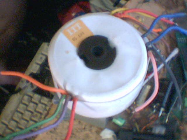

Sziasztok tud valaki segíteni trafóval kapcsolatban hogy melyik kábel melyik?
Sziasztok tudna valaki trafó valaki kapcsolatban hogy melyik láb melyik ha valaki tudna akkor rakok fel képet a tekercsről
Rakj fel képet, és írj helyesen, akkor talán kapsz valami választ!
Úristen! Hogy tudtál ennyi helyesírási hibát felhalmozni egy mondatban?
Bocsi a hibákért de már nagyon pipa voltam
Multiméterrel ki tudod keresni az összetartozó tekercskivezetéseket! Általában a legvékonyabb vezetékekre kell a 230V-ot kötni, kivéve, ha a trafó felfelé transzformál. Ellenállásmérővel is rámérhetsz a tekercsekre, amelyiknél a legnagyobb ellenállást méred, oda mehet a hálózati feszültség. Ha van, akkor inkább először leválasztótrafó mögött próbáld ki a toroidod. Ha esetleg rövidzárlatos lenne a primer, nem fog olyan nagyot csattanni
Miután rajta van a trafón a 230V, utána multiméterrel mérd meg, melyik kivezetésen mekkora feszültség található.
Valaki tudna segíteni hol lehetne EI115-ös vashoz csévét és takarólemezt venni?
Rátettem a a mérőt szakadás mérésre de összesen kettő kábelt találtam ami érimtkezik
Ne szakadás mérésre rakd, hanem 2K Ohm-os méréshatárra. A legnagyobb ellenállású tekercs lesz valószínűleg a primer tekercs. A többi meg a szekunder.

szevasztok van nekem egy transzformátorom de semmi adat nincs feltüntetve rajta és mindkét oldalán tehát a primer és a secunder oldalán 3 szál vezeték van na most hova kötöm a fázis,nullát???
Szerinted mi tudjuk így? Ha nincs kép, nem tudunk segíteni.
