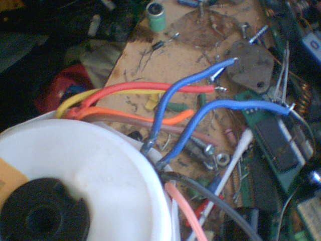

Sziasztok tud valaki segíteni trafóval kapcsolatban hogy melyik kábel melyik?
(#) kopaszs hozzászólása Jún 21, 2009 /
Sziasztok tudna valaki trafó valaki kapcsolatban hogy melyik láb melyik ha valaki tudna akkor rakok fel képet a tekercsről
(#) Kovidivi válasza kopaszs hozzászólására (») Jún 21, 2009 /
Rakj fel képet, és írj helyesen, akkor talán kapsz valami választ!
Úristen! Hogy tudtál ennyi helyesírási hibát felhalmozni egy mondatban?
itt vannak a képek
(#) kopaszs válasza Kovidivi hozzászólására (») Jún 21, 2009 /
Bocsi a hibákért de már nagyon pipa voltam
Multiméterrel ki tudod keresni az összetartozó tekercskivezetéseket! Általában a legvékonyabb vezetékekre kell a 230V-ot kötni, kivéve, ha a trafó felfelé transzformál. Ellenállásmérővel is rámérhetsz a tekercsekre, amelyiknél a legnagyobb ellenállást méred, oda mehet a hálózati feszültség. Ha van, akkor inkább először leválasztótrafó mögött próbáld ki a toroidod. Ha esetleg rövidzárlatos lenne a primer, nem fog olyan nagyot csattanni Miután rajta van a trafón a 230V, utána multiméterrel mérd meg, melyik kivezetésen mekkora feszültség található.

(#) kopaszs hozzászólása Jún 22, 2009 /
Rátettem a a mérőt szakadás mérésre de összesen kettő kábelt találtam ami érimtkezik
(#) Ricsi89 válasza kopaszs hozzászólására (») Jún 22, 2009 /
Ne szakadás mérésre rakd, hanem 2K Ohm-os méréshatárra. A legnagyobb ellenállású tekercs lesz valószínűleg a primer tekercs. A többi meg a szekunder.
