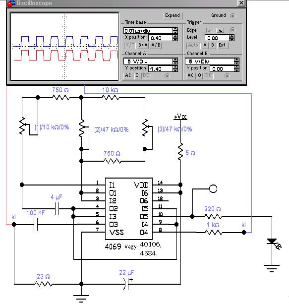

(#) hzsolt77 válasza hzsolt77 hozzászólására (») Szept 29, 2006 /
Lehet hogy gubanc van....
az áramkörben az IC 14 lábú a 4049 meg 16
(#) MPi-c válasza hzsolt77 hozzászólására (») Szept 29, 2006 /
Nem olyan nagy a gubanc, a CD4049-es 16 és 13-as lába nincs bekötve (NC jelőlés ezt jelenti), a táp + az 1-es lábon van. Az orosz változatban gondolom a szokásos helyen, a 14-esen lehet, de ezt te az áramkörödből jobban tudod.
(#) _JANI_ válasza hzsolt77 hozzászólására (») Szept 29, 2006 /
Az áramköri környezet menyire felel meg a 4049-nek?
Visszafejthető-e egy logikus kapcsolás a nyákból, a 4049-essel?
A 4069-est logikailag betudod illeszetni abba az áramkörbe? (Áramköri környezetbe?)
Az orosz alkatrészeknél sohasem lehet tudni, hogy a tok mit tartalmaz.

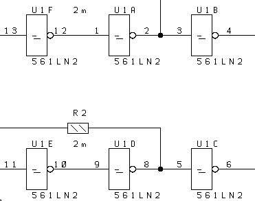

(#) MPi-c válasza hzsolt77 hozzászólására (») Szept 30, 2006 /
Egy kapcsolási rajzon találtam. Semmi különleges nincs a 561ЛН2 bekötésében, a táp a 14-es és a 7-es lábon, (14-es +).

Helló!
itt a kapcsrajza remélem nem néztem elsemmit
(#) _JANI_ válasza MPi-c hozzászólására (») Szept 30, 2006 /
Jó - Jó! De az LH2 az nem LN2!
(#) _JANI_ válasza _JANI_ hozzászólására (») Szept 30, 2006 /
én erre jutottam...
(#) Frankye válasza _JANI_ hozzászólására (») Szept 30, 2006 /
_JANI_! Az oroszban, pontosabban a cirill ABC-ben a H a latinbetűs ABC N-jének felel meg. Ezért az лн megfelel a latinbetűs LN-nek.

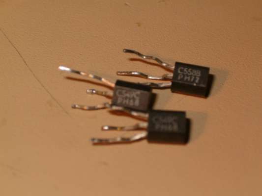

(#) Termi válasza _JANI_ hozzászólására (») Okt 7, 2006 /
Nagyon régen szétszedtem egy rádiót és abban voltak ilyen tranzisztorok (kép). Most elő kerültek a fiók mélyéről, de nem találok adatlapot hozzájuk. :nemtudom:
Alldatasheet-en kerestem, de pontos egyezést nem talált csak olyat amiben benne van a keresett szó.
Pl.: c558b -> bc558b. A kérdésem az, hogy ha ezek tényleg tranzisztorok, megegyezhetnek-e a BC szériával?
(#) Báddzsó válasza Termi hozzászólására (») Okt 7, 2006 /
ugyanaz, csak szeretik lehagyni a b betűt egyes helyeken...
(#) Termi válasza Báddzsó hozzászólására (») Okt 7, 2006 /
Köszi szépen! :worship:

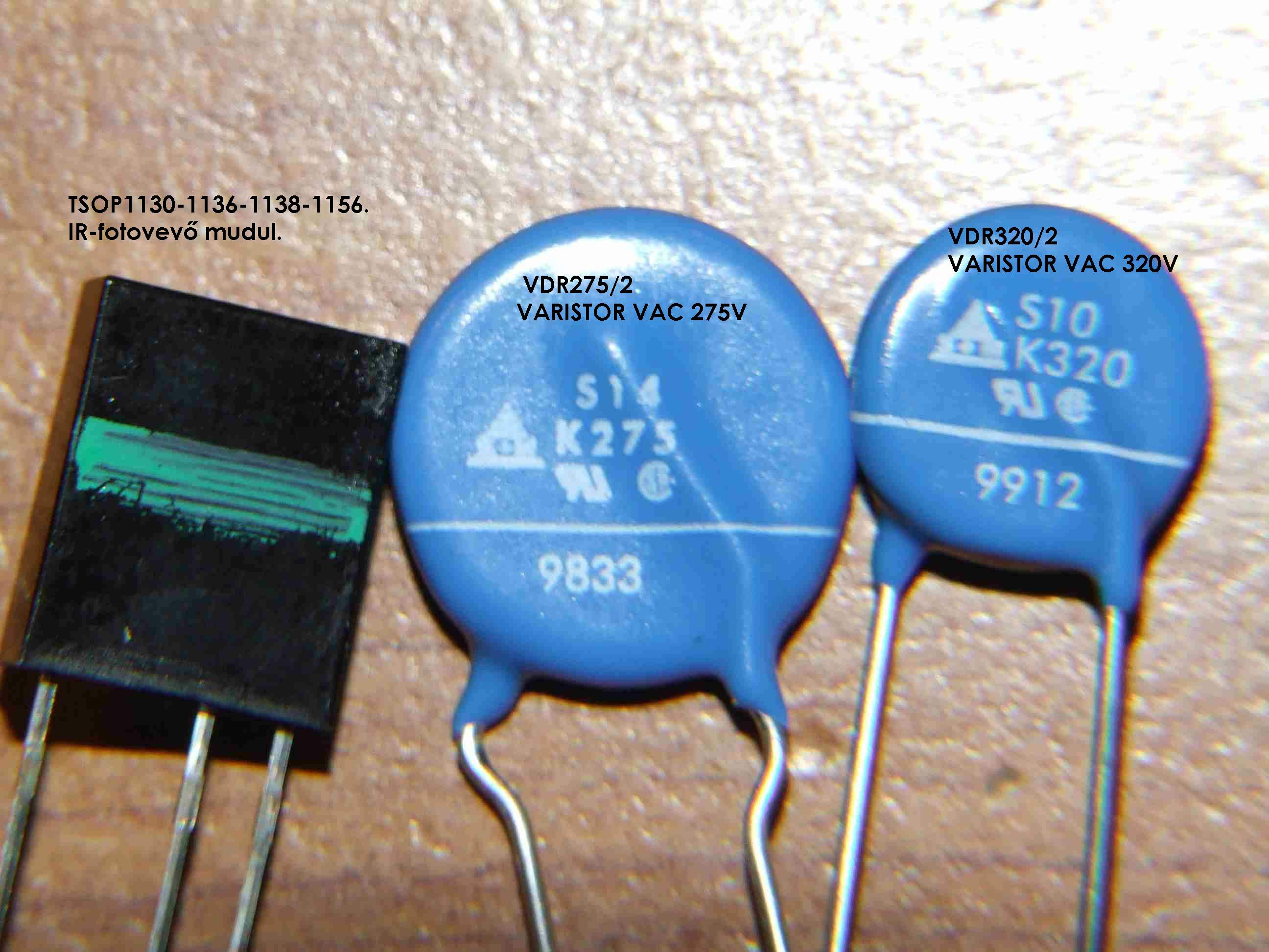

Régebben a Kezdő kérdések topicban megkérdeztem, de ott nem tudtuk kiokoskodni, hogy pontosan miféle állatok ezek. Aztán ráleltem erre a topicra - hátha itt több szerencsével járok, és megtudom, hogy mik ezek:
Kép1 Kép2 Kép3
Előre is köszi!
*Ja, az infravevő már megvan, adatlap is van hozzá!*
(#) _JANI_ válasza lgyk hozzászólására (») Okt 19, 2006 /
A 2. képen VDR-ek találhatók... + az IR-vevő.

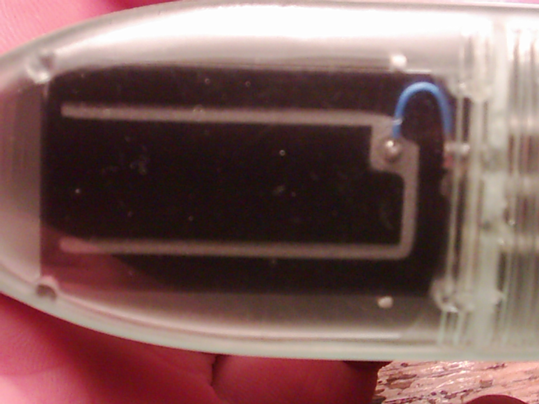

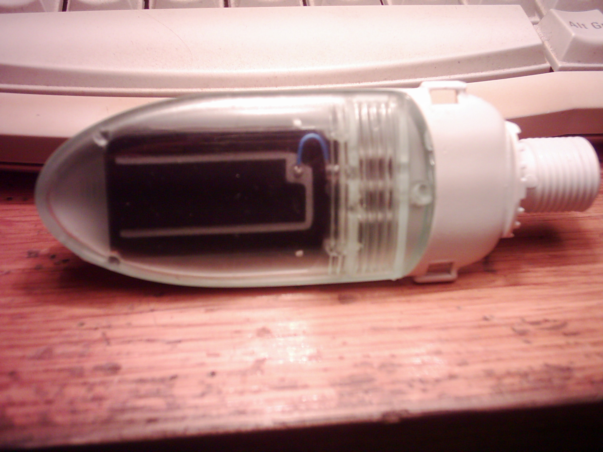

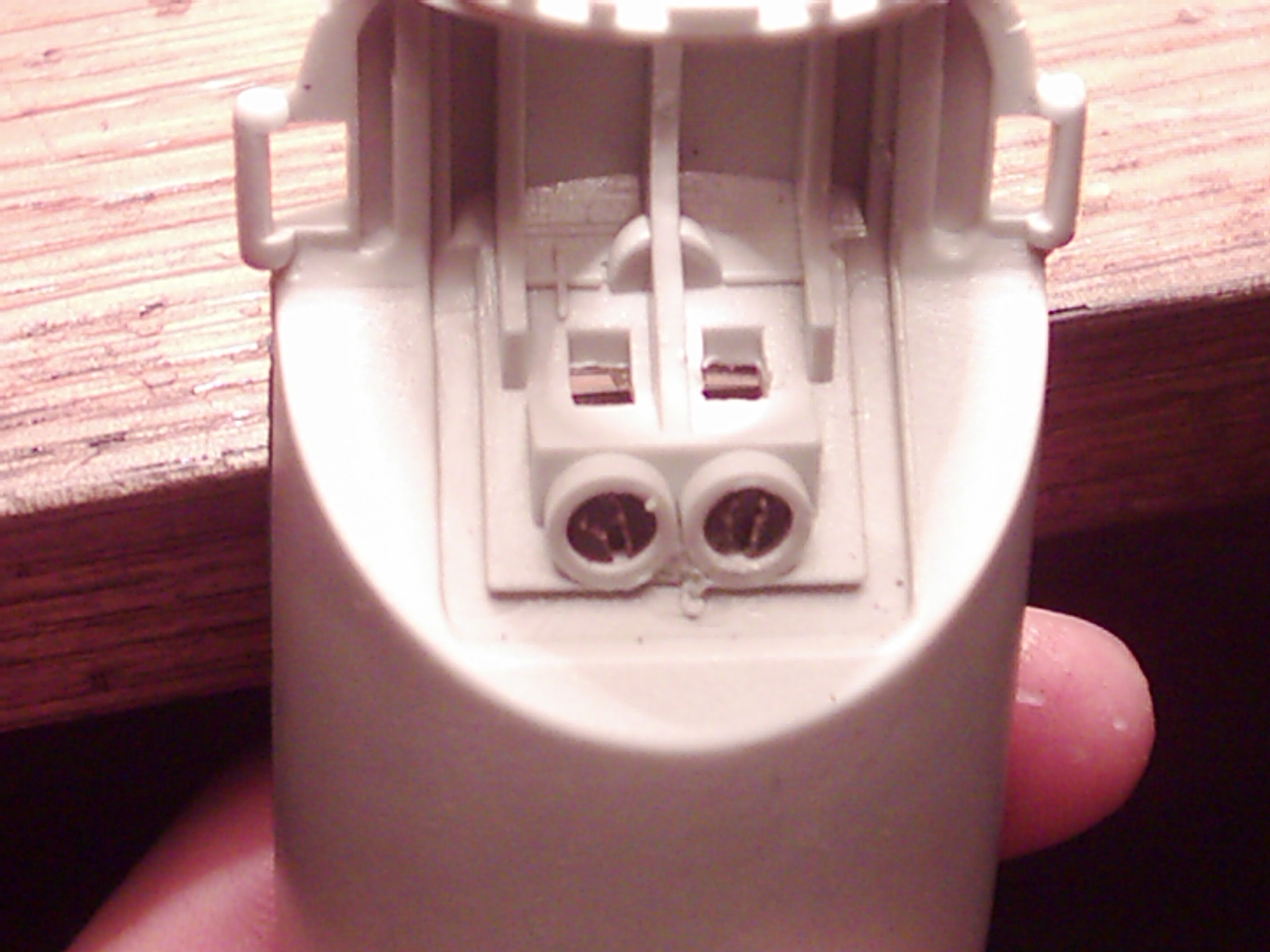

(#) huba válasza Balázs hozzászólására (») Okt 29, 2006 /
én találtam egy ilyen csodát és szeretném tudni mire való.
(#) szabi83 válasza huba hozzászólására (») Okt 29, 2006 /
sztem ez valami lézeres "gyógyító fej" lenne de csak tipp.
adjrá 3V -ot sztem pirossan fog vílágítani!
üdv
(#) _JANI_ válasza huba hozzászólására (») Okt 29, 2006 /
Egy robbantott (szétszerelt) képet tudnál készíteni a tecnikáról!
Igy első látásra akár egy napelemes szonda is lehetne...
