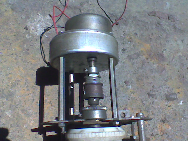

Ipari elektronikából bontottam. Fűtéseket vezérelt. Meg volt adva melyik helyiségben mikor dolgoznak és annak a gépnek a fűtését kapcsolták (engedélyezték) vele. A motor 10cm átmérő és 5 cm vastag. A kijövő tengely egyet fordul egy nap alatt! Először nem is tudtam mire lenne jó? Először egy olyan órára gondoltam aminek csak egy mutatója van! De aztán gondoltam megvalósítom régi álmom a csillagászati távcsövet. Ekkora áttétel mellett annyira erős a kimenő tengely hogy képtelenség lefogni.

Ma lefényképeztem és itt vannak a képek! Ha valami ilyesmiket látsz valahol az tuti időkapcsolók.
Akkor a képek! Kettöt is találtam, az egyik gyorsabban forog a másik nagyon lassan. Mindkettő automatikában volt. A kimenőtengelyek 5-6mm átmérőjűek és kézzel nem lehet lefogni! Az öngyújtó mutatja a méretet, a motorok 220V-50Hz.

Ezek szinkronmotoros áttételek. Sok vezérlő szerkezetben alkalmazták őket! PL: Mosógép programkapcsolója ( Még a kőkorszakból a mikrovezérlők előtti időből.). Automatikáknál... ( a SATRONIK Gázégő vezérlő automatikában is egy hasonló szerkezet adja az "ütemet"). A precíz mechanikus időreléknek is ez az alapja. ![]() Stb, stb. Megfelelő áttétellel egy elefántot is felemelne, több hét alatt. ON
