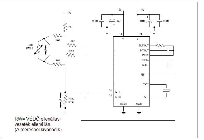

(#) ciw válasza KTobi hozzászólására (») Máj 25, 2009 /
A ratiometrikusnál pontosabbat aligha lehet csinálni házilag, ráadásul ha megfelelő a számítás akkor van védelmed is és a hozzávezetés sem számít bele a mérésbe. (4 vezetékes mód).
Nézd meg a max132 adatlapját abban van ilyen kapcsolás, csak a maxim helyére kell berakni a 7135-öt, ill. az ellenállást átszámolni.
(#) Attila86 válasza ciw hozzászólására (») Máj 25, 2009 /
Én megnéztem, ötletes dolog...
(#) Attila86 válasza Attila86 hozzászólására (») Máj 25, 2009 /
Tényleg jó dolog ez a mérési elv! Sokkal egyszerűbb mint amilyenen én gondolkodtam eddig. Nem kell stabil és precíz referencia, nem zavarérzékeny, nem igényel műveleti erősítőket. Csak precíz ellenállás kell hozzá, semmi más.
Nagyon remélem hogy ez a dolog az ICL7135-el is megoldható. Annak az adatlapján nem találtam ilyen kapcsolási rajzot, persze ettől függetlenül működnie kellene. Az ICL7135-nek sajnos nincs RefLO bemenete csak RefHI. Emiatt annyit változik a dolog hogy a középső ellenállás két vége megy az InLO és InHI bemenetekre. A Ref bemenet pedig az alsó ellenállásra csatlakozik aminek a másik vége a földön van, úgyhogy tök jó.
(#) ciw válasza Attila86 hozzászólására (») Máj 26, 2009 /
Biztos hogy jó, csak ref+ , ref- és in+ in- bemenet a feltétel, az meg van neki, ráadásul az adatlap 5-7 lapján táblázat 2.sora is utal rá (intersil adatlap).
Az integrátor kondi dielektrikumára érdemes odafigyelni, mret az befolyásolja az AD hibályát ezáltal a mérés pontosságát.
(#) Attila86 válasza ciw hozzászólására (») Máj 26, 2009 /
„Biztos hogy jó, csak ref+ , ref- és in+ in- bemenet a feltétel”
De épp ezt mondom, hogy az ICL7135-nek csak egy referencia bemenete van. Ezért kell azt az alsó ellenálláshoz kötnöm, mert annak az alja a földön van.
Nem tudom, hogy milyen alsó ellenállásról van szó, de én csináltam egy rajzot, ahogyan én csinálnám.
A maxim rajzát alakítottam át. Úgyis az elv a lényeg.
Pontosan így gondoltam. Ezen a rajzon a VR-t értettem "alsó" ellenállás alatt. RTD a középső, a 2k ami a +5V-ra csatlakozik pedig a felső.
Akkor egyre gondoltunk.

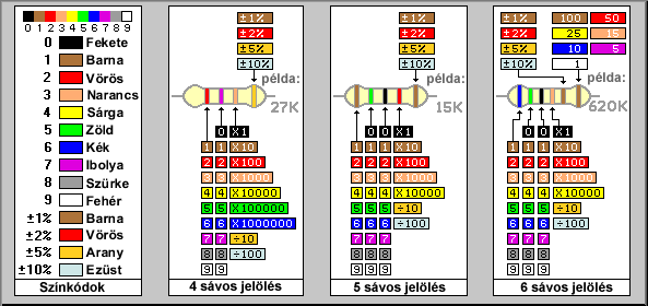

(#) ezredes92 hozzászólása Jún 21, 2009 /
Megmondaná nekem valaki, h egy 1ohm-os, egy 4.7Kohm-os, 100 és 150Kohm-os ellenállás hogyan is néz ki? nem az alakjára hanem a csíkozására vagyok kíváncsi előre is thx.
(#) lapose válasza ezredes92 hozzászólására (») Jún 21, 2009 /
Ez kell neked!
(#) CIROKL válasza ezredes92 hozzászólására (») Jún 21, 2009 /
Szia : EZT esetleg nézted már ! De az a thx az milyen ellenálás ?
(#) Mate78 válasza ezredes92 hozzászólására (») Jún 21, 2009 /
4 csíkos színkód esetén:
1 Ohm: Barna-Fekete-Arany + tűrés színkódja
4,7k:sárga-lila-piros + tűrés színkódja
100k:barna-fekete-sárga + tűrés színkódja
150k:barna-zöld-sárga + tűrés színkódja
Itt ellenőrizheted:
http://www.tar.hu/hdt/Pictures/Site/old/ohmcode.htm
látom közben már megelőztek
üdv
(#) ezredes92 válasza Mate78 hozzászólására (») Jún 21, 2009 /
és 5 csíkos színkódnál? tűrés nem érdekel köszi előre is a fáradozásotokat
5 csíkosnál csak annyi a különbség hogy egyel több számérték sáv van, és a negyedik a szorzó.
Pl.itt
