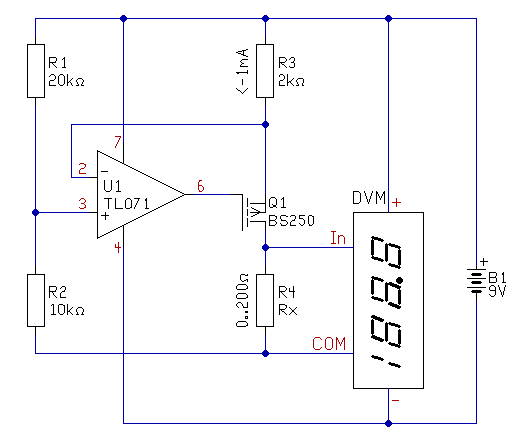

(#) gyula66 hozzászólása Szept 11, 2009 /
Tudna valaki abban segíteni, hogy PM428-sa DVM modulból, hogyan lehetne ellenállás mérőt késziteni csak 0-200 ohmra.

(#) proli007 válasza gyula66 hozzászólására (») Okt 16, 2009 /
Például, egy 1mA-es áramgenerátorral.

(#) gyula66 válasza proli007 hozzászólására (») Dec 1, 2009 /
Ne haragudj ,hogy csak most reagálok a válaszodra amit köszönök, de csak most vettem észre, hogy a válsz nekem szólt. Az 1ma-es áramgenerátort tudnád egy kicsit részletezni. Nekem az elektronika csak hobbim, és csak alap fokon.
(#) proli007 válasza gyula66 hozzászólására (») Dec 2, 2009 /
- Ha egy ellenálláson állandó áramot hajtunk át, akkor az OHM törvény értelmében azon eső feszültség, arányos az ellenállás értékével. U=I*R
- Tekintve, hogy ha feszültségmérő modul 0..200mV feszültséget mér, a 200ohm-os ellenállásra 1mA állandó áramot kell adni, hogy 200mV essen rajta.
üdv! proli007
(#) proli007 válasza proli007 hozzászólására (») Dec 2, 2009 / 1
És hogy valami kézzelfogható dolog is legyen, mert a következő kérdésed ez lenne...
- A mérni kívánt ellenállást, az Rx helyére kell biggyeszteni.
- Ha a műszert csak erre az egyetlen célra szeretnéd használni, akkor a kalibrálása megoldható, a műszeren található referencia poti tekergetésével.
- Ha egyéb mérésre is használod, akkor az áramgenerátor áramát kell kalibrálni. Természetesen ehhez a három ellenállás közül egyet változtathatóra kell kialakítani. (pld. a 10kohm-ot le kell cserélni egy 9,1kohm-os ellenállásra és vele sorba egy 2kohm-os helitrimmerre.)
- Pontossági igényedet nem írtad, de érdemes stabil 1..2% alatti ellenállásokat alkalmazni. Az elérhető pontosság, számításaim szerint végértékre vonatkoztatva, maximálisan valahol 0,3% körül lesz.
- A műszerrel így, 0..199,9 ohm tartományban tudsz mérni, 0,1ohm felbontás mellett. Tehát az utolsó számjegy előtti tizedes pontot ki kell gyújtani.

(#) gyula66 válasza proli007 hozzászólására (») Dec 5, 2009 /
Nagyon köszönöm a részletes és minden igényt kielégitő segítséget, és a képet. Nagy segítség. :worship:

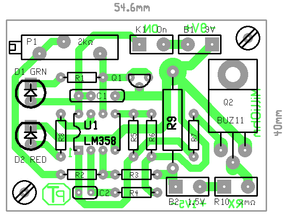

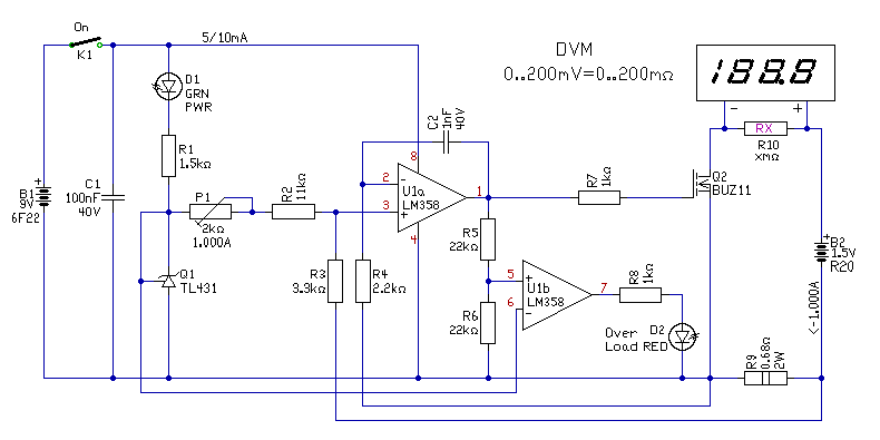

(#) soskajoska hozzászólása Jan 15, 2010 /
Valaki tudna milliohm mérő kapcsolást javasolni. Akár paneles, akár külső DVM.es megoldást.
(#) proli007 válasza soskajoska hozzászólására (») Jan 20, 2010 /
Készítettem.. Itt a mérőáram 1A, amivel a 200mV méréshatárú műszerrel 0,1mohm felbontással lehet mérni. Méréshatár így 0..200mohm.
Az áramkörben két telep van. Egy 9V-os és egy 1,5V-os Góliát, vagy Bébi. De 1V-ig működőképes, tehát akár egy ceruza NiMh aksival is lehetne próbálkozni. Kapcsolni, csak a 9V-ot kell, mert a Fet kikapcsolt állapotban nem fogyaszt.
Tekintve, hogy a műveleti erősítő tokjában két erősítő van, a másikkal kis hasznos szolgáltatást építettem be, mely jelzi, ha az áram nem 1A. Ez túlterhelésnél(Rx nagy v. szakadás van), vagy telep feszültség (1,5V) csökkenésnél jelezhet.
A 9V kapcsolásához, lehet nyomógombot is használni, akkor nem lehet elfelejteni kikapcsolni..
