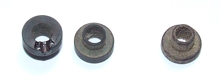

(#) Alkotó válasza pucuka hozzászólására (») Jún 21, 2009 /
„Én még nem láttam olyat, hogy megolvadt volna.”
Ennek csak örüljünk. Hidd el, sok bosszúságot meg lehet előzni, ha ezt a kis gyűrűcskét kihagyja az ember.
Ha tényleg teflon, ami annak látszik, akkor az már akár jó is lehet. De szerintem az én variációim sokkal megbízhatóbbak, és bírják az M4-es csavart is.
Fontos! Éppen az a baj ezekkel a műanyagdarabkákkal, hogy nem szembeszökő a hiba amit okoz, hanem alattomos. Pl. úgy tudod leellenőrizni, hogy megszereled vele a tranzisztorodat, aztán jól megmelegíted (szimulálod az üzemi szélsőséget), és megpróbálsz "ráhúzni" a csavarra. Mikor tudsz rajta kényelmesen tekerni még fél kört, akkor már komolyan lehet aggódni (és sajnos mindig sikerül tekerni rajta).
Most itt a dilemma, hiszel nekem, vagy hiszel a forgalmazónak.
Két érv magam mellett: Nincs okom becsapni téged, és amit én kínálok, azon biztosan nem veszthetsz, és komolyan meghúzott csavarnál sem fog "kifolyni" a szigetelőgyűrű az alátét alól.
Csináltam egy fotót, hogy néz ez ki készen. Mellékeltem.
Alkotó
Úgy látom, bármit is írok vagy rajzolok, Te már eldöntötted, hogy neked a gyári, vállas gyűrű kell. Te bajod.
Direkt félre próbálsz érteni. A fotómellékletemen, a saját (gyűrűmentes) rögzítési mód látható, saját kivitelezésemben. Természetesen az alátét fém, mert a szigetelés, úgymond "belül" van megoldva.
Lezárásképpen, mert már ideje lenne visszatérni a labortápokhoz, csináltam még egy fotót.
a bal oldali kettőn, PONTOSAN az a gyűrű van, amit gyárilag adnak a tranzisztorokhoz. Méretre pontosan jó, nagy a fejátmérője, és ráadásul meg is van emelve kicsit a fejrész, az-az alakilag kifogástalan. Ez anyagában valóban teljesen más mint a szokásos, sokkal "keményebb" műanyag, de mint a bal szélsőn láthatod, a kb. 100°C-os páka, simán megolvasztja (felfűtés közben próbáltam mérni a hőfokot, és 100-nál nyomtam oda). A jobb oldali, a saját készítésű textilbakelit példányaim egyike (azt a 300°C feletti hőmérsékletű páka se tudja meglágyítani, csak hosszú idő alatt szenesedik el a felülete).
Alkotó
Most persze majd elkezdesz vitázni, hogy úgyse lesz 100°C soha, de hidd el nekem, hogy ami 100-on elolvad, az már 75-ön is meglágyul. Tehát hiába jobb sokkal mint az általános vacakok, még mindig messze-messze nem elég jó!
Alkotó
(#) mex válasza Alkotó hozzászólására (») Jún 21, 2009 /
Teljesen igaz,a gyári szigetelőgyűrű nem sok helyre alkalmas.
Nagy igénybevételte én is saját gyártású vállas alátétet használok,textilbakelit,vagy üvegszálerősitésű epoxilap anyagból.
Ezelőtt vagy 30-35 évvel az ilyen alátétek beszerzése amatőr viszonyok közt szinte lehetetlen volt,igy aztán készitettem egy célszerszámot az előállitásukra,talán még most is megvan valamelyik doboz alján.
(#) Attila86 hozzászólása Jún 21, 2009 /
Sajnos tényleg olvad a hőtől ez a műanyag szigetelő gyűrű. Na de mekkora hőtől?!
Most csinálok egy kis tesztet, de eddig 150 fokon semmi baja ennek a kis műanyag gyűrűnek. Megyek feljebb, majd megírom mindjárt hogy hány fokon kezd el megolvadni.
De a 150 fok már bőven jó. Ha ennyi vagy ennél magasabba hőmérséklet egy áramkörben akkor az az áramkör már rég rossz.
(#) pucuka válasza Alkotó hozzászólására (») Jún 21, 2009 /
Nem akarok én vitatkozni, nagyon fontos, a jó rögzítés a hűtőbordára, különben nem ér semmit. Elég szomorú, ha üzletben átverik az embert PVC típusú alátétekkel, aztán lehet csodálkozni. Csak bátorkodtam megjegyezni, hogy én még (szerencsére) nem találkoztam ilyennel. (eszembe se jutott kételkedni, ami eddíg a kezembe került, még a páka sem fogta) Azzal már találkoztam, hogy szép fehér paszta, és jó hőszigetelő.
(#) Attila86 válasza Attila86 hozzászólására (») Jún 21, 2009 /
Meg is van: 260 foknál még nem, de 280 fokon már elkezd megolvadni. Azért az elég jó. Ilyen jóra nem is számítottam. (Jó, ha hőfokszabályozós pákája van az embernek...)
A szigetelő gyűrűt amit 'mértem' a Lomexben vettem, M3-as csavarhoz való kis fekete izé... ha kell lefényképezem de ugyan úgy néz ki mint ami Alkotó fényképén van.
(A forrasztóállomásom hőmérője pontosan be van állítva és a kis gyűrű "kapott rendesen", nem csak épphogy odaérintettem vagy ilyesmi.)
