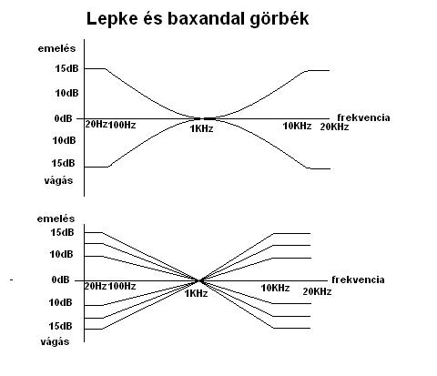

A lepke elnevezést a karakterisztika konturjáról kapta a szabályzó, ami egy lepke szárnyához hasonlít.
Az hogy a régi lemezjátszóba milyen szabályzót használtak, hát ilyet is, meg olyat is .Mindenesetre elég nehéz lesz megépíteni azokkal a kritériumokkal hogy, Idézet: és „Külön tranyót vagy IC-ét amúgy sem akarok.” Idézet: „Viszont szeretném ha lenne sok mélyem, és csilingelő magasaim.” ez a két dolog ugyanis pont üti egymást. Nem beszélve arról hogy illeszteni is kell a fokozatokat, + a passzív hálózat miatti veszteségeket is pótolni kellene. Ezért javaslom hogy inkább aktív elemest építs.
