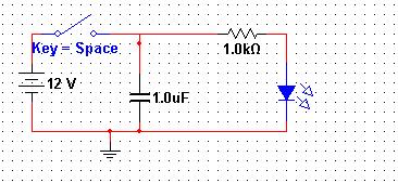

(#) szedavid válasza proli007 hozzászólására (») Júl 15, 2009 /
A fennmarad 37% következtében a számított idő után az eredeti (töltő) feszültség 37%-a még megmarad?
(pl. ha 10V-ról töltöttem a kondit, a számított időn túl még 3,7V-al próbálja leadni a töltést?)
(#) Stefan válasza szedavid hozzászólására (») Júl 15, 2009 /
Már másodszor jön elő a téma a héten, szóval talán nembaj ha osztom az észt
Villanytan óra következik:
A mellékelt rajzon.
Ha a kondenzátor teljesen feltöltődött, akkor beáll az állandósult állapot, a LEDen esik mondjuk 3 V, az ellenálláson 9V.
A kör árama: 9mA
Ha a kapcsolót megszakítjuk akkor elkezd a kondenzátor kisülni T=R*C időállandóval, ahol R a kondenzátor felöl nézve a kör eredő ellenállása. Közelítve T=0,001 sec.
Az ellenállás időfüggvénye attól a pillanattól számítva hogy nyitjuk a kapcsolót:
Ur(t)=9*e^(-t/0,001) <- 9 V ról 0 ra csökken.
Ir(t)=(9/1000)*e^(-t/0,001) <- 9 V ról 0 ra csökken.
Általánosságban: T alatt a jelenség 67%a játszódik le, és 4-5T alatt az egész folyamat.
Ha valamit elrontottam javítsatok ki
Üdv>>
