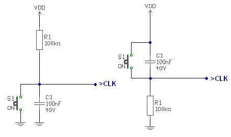

(#) zoka válasza proli007 hozzászólására (») Júl 15, 2009 /
Csak azt szeretném kérdezni, hogy ez a "prellgátlás", működik úgy is, ahogy a jobb oldali ábrán ?
Ugyanis a másik verzió, amit rajzoltál, az akkor léptet, amikor elengedem a gombot, a másik pedig a megnyomáskor. Tehát csak az érdekelne, hogy egyformán jó-e így is úgy is.
Amúgy ez az egész mennyire fontos? ennyire rosszak a nyomógombok ?
(#) proli007 válasza zoka hozzászólására (») Júl 15, 2009 /
Természetesen működik így is. De van másik megoldás. A 4017-nek, (ha arról van szó) van két egyenértékű órajel bemenete. (Csak az egyiket annak hívják, a másikat, meg engedélyezőnek.)
Alapesetben az órajel bemenetre adott felfutó él lépte, és közben az engedélyező bemenetnek alacsony szinten kell lenni.
De lehet úgy is, hogy az órajel bemenet magas szinten van, miközben az engedélyező bemenetre lefutó él érkezik.
Ez ugyan is nem más, mint egy ÉS kapu, csak az EN bemenetén inverter van.
üdv! proli007

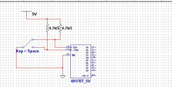

Akkor ezek szerint választhatok is
Akkor lehet, hogy csak simán a másik órajelbemenetet használom, az eredetit meg felhúzom magas szintre. De az is lehet, hogy a jobb oldali ábra lesz ...
Köszi

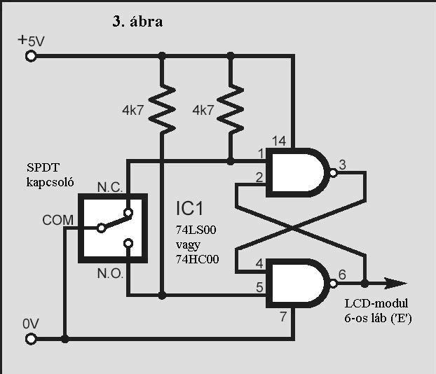

(#) Stefan válasza zoka hozzászólására (») Júl 15, 2009 /
De ha elegáns megoldást keresel:Bővebben: Link
(#) Stefan válasza Stefan hozzászólására (») Júl 15, 2009 /
Közbe rájöttem, hogy lehet a legegyszerűbben. Nemvéletlen van az engedélyező bemenet.

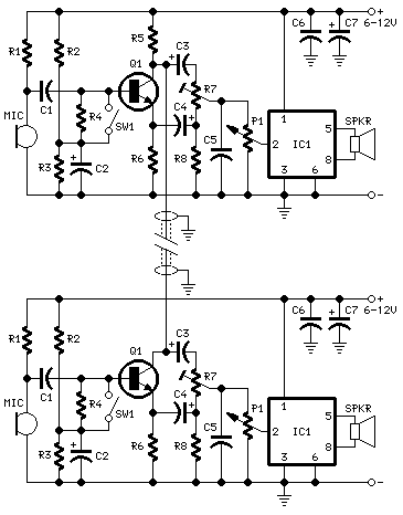

(#) Csaplar hozzászólása Júl 16, 2009 /
Szeretném megépíteni a mellékletben található kis intercomot, de még nem csináltam ilyet.
Vettem stereo jack aljzatot, aminek az alján van 5 kivezetés (talán kettő azonos). Tudnátok segíteni, hogy kell ezt bekötnöm ???
Köszi
(#) Frankye válasza Csaplar hozzászólására (») Júl 16, 2009 /
Egy képet esetleg tegyél fel arról az ominózus sztereo jack-ről, mert a jack dugó (és aljzat) legrosszabb esetben is legfeljebb 3 kivezetéssel rendelkezik.
(#) Action2K válasza Frankye hozzászólására (») Júl 16, 2009 /
Nem kötözködésből, de a sztereo kiváltós jack ajzat minimun 5 kivezetéses.
(#) Frankye válasza Action2K hozzászólására (») Júl 16, 2009 /
Hmmm. Igazad van! Meghajolok a tudásod előtt.
