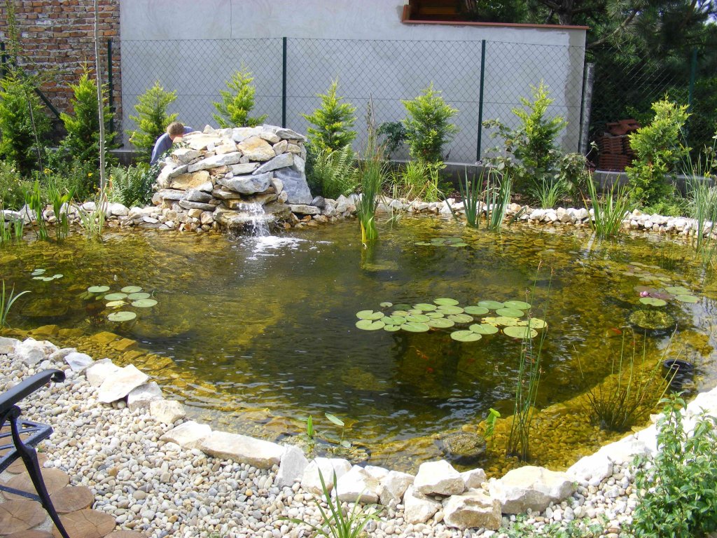

És egy két kép.
Szia : Szép ez a tiéd ? Szóval a szerkezet 1khz -én megy minden fokozatnál ! És négyszög jelet ad ,csak a kimeneti feszt állítsa a fokozat ?
Nem az én tavam ezzel foglalkozunk, igen mindenhol 1khz és igen csak a feszt emeli. De azért a luxus az a gyáriban benne van mert nem engedte 8% főlé emelni szóval azért a pic felelhet, de szerintem egy nagyjából egy állandó (nem hal döglesztő) értéket ki lehet játszani nélküle is.
