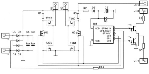

Felmerült kérdéseim: 1. A booster valósítja meg azt, hogy az ICm által kiadott dcc jelből csinál +/- 14V -os váltóáramot, a megfelelő "szagatással", hogy a 0-ák és 1-ek detektálhatók legyenek? 2. A mozdonyban lévő dekoder áramkörét tanulmányozva, vannak ötleteim hogy működik, de inkább megkérdezem, hogy hogy lesz 5V táp az IC-mnek? Az IC a GP4-en olvassa a digitális jeleket? Oda már csak max. 5 V jut? (csatoltam a képet) Csak azért kérdezek ennyit, mert nem csak megépíteni szeretném hanem érteni is! Előre is köszönöm!
1: A booster nem szaggat. Legalábbis ebben az esetben nem. (az csak az új kísérleti rendszerben, amikor a mozdonyok visszafelé is kommunikálnak) A booster a bejövő 0 - 5V között ingadozó dcc jel feszültséget erősíti, a sinbe menő nagyobb ( kb 14-20V közötti nagyságú ) váltakozó polaritású jellé.
2: D6 zener korlátozza a PIC tápfeszültségét. És valóban GP4 re jön be a sínről a dcc jel egy ellenálláson keresztül. Amit a PIC portjában levő védődiódák korlátoznak 0 és 5 V közé. Ha van még kérdés írj nyugodtan. Remélem sikerül összehoznod. Majd képeket kérünk ám !
