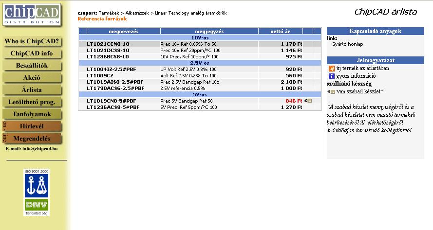

Idézet: „Sajnos nem sikerült referencia feszültséget beszereznem.” Mit kerestél, és hol? Bővebben: Link Bővebben: Link Bővebben: Link Ezek miért nem jók?
Nyilván sok esetben egy sor LED is megfelelhet bizonyos célokra, de a multiméter eléggé univerzális dolog, és minél nagyobb a mérendő feszültség, annál kevésbé lehet pontosan meghatározni vele. Képzeld el, ha 10 LED-el jelezném ki a 230V-ot, ott milyen pontosság lenne Na én ilyen durva példára gondoltam
Igen, ezt nálam inkább úgy kell érteni: sajnáltam rá a pénzt / nem foglalkoztam vele. Egyébként a chipcad oldalon lévő 10V-os referenciákat néztem ki magamnak. Ha minden igaz 0,05% azt jelenti, hogy 9,995 - 10,005 V között lehet. Ami több mint kielégítő. :yes: Tudnál abban segíteni, hogy a 3 között mi a különbség: LT1021CCN8-10 Prec 10V Ref 0.05% To 50 LT1021DCS8-10 Prec 10V Ref 20ppm/°C 100 LT1236BCS8-10 10V Prec. Ref 10ppm/° 100 Ez alapján a legelsőt venném, mert ott ott van, hogy 0,05%, de lehet, hogy a többi is az. Mi lehet a ppm/°C? Gyakorlatilag ezeknek kell egy külső feszültség, és nagyon stabil 10V-ot állít elő. Terhelhetőség szempontjából a multiméter nem számít, mást meg nem kötnék rá. Köszönöm a segítséget előre is |
