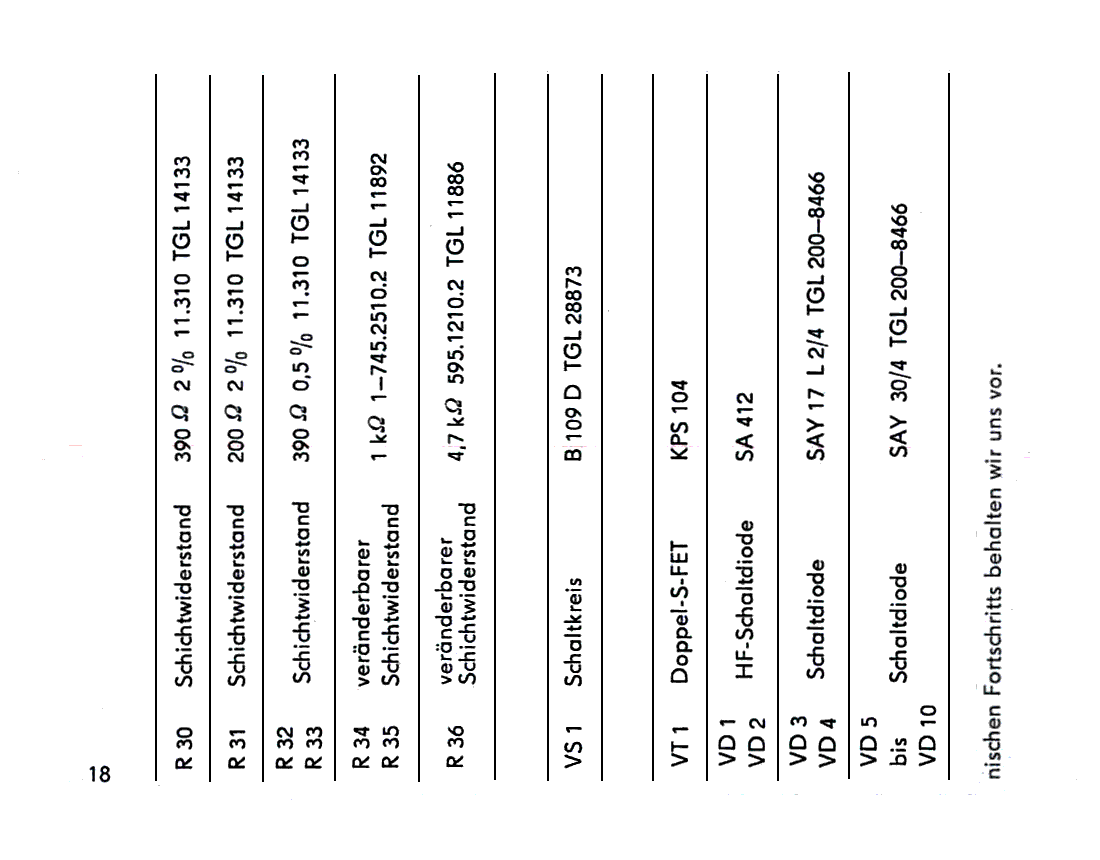

Következő miatt fordulok hozzátok, van egy pontatlan Uni11 műszerem és szeretném bekalibrálni. Csak azt nem tudom, hogy melyik potméter állításával tudom ezt elvégezni. Mellékelt képen jelöltem a rajzon megtalálható potikat, amit megtaláltam a műszer durvább szétszerelése nélkül. Segítséget előre is köszönöm.[url=www.pm-elektronik-bonn.de/Uni11e.pdf]
Nem írtad, mit szeretnél kalibrálni. De egyenfeszültségen (és ez az első lépés) a P7 potival. Közvetlen a műszer negatív pólusának körében találod egy termisztorral párhuzamos tag után. De ezért kár volt külön topikut nyitni.. üdv! proli007
Itt a rajza is (nagyon nem tetszett, kissé átrajzoltam...)
A hozzászólás módosítva: Dec 9, 2012
Sikerült a P7 potit állítanom csak most az a probléma, hogy max állásban van de még mindig egy kicsivel többet mutat a kelleténél. Melyik poti a következő amit állítanom kellene?
Sajnos ez így nem olyan egyszerű. Igazából azt kellene felderíteni, honnan ered a hiba. Mert elég sokféle üzemmód van itt, azok egymásra hathatnak, ha valamit elállítasz. De nem írtad le, hogy melyik mérésnél van hiba. Feltételeztem, hogy az egyenfeszültségnél. - A "mérőmű" alapérzékenysége 30mV lesz. Ezzel kellene kezdeni az ellenőrzést. Ugyan is az S4 méréshatár kapcsoló, 30mV-os állásban egy az egybe bevezeti a mérőműre a feszültséget. ( A mérőmű alatt, az IC és a műszer áramkörét értem) - Ez a 30mV mérhető a műszer végkitérésén bármely méréshatár kiválasztása esetén, az R20 baloldali pontján a GND-hez képest. - Az IC addig szabályozza a kimeneti feszültségét, míg a kimeneti árama, (ami a műszeren is átfolyik)az R28 ellenálláson 30mV-ot nem ejt. - Mivel az R28 értéke 30ohm, az áramnak 1mA-nak kell lenni. Erre az áramra kerül végkitérésbe a műszer. - Tehát elsőként ezt kellene megnézni, hogy az R20 baloldalán 30mV feszültségre mit mutat a műszer, és hogy az R28 tényleg 30ohm-e. - Ha az működik, hogy 30mV-ra az R28-onis 30mV van, és a műszer még is sokat mutat, akkor ellenőrizni kellene a műszer hőmérséklet kompenzációját is, hogy R30, R31 és R6 megfelelő értékűek-e. - De azt is meg kell próbálni, hogy egyenfeszültség állás mellett, az OHM nullázó potinak nincs-e hatása a kijelzésre. Mert az S4' kapcsoló, ha ne adj ég zárva van, akkor az befolyásolná a mért értéket. (De a rajzból az nem deríthető ki, az hol van, mikor zár, de gondolom OHM állás mellett. Csak akkor miért S4 a jele, mint a méréshatár váltónak.) - Ha eddig jó a dolog, akkor ellenőrizni kell, hogy a feszültségosztó, minden méréshatár végkitéréséhez adott feszültséggel, mindig meg van-e a 30mV R20 baloldalán. Mert ez biztosítja azt, hogy maga a bementi osztó alkatrészei megfelelőek-e. - stb.. üdv! proli007 A hozzászólás módosítva: Dec 10, 2012
Idézet: „(De a rajzból az nem deríthető ki, az hol van, mikor zár, de gondolom Ω állás mellett. Csak akkor miért S4 a jele, mint a méréshatár váltónak.)” Azt én is néztem: S4' (aposztrof) a jele és a német szöveg szerint "minden ellenállásmérésnél zárva"
Én is így értettem, csak nem tudom miért nem "vakarták oda" az S4 mellé, ugyan úgy mint a többi méréshatár váltó kapcsolósort. De mint tudjuk, a németes gondolkodásmódot, legalább olyan nehéz átvenni, mint az oroszt. (Ráadásul sajnos nem is tudok a nyelvükön.) Meg persze ezt a műszert, még életemben nem láttam.. üdv! proli007 A hozzászólás módosítva: Dec 10, 2012
