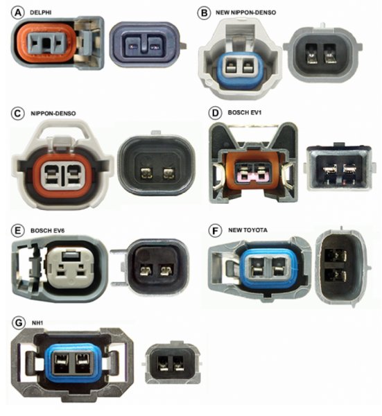

(#) Amarton hozzászólása Júl 22, 2009 /
Ilyen csatlakozókat honnan lehetne vásárolni?
Autóipari csatlakozók.
Egyszerűen nem lelek semmilyen autóipari csatlakozót a neten.
Van egyáltalán cég Magyarországon, aki foglalkozik ilyennel?

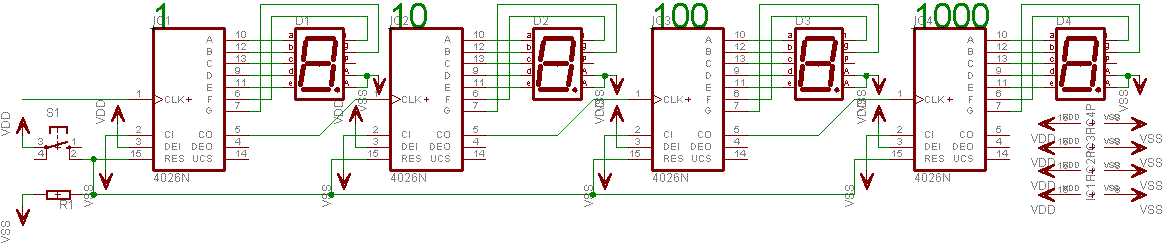

Egy olyan számlálót szeretnék csinálni ami 0-tól 9999 ig tud számolni. Lényegében olyannak kéne lenni, hogyha megnyomok egy kapcsolót lép egyet. (Nem feltétlen mechanikus kapcsolóra gondoltam.) Nullázás gomb kéne rá. Fordulatszám számláló lenne, még azt nem tudom, hogy könnyebb ha impulzusra lép egyet vagy simán ha záródik az áramkör. A forgó alkatrészek miatt nem nagyon akarnék mechanikus érintkezőket.

A mellékelt képen van az ábra, még régebben csináltam a tervet valószínű hogy működni fog. cd4026 ickkel könnyen megoldható, a számláló bemenetét szerintem opto kapuval tudnád megvalósítani. Egy kis kiálló lapot szerelsz a forgó tengelyre beállítod az optokaput hogy egy egy körbeforduláskor megszakítsa azt a lapocska. Topi nulláról a robotokig II cikkében van egy példa az opto alkalmazására, az alapján meg tudod csinálni.
A váltós kérdésedre:
Az érzékelő itt is lehetne opto kapu vagy esetleg hall szenzor ha szűkös a hely. Az így keletkezett jel frekvenciájából kalkulálható a fordulatszám.
Ezt sajnos mikrokontroller nélkül nem tudom elképzelni, mert ha azon a fordulaton ahol váltani kéne ingadozik a fordulatszám akkor fel-le fog váltogatni, így a váltás ideje alatt ugye nem hajtja a tengelyeket ezért le lassulna a géped.
A váltásokat úgy kell programozni hogy van egy sáv, adott felső és alsó fordulatszám értékkel. Ha a felső sávot alulról közelítve éri el a fordulatszám (gyorsul) akkor fel váltson ha az alsót közelíti fentről éri el akkor le vált. Így megakadályozható a "billegés"

Köszönöm a segítséged, igyekszem minél hamarabb beszerezni az ic-ket, opto kapum az van elég. Egyébként én is arra gondoltam, csak annyi a bibi (majd meglátom ha kész lesz a szerkezet), hogy lánchajtással hajt meg egy motor egy tengelyt és a meghajtott tengely forgását kéne számlálni. Nem tudom mennyire kell sötét az optokapuhoz, mert teljes sötétség nem nagyon érhető el ill. a rögzítés is bonyolult lehet, de amint eljutok odáig és netalán elakadnék majd írok.
