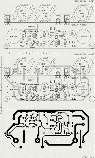

Sziasztok megépítettem ezt az erősítőt de nem tudom hogy hogyan és mire állítsam a potikat

(#) hapro válasza kopaszs hozzászólására (») Júl 21, 2009 /
Nézz át a Death of Zen topicba, ott mindent megtalálsz róla.

kopaszs: Ahol találtad a kapcsolást, ott nem volt semmiféle leírás mellette? Vagy esetleg kérj egy kis segítséget Alkotó-tól

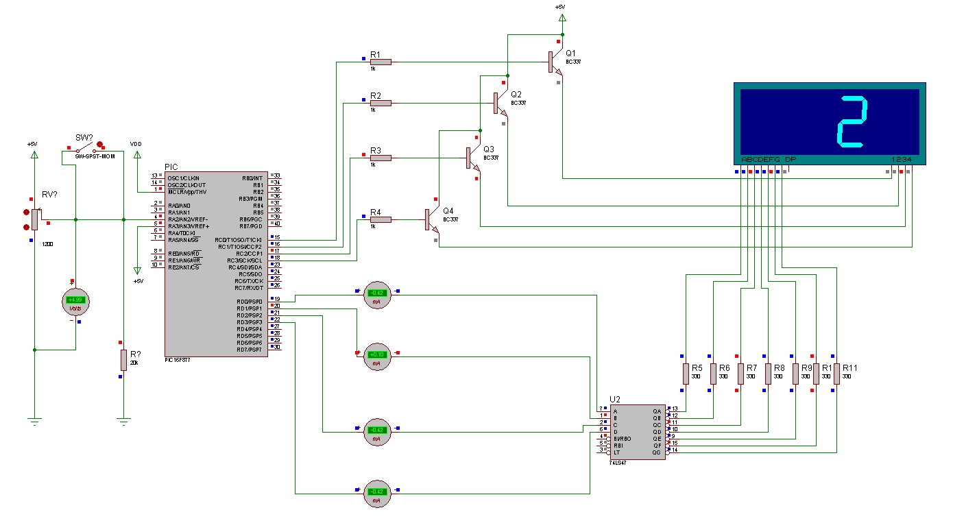

Sziasztok !
A véleményetekre lennék kíváncsi az alábbi kapcsolási rajz
(PIC-től jobbra eső), multiplexes meghajtásáról.
Jól választottam meg az ellenállás értékét a tranzisztort illetve a 74LS47 BCD-7 szegmens dekódert?
Proteus szerint működőképes, de jobban bízok az emberi ítélőképességben. Hosszú távon ez működőképes, vagy javítani kell rajt?
Ez a későbbiekben egy hőmérő lesz LM35-el.

(#) Stefan válasza skoda135 hozzászólására (») Júl 22, 2009 /
Szerintem jó, az adatlap szerint 24mA-t bír a kimenet, nemtudoma proteus mit szimulált, de szerintem kevesebb mint 10mA folyik. Én kisebb ellenállásokat raknék. 150ohmot vinnie kell lazán. de legyen 200-240.
Azért várj még meg pár véleményt.

(#) skoda135 válasza Stefan hozzászólására (») Júl 22, 2009 /
Köszönöm a gyors válaszod, megfogadom a tanácsod és cserélem az ellenállásokat.
