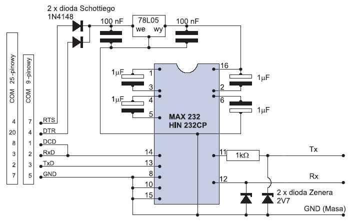

egy DVD flash memoriáját újra akarnám írni. Max232 kapcsolásom van hozzá + prg Kérdésem ha valaki csinált már ilyet a bekötés a dvd felé Tx - Tx hez Rx - Rx-hez csatolom-e? Ja és egyáltalán jó-re ez a kapcsolás MTK chip hez

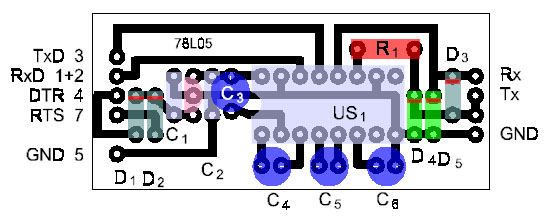

Lenne egy kis gond ezzel a kapcsolással szerintem, de lehet tévedem. a kapcsolási rajzon 4db dióda van, de a beűltettésnél pedig 5db van jelölve. van egy félkör jelezve de azt nem tudom mit jelöl? Mit kell oda tenni? A másik pedig 232-est azt a beültetés szerint ha jól gondolom-e? hogy a nyákrajz felől kell beültetni a többit pedig rendesen ?
A rajzot tükrözve kell a fóliaoldalra felvinni, és minden egyebet az alkatrészoldal felől kell forrasztani, a MAX232-t is!
Az a félkör pedig a 74L05 TO92 tokban, 100mA-s típus.

De a beültetési rajzon a d3-al jelzet alkatrészre gondoltam hogy mi lehet az .
A beültetési rajzon jelölt dióda szürkés árnyalata a kapcsolási rajz után következetesen továbbgondolva, schottky dióda lehet... nyugodtan hagyd ki (kivéve, ha ez egy adatkábel, és valamit visszajelez csatlakoztatáskor)

És mindegy melyik 232 es-t teszem bele ?
Lehetőleg valamelyik 5V-os típus legyen... jó bele a szimpla MAX232.
Jó Chip buherálást ui.: D3-at hagyd csak ki nyugodtan...
