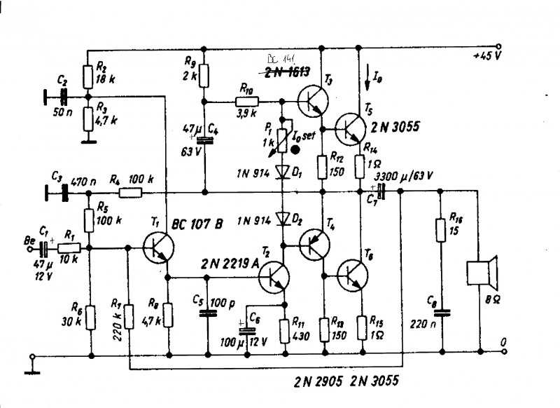

Itt van egy-két rajz.

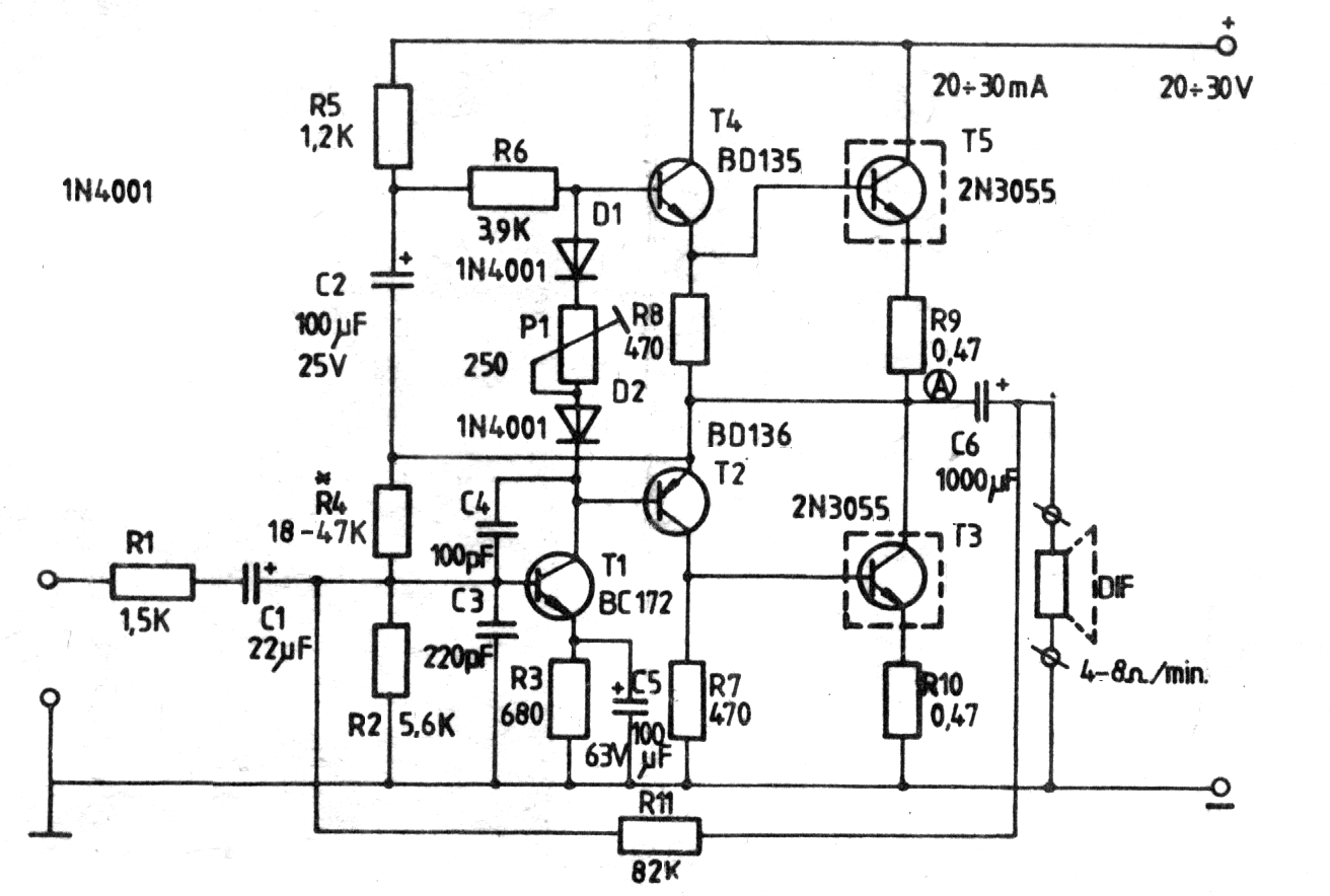

30V DC-m van
azzal csak az utolso muzsikálna ???
További joéjszakát
(#) lapose válasza iscir hozzászólására (») Júl 4, 2009 /
Valószínű. de nem lesz több a kimenő teljesítmény 4 ohm-ra mint 20W, ha ilyen alacsony a tápfeszed.

(#) iscir válasza lapose hozzászólására (») Júl 4, 2009 /
Hát akkor ugy látom hogy ez a 2n3055 felejtös lesz..
Tudnál esetleg ajánlani valami joféle sztereo erösitöt 2*40W 4 ohm ra???
Aminek elég a 30V DC esetleg és az se lenne hátrány ha megszolalna 12-13 volton
elöre is köszönöm és bocsi a tudatlanságért elég kezdö vagyok csak érdekel a téma és nyár végére kéne egy joféle erölköd.

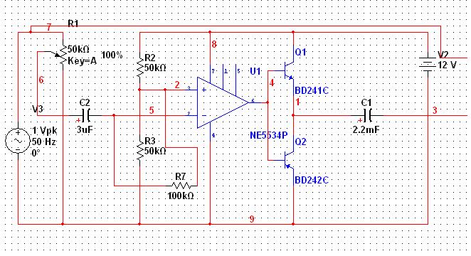

(#) Szegedi Sándor hozzászólása Júl 4, 2009 /

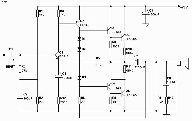

Helló
Szerintetek ez a kapcsolás életképes?
Mi a véleményetek róla?
A shaman-t alakítgattam át egy picit.

(#) lapose válasza Szegedi Sándor hozzászólására (») Júl 4, 2009 /
Ne haragudj, de ez a rajz annyira zavaros, hogy alig lehet elmenni rajta.
Ha felül van a pozitív táp akkor oda kell az NPN tranzisztor, és alulra a PNP. Az alsó tranzisztor emitter és kollektor lábai fel vannak cserélve.

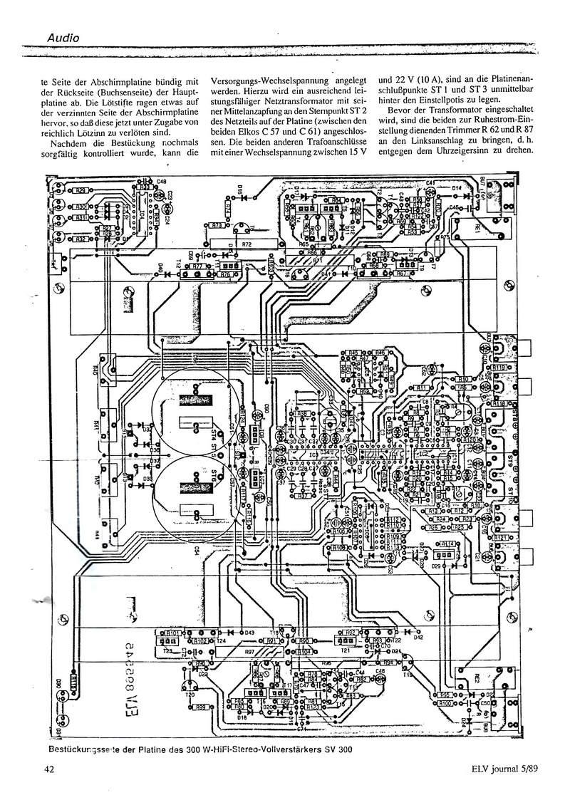

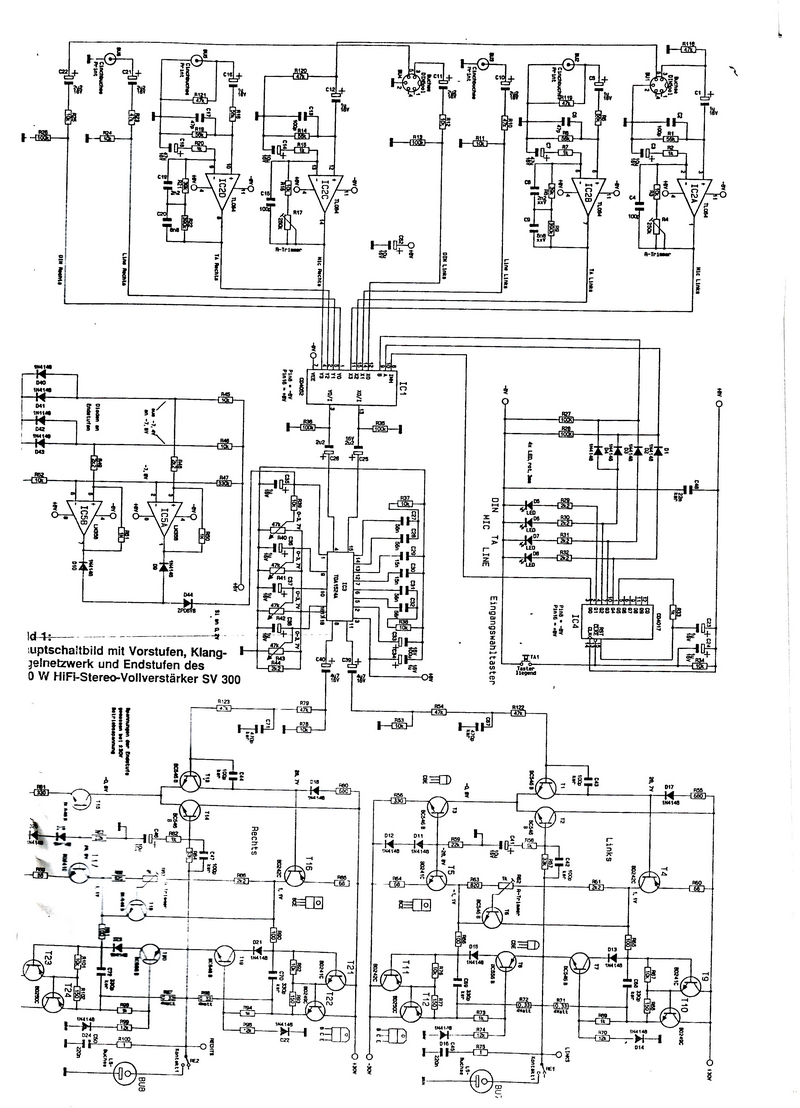

Hep me!
Régen építettek nekem egy sv300 -as tipusú erősítőt. Ebben egy TDA1524A IC is van. Namost a magas hangszín az istennek sem akar működni. 2 IC -vel is próbáltam, de nem valószínű, h. az lehet a rossz, mivel mozgatva a "dobozt" recsegett, majd helyrejött, aztán újra - kontakthiba, NYÁK szakadás??. Tudtok-e nekem egy jó minőségű kapcsolási rajzot feltenni, mert ami nekem van az elég silány fénymásolat. Egy német újságból lett kimásolva. (cikk:300 W HiFi-Stereo-Vollverstarker SV 300). THX!
Ha már megvannak a 2N3055-ök, ezt a tranzisztorost megépítheted, eléd egyszerű.
Vagy erre a feszültségre ideális a TDA2030 egytelepes kapcsolása, a topikjában kapcsolást, panelrajzot is találsz.Bővebben: Link
Egy sztereó erősítőt tudsz erre a trafóra építeni, vagy egy monó hidaltat. Sztereó esetében 2*20-25W-od lesz 4 ohm-on, hidalva pedig 1*40-50W 8 ohm-on.
(#) lapose válasza e-lectric hozzászólására (») Júl 4, 2009 /
Legalább a rossz minőségűt feltehetted volna, hogy tudjuk mit keressünk!
(#) e-lectric válasza lapose hozzászólására (») Júl 4, 2009 /
Bocs, igaz, de szerintem a szkennelt változatomból sem fogsz tudni kinézni semmit, azért megpróbálom. Addig is ennyit találtam róla:
Katt ide
Meg amit megállapítottam, hogy az ELV Journal 1989/5 -ös számában jelent meg.
A Tda nak nem lesz sok a 30Volt???
A tranyosba pedig a t1 (bc172) mivel lehet helyetesíteni mert se lomex be se hq ba nem találom..
jah és a tranyosbol egész egyszerüen épitek 2 öt és ugy lehet sztereo ugye???
(#) Szegedi Sándor válasza lapose hozzászólására (») Júl 4, 2009 /
Helló
Kicsit átrendeztem a rajzot hogy átláthatóbb legyen és mellékeltem egy multisim-es fájl is.
A Bd241-42 helyett én BDX53-54 re gondoltam csak nem volt benne a programba.
Működhet ez a kapcsolás?
Mi a véleményetek?
Ha még tudtok rám szánni néhány percet, nézzétek meg a két képet, amit a #467096 hozzászólásom témájához raktam fel. Legyetek szivesek, ha tudtok segítsetek, hátha valakinek ismerős ez a kapcsolás.
Igazából a NYÁK -lap lenne az érdekes.
(#) szamóca válasza e-lectric hozzászólására (») Júl 4, 2009 /
Ha kontakthiba, akkor átforrasztanám a forrszemeket. Lehet hideg forrasztási hiba. A potmétert is megvizsgálnám.
A TDA2030A +-22V-ot bír el ami aszimmetrikus táp esetén 44V! Ez egy kicsit sok, de 36V-ig bőven jó.
BC172 csere: BC182, BC546, BC337 stb.
Ha kettőt építesz az sztreró lesz.
