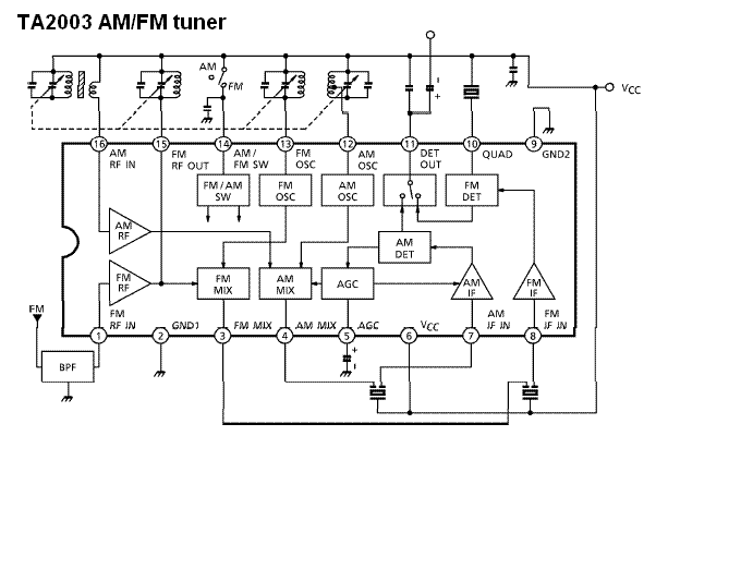

Szóval, építeni szeretnék egy FM tunert, amihez tartozik egy LCD frekimérő. Van rajzom, panelem az FM vevőhöz, csak nem tudom, hogy hova kössem a frekimérőt, amihez még rajzom sincs, tehát ezt is kérnék. Az FM vevőnek egy 12V-os dugasztápról adok áramot, az FM vevő IC-nek pedig beépítettem egy 7805-öt. A dobozra rákötöttem a GND-t, az egészet csillagpontba. Az FM/AM vevő IC-nek felteszem a katalógusát, és a rajzot.
Hello, a frekimérőt a 13. lábra lehetne kötni egy lehetőleg FET-es leválasztással. Ám jobb, ha egy olyan IC-t használsz, amiben van erre a célra pufferelt kimenet.

Azon a ponton közvetlenül az oszcillátorfrekvenciát lehet mérni, ami a vételi frekvenciánál kisebb vagy nagyobb a középfrekvenciával (10,7 MHz-el).
A vételi frekvencia kijelzéséhez nem elég egy "sima" frekvenciamérő, olyan kellene, amelyik a számlálást nem 0-ról kezdi.

Előosztó? 130 MHz-et sajnos nem tud mérni a PIC. De még a TTL sem. Ahhoz nem kell rajz, az IC adatlapján ott a bekötés...a környezete meg ugyanúgy mint egy szokványos frekvenciamérőben, de a diódás védelem nem kell, tekintve a fix bekötést.
Bocs, nem akarok veled kötözködni, de ez a rajz hibás! A drain-körbe kell még egy munkaellenállás, vagy a source-ről kell levenni a kimenőjelet.
mark.budai: Előosztó nélkül nem tudod megoldani! Alsó keveréssel is a legmagasabb frekvencia 98 MHz körül lesz, azt mikrovezérlő nem tudja előosztó nélkül feldolgozni (de "sima" TTL, CMOS áramkör sem).

Az értékét a FET karakterisztikájából lehetne kiszámolni.
Saccra betennék szintén egy 4,7 kOhmot (abból nagy baj nem lehet), aztán mérnék. Azzal nem erősítene semmit, de úgyis csak a leválasztás a cél. Aztán lehetne próbálni növelni, ha nem elég nagy a jel (vagy hidegíteni a source ellenállást).
Nagyon kis részlet volt az a rajz, valószínűleg ehhez (első rajz) hasonlóan használhatta a konstruktőr. S nem ártana egy nagyfrekis fojtótekercs sem.

Pontos receptet a leválasztó erősítőre adni nehezen lehet, mert nem ismerjük az oszcillátor amplitúdóját, terhelhetőségét, és az előosztó érzékenységét.
Igen, úgy tűnik, ahhoz használta. Így már értelmet nyer a 9V mellett a C betű. Az a GDO C pontjára csatlakozik, és ott a táp felé van még egy Z1 jelű fojtó, az pont jó munkaellenállásnak.
A linkelt PIC-es rádióskála alapból 35MHz-ig mér, viszont a 10,7 vagy 9 MHz-es középfrekvenciás eltolást bele lehet programozni. Szépen kommentelt program, jól átlátható. Azért még alakítani kellene rajta, hogy 108 MHz-ig (előosztóval) mérjen.
