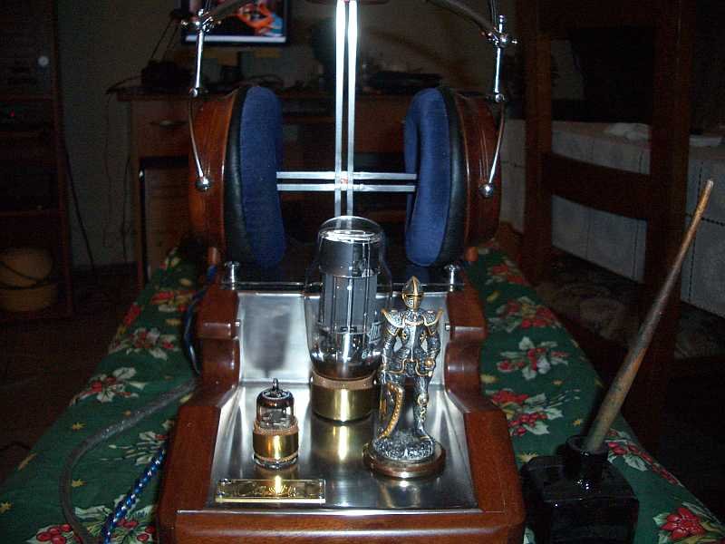

Nekem is tervbe van csak még nem döntöttem el melyik verziót építsem meg. A fülesem 40 ohm-os

Már többször is belinkeltem a képét. Sajnos a hangjára nem vagyok büszke. Vagy 10 nevesebb fülesel is kiprobáltam. 600 Ohmosal még nem volt alkalmam.
Így már ismerős.
Ez kimenő trafó nélküli, ha jól emlékszem. Te nem jössz szombaton Kecskemétre? Ott szívesen meghallgatnám.

Szivesen elmennék, az esélye viszont csak néhány százalék. Nem tölem függ. Az utána lévő héten ha tudunk időpontot egyeztetni eljössz és meghallgatod. Ha hozod a saját fejhallgatódat az mégjobb.
Ebben nincs kimenő!

Csak a hangfal és vonali csatlakozók aranyozottak de azok is gyárilag természetesen. Láthatsz a hátúlján a tápaljzat és a hangfal csati között egy aranyozott hatású tekerentyűt, de az egy sárgaréz 220ohm / 2W mini huzalpoti a fűtés kiközepeléséhez (ráadásul tökéletesen mindegy hol áll ).
