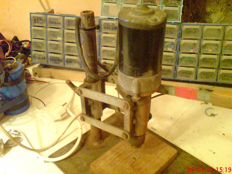

Idézet: „Tehát újra meg kell védenem a "találmányt".” Nem tudom miért, és kitől kellene megvédened? Idézet: „Nagyon ötletes, persze attól még a maga helyén kell kezelni, nem kell sem túlértékelni, sem lebecsülni.” Ez az igazság. Mint ahogy az is igazság,hogy a szerkesztésedet a karok vizszintes állása körül végezted,mert itt a legkisebb az elmozdulás. Nagyon más értékek jönnének ki mondjuk 45°-nál. Éppen ezért törekedni kell az egyenesbevezetés más megoldására. A nyákfúrást én is szabadkézzel kezdtem, szénacélfúróval,azután készitettem egy fúróállványt a minidrillnek, itt már gyorsacélfúrót használtam, a mai állapot pedig sk. asztali gép és keményfémfúró. A különbség zongorázható. Fejlődik mindenki, (szép példáit látni a ki-mit épitettben),és nem lesz ez másként a fúróállvány esetében sem. Addigis gratula a készitőnek,és

A 45°-ot, és egyéb mechaikai részleteket ne feszegessük, ebben én azt hiszem elég jó vagyok, de főleg azért ne, mert nem erről szól a történet. Te azt mondtad el fogja törni a "csoda" fúrót, én pedig ezt elég vitathatatlanul megcáfoltam. És ettől se több, se kevesebb nincs ebbe. Tévedtél, lásd be. Teljesen más kérdés, hogy jópár sokkal korrektebb megoldás is létezik, csak azok mind-mind gépi megmunkálásokat igényelnek, általában nem is a legegyszerűbbeket (magam is terveztem és építettem már néhány aszatli fúrógépet). Alkotó
Nem torzitok, nem ez volt a szándékom, de a teljesség igénye miatt Te is hozzátehetted volna, hogy a karok legkedvezőbb szögállásánál végezted a számitásokat.
A fúrótörést sajnos tapasztalatból emlitettem. A politikához nincs közöm, ezt kikérem magamnak. Ja úgy gondolom mechanikában nekem is van elég sok tapasztalatom.[/quote]
Igazad van, valóban a legkedvezőbb helyzettel számoltam, és azt is rajzoltam le. Méghozzá azzal a nyílt szándékkal, hogy ez a kép rögződjön mindenki fejében. (Minden más, ettől eltérő karhelyzet, nagyobb hibát okoz!)

Tökéletesen rátapintottál. Szerintem is kotyog, de még mindig nem ez a legnagyobb gond vele. Szerintem a fő gond az a "nevezzük fúróoszlopnak" oldalirányú vezetésének a hiánya. Ha szembe állunk vagy ülünk a géppel, akkor jobbra-balra lengés ellen, csak a csapok illeszkedése szab határt, ami édes kevés. Kis túlzással, azon múlik a stabilitás, mennyire tudjuk csak függőlegesen húzni az "előtoló kart". Ha kicsit oldalt is elnyomjuk közben, akkor azt bizony követni fogja az egész mozgó oszlop, így a fúróhegy is. Nézd el nekünk djgombi , hogy így kiveséztük a gépedet. Az elején nem akartam ilyet csinálni, de aztán csak belebonyolódtunk. Az a lényeg, hogy még mindig messze jobb ez a kialakítás, mintha csak a kezedben tartanád a fúrógépet. Alkotó

Ezért is írtam, hogy ez egy amatőrnek készült. Valóban mozog oldalra ha ráncigálom mert ugye ez nem egy összeköszörült mart gép. Igazán pontos gépnek sínen kellene mozogni. De ha fúrok vele és húzom a kart akkor cseppet se mozdul oldalra. De feltételezem, hogy senki se ráncigálja oldalra a kart fúrás közben. Valamikor még 12voltos kis magnó motor tengelyére forrasztott fúróval fúrtam. Na az már döfi. Sokkal jobb ez a szerkezet mind drill-el kínlódni. Sőt szerintem sokkal stabilabban is fogja a fúrót. Tettem rá egy mikrokapcsolót, hogy amikor megfogom a kart akkor kapcsol csak be. Így nem forog állandóan. Még kiakarom egészíteni egy ledes megvilágítással ami a karok közt szépen elfér, így nem világít az arcomba. És egy ventivel ami elfújja a forgácsot. Vagy elszívja Egyébként olcsó alkatrészekből és könnyen, gyorsan kivitelezhető szerkezet. A karokat pedig együtt kell kifúrni így egyformák lesznek a furattávok. Lakatos mm-ben dolgozik Üdv és köszönöm a kritikát +Képek.

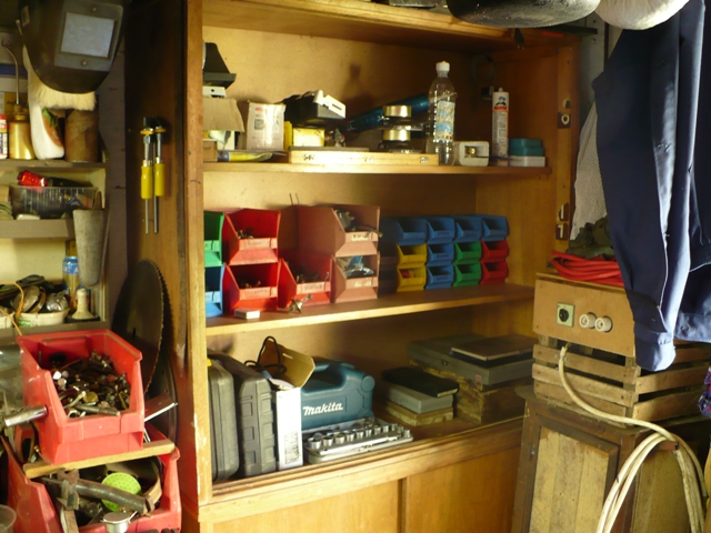

Újra én kibővült a műhely egy szekrénnyel amit félbe vágtem így lett kettő másképp nem fért be.
És a másik szekrénysor is bővült új dobozokkal. üdv.
