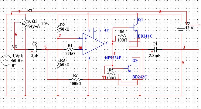

Akkor az említett kapcsolás működőképes(bdx53-54el)?

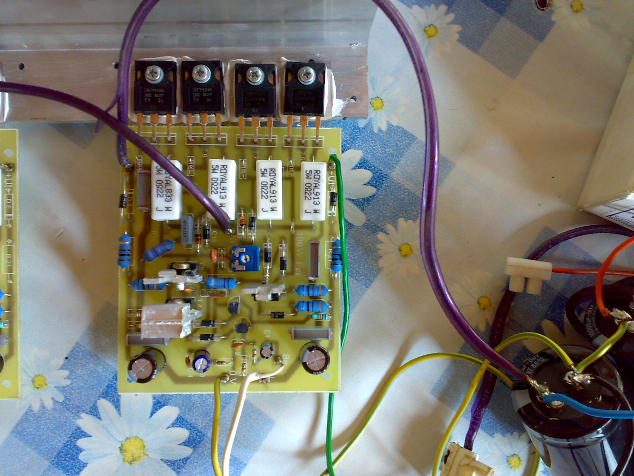

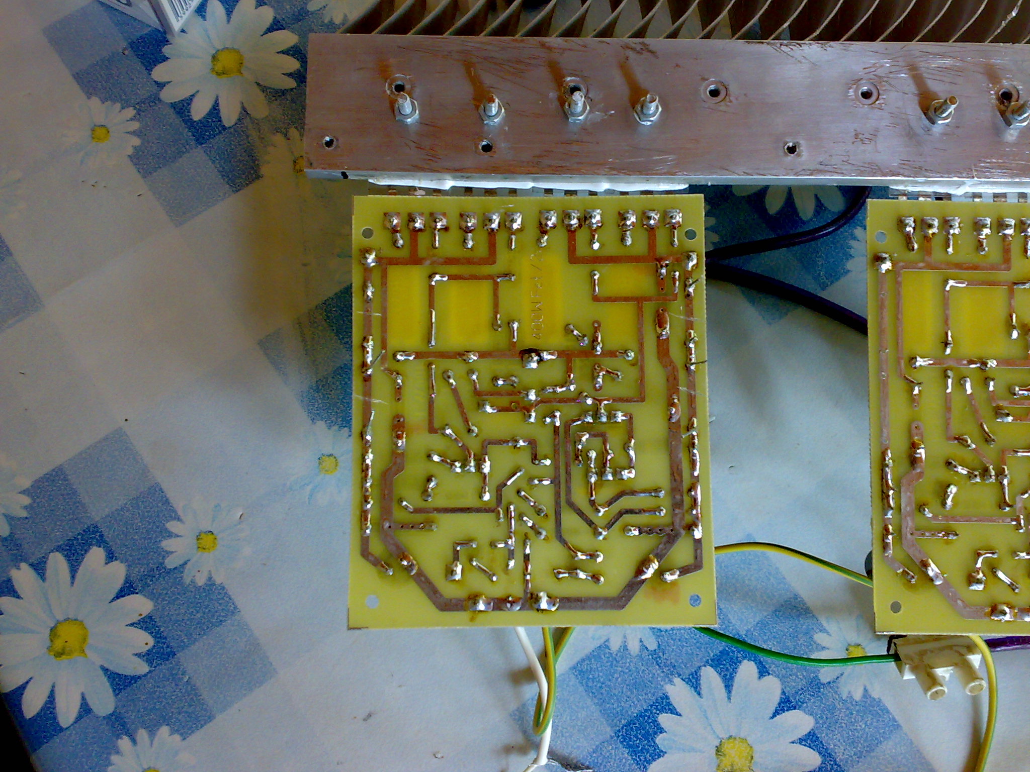

(#) Bassmester válasza Robi85 hozzászólására (») Júl 5, 2009 /
Csupán az eltéréseket érzékeltem vizuálisan
Hogy aztán melyik tér el a normálistól azt nem tudom.
Telóval ne csinálj műszaki képet, mert éppen a lényeges képi információk fognak hiányozni. De ha ló nincs...jó a teló is
(#) Robi85 válasza Bassmester hozzászólására (») Júl 5, 2009 /
Szerintem ezek már nagyon jok lettek.
Ezeken már jobban látszanak a lényeges dolgok, de nehéz így hibát keresni rajta. Lekéne követni a nyákot, a kapcsolási rajz alapján, hátha kiderül valami baki. Minden alkatrészt ellenőriztél? Hibátlanok?
Igen, még beültetés előtt megmértem dioda vizsgáloval minden tranzisztort. Nem rosszak. Az ellenállás értékek is stimmelnek. Szoval nemtudom, hogy milehet a hiba. De átnézem még akkor sokadszorra, hátha kijön valami hibácska...
(#) Cunici hozzászólása Júl 5, 2009 /
MInt korábban írtam én is ezekkel a Fetekkel építek erősítőt . IRFP9240... A problémám az, hogy mikor összerakom rendesen jó kapcsolással, jók a trimerek is,a nyák is , semmi sincs elnézve és mégsem működik.
A nagyaráztaom az , hogy van a kapcsolásban 4db BC556B tranzisztor, és ezek cserélgetésével megoldódik a probléma úgy értem, hogy kicserélem őket másikra. A kérdésem az, hogy miért romlanak el , illetve amikor beleteszem az újjat az miér rossz ?
15 ft os tranyók, leeht , hogy gyárilag hibásak, vagy hallottam olyat még 10-15 évesen, hogy a pisztolyokkal nem szabad ilyemn cuccokat forrsztani(tranyót,ICt) nem a méretük hanem más dolog miatt, lehet ez a ludas?
Remélem valaki tud ezzel kapcsolatban mondnai nekem valaki valamit.
És még egy kérdés , az én kapcsolásmmoban úgy van, hogy elősször be kell állítani a kimeneti egyenfeszt 0V ra majd a másik trimerrel a nyugalmi áramot 16,5 mA rem, , nekem ezután megváltozik a kimeneti egyenfesz és azt újra leszoktam venni, ilyenkor újra megváltozik a nyugalmi áram is ? vagy a kettőnek nincs köze egymáshoz?
Egyébként a tranzisztorokat multiméterrel megszoktam mérni dióda állásban és aszerint nem rosszak , de mégis.
Válaszokat előre is köszönöm.
Üdv.: István

(#) bbatka válasza Cunici hozzászólására (») Júl 5, 2009 /
A tranzisztorok félig is tönkre mehetnek. Ha a nyitó feszültségük megváltozik, akkor dobhatod a kukába. Ha egy ilyen hibás tranzisztor marad az erősítőben, akkor tönkre tehet még többet. Gyanítom a nyugalmi áram beállítással lehet problémád. A VF2-nél én 2db. 100W-os izzót tettem a tápágakba és ezzel állítottam be. Esetleg a tranzisztorok nem bírják az általad használt tápfeszültséget már.

(#) lapose válasza Szegedi Sándor hozzászólására (») Júl 5, 2009 /
Már majdnem jó!
- Az R5 felesleges, mert a 2 tranzisztor emittere és bázisa össze van kötve, ezért a két ellenállás is párhuzamosan van kötve.
- Az R7 nem a C2-R4 közös pontjára csatlakozik, hanem az R4 és a műveleti erősítő közös pontjára.
Az R4 inkább 3.3Kohm legyen.
- A tranzisztorok lehetnek BDX-ek.
(#) Robi85 válasza Cunici hozzászólására (») Júl 5, 2009 /
Nekem alapbol 0 Volt van a kimeneten. Szoval ott minden klappol. A nyugalmi ugrál, szoval nemtudom rendesen pont 100mA-re beállitani. Hol 95 hol pedig 102. Ilyenkor visszább állitom a Trimmert és akkor jo. Ez mind rövidre zárt bementél csinálom.
miko ugy naggyábol beáll akkor, kiveszem a müszert és rádobok egy 8 Ohmos hangszórót, de semmi. Minden a kapcsi rajz szerint van beültetve, de ezt már 100szor leirtam. És még a BC tranyok is jók.

(#) Szegedi Sándor válasza lapose hozzászólására (») Júl 5, 2009 /
Helló
Köszi szépen a segítséget.
Meg fogom építeni és leírom a tapasztalatokat és ha megy felteszem a javított kapcsolási rajzot is.

(#) Mayan válasza Szegedi Sándor hozzászólására (») Júl 6, 2009 /
Nem értem minek bonyolítod. Semmivel sem lesz jobb az én eredeti shaman-omnál. Csakis gyengébb lehet mert kondikat teszel bele, nem +- tápról megy, stb. Darlington tranyó is felesleges. BD139 és 140 a legjobb és nagyon olcsó is. Ezeknek nagyon magas a határfrekvenciája, még rövidhullámon is megy... Ha a +- táptól parázol akkor megnyugtathatlak hogy csak 2 dióda és 2 kondi kell hozzá, ahogy pl. a shaman monoblock rajzomban is rajzoltam.
Ez volt az eredeti:
http://www.hobbielektronika.hu/forum/topic_hsz_212325.html?highligh...212325
(#) Mayan válasza Mayan hozzászólására (») Júl 6, 2009 /
Ja persze és darligton tranyóval sokkal nagyobb lesz a torzítás is mert annak kétszer akkora a nyitófeszültsége, ezért kétszer akkorát kell ugrálni a műv. erősítő kimenő feszültségének amikor a tranyók lezárnának.

(#) Szegedi Sándor válasza Mayan hozzászólására (») Júl 6, 2009 /
Helló
Azt szeretném ha akkuról is mehetne, mert van egy 7Ah 12 voltos aksim, ha szimmetrikus tápú erősítőt akarok használni akkor ott van a VF3-am meg az ST151-em.
Szeretném átmódosítani hogy akkuról is menjen a shaman és javítani is akartam rajta, a darlington tranyók meg azért vannak mert csak az van itthon most párba.
