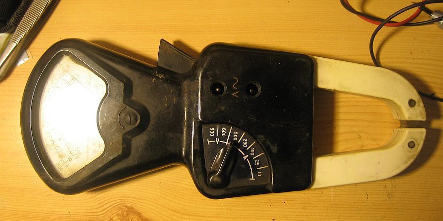

Kedves társak egy kis segitségre és infóra vágyok. Kaptam egy régi lakatfogós orosz árammérőt , de a benne levő műszert elrohasztották , a többi része nagyon stabil és jónak látszik.a mellékelt fénykép alapján meg tudjátok-e állapitani deprez müszer paramétereit a számlap írásai alapján?. mérni nem lehet mert teljesen szétrohadt a kis műszer.A készüléken semilyen tipusjelzés nincs , a számlapon levő C91 jelzésre rákerestem de sehol semmi. ha valaki tudna még mondani róla valamit , nagy örömmel venném , Milyen érzékenységü műszerrel tudnám helyettesiteni a régit stb.köszönettel Feri
