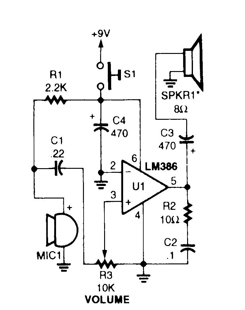

A segítségeteket szeretném kérni! Szeretnék csinálni egy Rally-s átbeszélőt! Ezt használják a Rallyautókba a zaj miatt hogy a sofőr és a navigátor halja egymást! Ez elvileg 2 mikrofonból és 2 fejhalgatóból áll! De sajnos ez nem ilyen egyszerü! Mert meg kéne oldani h állítható lehessen a hangerő! meg h rendessen halja egymást a 2 ember! Ebben szeretném segítségeteket kérni! Minden ötletet várok! Előrre is kösszönöm!
Drótos, rádiós, vagy infrás?
Ebből kell neked kettő: [link=http://members.optusnet.com.au/ptjones1/electronics/Minimegaphone.gif]http://members.optusnet.com.au/ptjones1/electronics/Minimegaphone.gif[/link]
(ez drótos)
Sima drótos! semmi extra! Nagyából sejtem hogy hogy kéne de azért annyira mégse!
hát, sztem amit én adtam az is jó, és 1*űbb. csak 2 db kell belőle, és kész.
Igy van! Egyszerü és jó! Össze is rakom! Kösszi!

naszóval, ha minden igaz azt a kapcsolást mellékelem most ami a régebbi linken már nem elérhető (a minimegaphone.gif)
annyira egyszerű, hogy működne kell... ![]() a mikrofonja bármilyen elektrét miki lehet szerintem, vannak gyufafej nagyságúak is... soxerencsét! ( nemtom, hogy a 12 V-ot, hogy bírja, lehet kéne elé egy feszstab...)

Megépítettem a Mini-megaphone-t, 2 darabot átbeszélőnek. A gondom az, hogy teljesen jól működik az egyik erősítő, amíg a másikon le van tekerve hangerő. Amint a másikon feltekerem, torzít, recseg, elhallgat. Külön jól működik mind2. Közös a táp és a test. Van valakinek tippje mi lehet a baj, és hogy tudnám megszüntetni? Előre is köszi a segítséget. Üdv: ASz

A két panelből csinálhatok egyet, igaz? Mert motoron is és sárkányon is egymás mögött van az utas és a pilóta és nincs szükség szerintem két dobozkára.... Kérdés, hogy mondjuk kb 1.5m-es kábellel is ugyanolyan jól működik a ketyere? Köszi
Sajnos kell a két dobozka, (minden fejhallgatóhoz egy) mert csak így tudod egy vezetékkel összekötni a két fejhallgató mikrofont.
Hogy mind a négyet össze tudod-e kötni, azt nem tudom, de ki kell próbálni
Az egy dobozkát úgy értettem, hogy a két kapcsolást egymás mellé raknám egy panelen egy dobozba. Akkor ugyanaz, mintha kettő lenne, csak épp nincs közöttük kábel...
Szerintem pont az a lényeg, hogy csak egy drót megy a két személy között, és nem sok gubanc.
Eredetileg úgy van kitalálva, hogy mind a két fülesnél van egy dobozka, és ezeket csak egy drót köti össze. Ettől intercom. De jogod, és lehetőséged van kísérletezni vele, hogy minél jobban megfeleljen az elképzeléseidnek Az, hogy egy érpáron tudsz oda - vissza beszélni gerjedés nélkül, ahhoz meg kell valósítani mindkét "dobozkában" a saját hang kioltást, amit az összekötő vezeték csatlakozási pontjánál levő ellenálláshálózat lát el. Ha csak símán összekötöd a mokrofonerősítők, és fejhallgató erősítők bemeneteit, kimeneteit, be fog gerjedni, és használhatatlan lesz.
