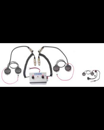

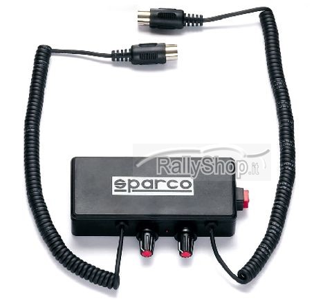

(#) trikko hozzászólása Feb 12, 2011 /
Ismét egy kis segítségre lenne szükségem.Van egy a mellékelt képen szereplő Sparco 00512 tipusú egyszerü átbeszélőm.Jelen pillanatban 9V-os elemről müködik.Két kérdeésem lenne.Megoldhato e valami egyszerü megoldással hogy az autó 12V-ról müködjön?Esetleg egy ellenálás vagy fesszabályzó?Valamint még annyi hogy megoldható ezen hogy egy plussz audió kimenet legyen(pl jackdugó vagy RCA nem kell sztereo)hogy belső kamerához csatlakoztatható legyen.Ha valakinek van valami ötlete ne fogja vissza magát!
Vagy ha esetleg mindezt valaki megépítené megköszönném!
