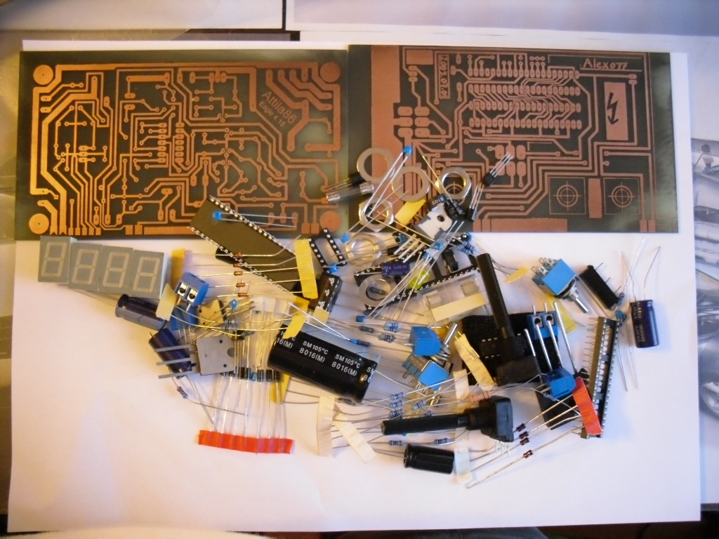

(#) alex077 hozzászólása Júl 7, 2009 /
Készülget az Attila86féle labortáp.
A nyákkal nem vagyok ugyan 1000%ig elégedett, de azért nem rossz.
(Szétkentem a festéket a panelon, mert nem volt elég nitrohigítóm és erre való rongy. A függőleges panel meg keskenyebb néhány milliméterrel a kelleténél (szinte méretre vágva találtam a panlet a fiókban )).
(#) omikron válasza kaqkk hozzászólására (») Júl 7, 2009 /
Nem is rossz ötlet. Azóta már megterveztem ma délután két panelt, amelyeknél nagyon ügyeltem a helytakarékosságra. Csak két áthidalást alkalmaztam. Holnap pontozás és maratás. Azt hiszem, hogy ezt az általad leírt módszert nem árt jobban szemügyre venni, mert pl. alex007 nyákjait nézve összefutott a számban a nyál...
(#) alex077 válasza omikron hozzászólására (») Júl 7, 2009 /
Sajna nem én csináltam a nyákot, hanem csináltattam.
A módszer maga elég jó, csak elég hosszadalmas. (szitával készült)
(#) Rakloo válasza alex077 hozzászólására (») Júl 8, 2009 /
Ha az oldalon lévő nyákrajz alapján csináltad akkor ajánlom,hogy nézd meg a diódahíd helyét.
(#) zolika60 válasza Rakloo hozzászólására (») Júl 8, 2009 /
Bizony bizony oda be van tervezve egy kis zárlat.

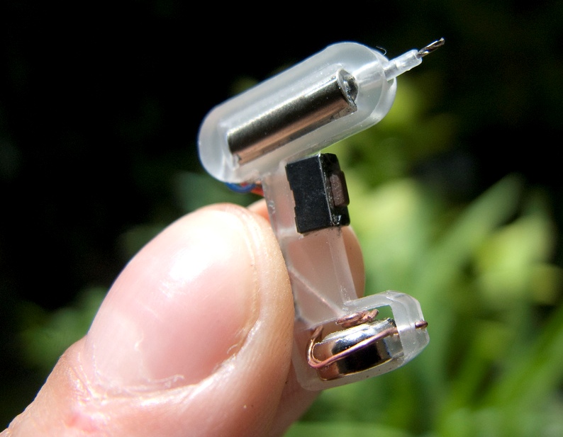

(#) mineral válasza Medve hozzászólására (») Júl 8, 2009 /
... Gomb elemmel... (Nem saját készítés)
(#) Medve válasza mineral hozzászólására (») Júl 8, 2009 /
Upsz! Ha menne a Fotosop, én is készítenék egy ilyet. De a tiéd igazi lehet.
(#) Zoli_bácsi válasza mineral hozzászólására (») Júl 8, 2009 /
Nem mondod, hogy még működik is? Nekem nagyon tetszik. Igazi "mini (mikro) drill"
(#) zoly15 válasza Zoli_bácsi hozzászólására (») Júl 8, 2009 /
Miért?
Ilyet csinálhatsz akár te is..
Fogsz egy mobilt, kiszeded a vibró motorját a többi meg gyerekjáték

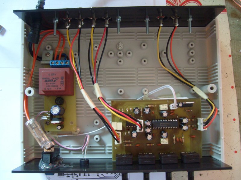

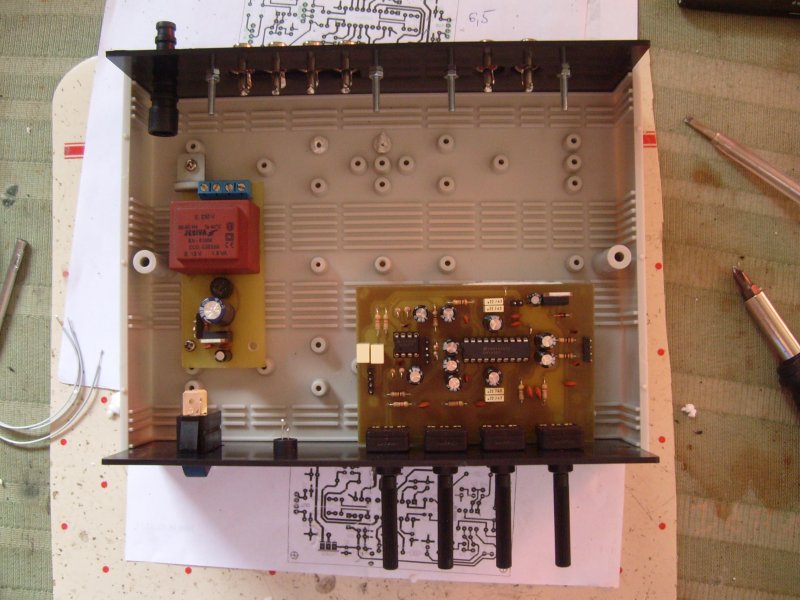

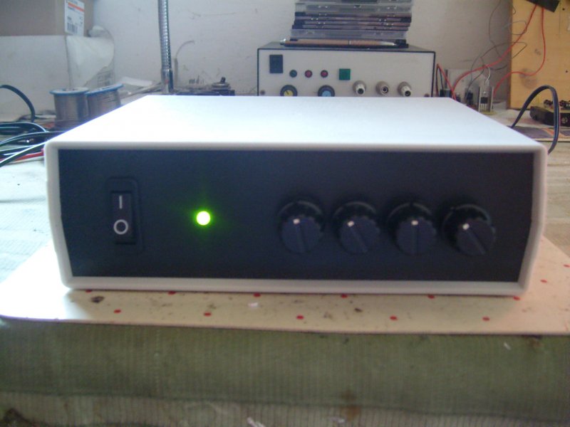

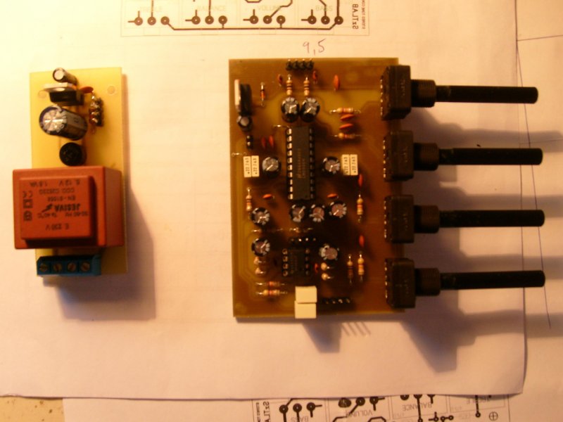

(#) ABU hozzászólása Júl 8, 2009 /
Ma lettem kész ezzel a hangszínszabályzóval LM1036+NE5532. Később még talán beleteszek egy FH3-at, van még annyi hely. Sokkal jobb, mint a TDA 1524.
Az áramkör az Urbán Elektronikás, nyákrajz saját, és fototechnikás.
(#) aderka válasza ABU hozzászólására (») Júl 8, 2009 /
Szép lett gratulálok! Én is tervezem, hogy megépítem ezt a szabályzást egy végfokkal. Véleményt tudnál róla mondani?
A doboz honnan való ha megkérdezhetem?
üdv: Dávid
(#) David.zsombor válasza mineral hozzászólására (») Júl 8, 2009 /
ha tényleg működik lehet vele nyáklapot fúrni pont van egy fölös vibromotorom :yes:
(#) ABU válasza aderka hozzászólására (») Júl 8, 2009 /
Szinte semmi zaja nincsen maxra tekerve a hangerő potit. A szabályzás nem csak a poti felétől kezdődik, mondjuk én lineárisat vettem bele. Vonal szintű jel kell az LM1036-nak, különben nem sokat erősít rajta még ezzel se hajtotta ki a VF2-őt. Ha gyenge a jelforrás, akkor meg az NE5532-höz kell kötni, az megfelelően felerősíti (mp3 lejátszó, discman, mobil meg ilyenek), így már az erősítőt is maxra tudja járatni. Az eredeti rajzban a 7-es láb nincs bekötve sehova, én utólag a 12-es lábbal kötöttem össze, ez bekapcsolt állapot. Így mintha szebb mélyeket adna, meg olyan térhatású a hangja.
Van még egy apróbb gondom, hogy nagyon hallkan búg róla a VF2 meg más is, nem olyan, mint amikor földhurok van. Ez táprobléma lehet, talán nem kellene bele a stab IC, de akkor meg 17.4V jön ki belőle, adatlap szerint meg 16V-ot bír max. Cserélnem kell a nyáktrafót 9V-osra, most 12V-os van. Külső tápról járatva nincs ez a búgás. Olyan hangot kell elképzelni, mint amikor elfüstöl az erősítő, és zúg a hangszóró, csak ez nagyon halk.
Urbán szerint a zéner feszültség 5V, nekem 4.76V, szerintem nem gond. Üresjáratban 32mA az áramfelvétel. 40 fokos az IC folyamatosan, üzemi hőmérséklet , a TDA1524 is melegedett ennyire.
A doboz meg elektrós üzletben volt. Azt a fekete-fehér alut akartam, de aztmondták, hogy csak rendelésre hoznak, mert nagyon felment az ára, és már csak műanyag lesz. Az utolsó csavarig az egész cucc, úgy, ahogy a képen van hatezer. Szerintem megérte.
Na, egyebet nemtudok mondani
Értem, kösz szépen az infot.

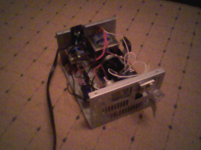

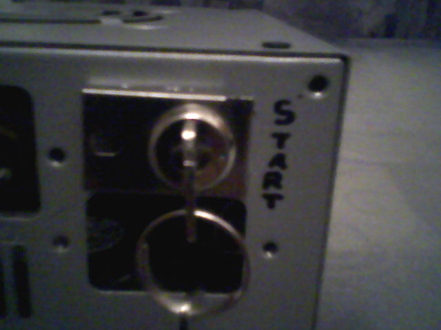

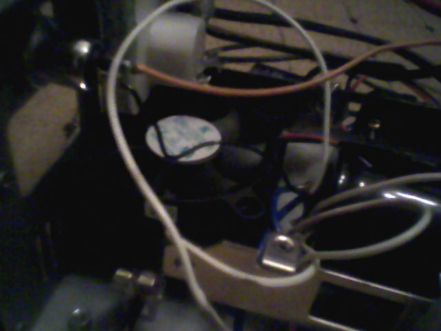

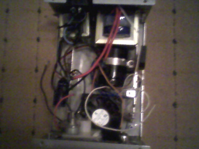

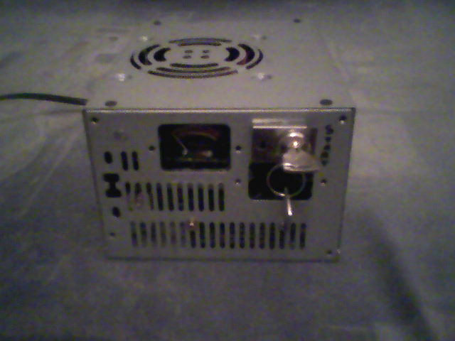

(#) newman92 hozzászólása Júl 8, 2009 /
Üdv! Hamarosan elkészül az új tápom! Már csak a feszültségszabályzó kéne. De nem tudom hogy kéne megoldanom! Potival meg L7812-vel szeretném megvalósítani! De hogy? Előre is köszi a segítséget! Amúgy pofás a gépezet és ami a legjobb,hogy nem tudtam Nyákot készíteni hozzá mert elfogyott a maratóm, így aztán spagetti fillingje van az egész alkotmánynak! A benne lévő Procihűtő a feszstab IC számára lett belerakva! Minek ekkora hűtés? Extrém terhelésnek lessz kitéve! Ja és kulccsal indul! Mert már volt olyan, hogy egy vendég bekapcsolta a tápom aztán rövidre zárta! Van még kép! csak nem enged többet! a kövi hozzászóláshoz rakom a többit!
A többi kép
(#) Doncso válasza newman92 hozzászólására (») Júl 8, 2009 /
Bocsi, ezt nem egészen értem, ez most mi? Egy trafó bedobozolva, kulcsos kapcsolóval? Ha a feszültséget szabályozni akarod, ne 7812-est használj, mert az nem kifejezetten arra való, az fix +12V stabilizálására van. Inkább akkor használj LM317-et, az inkább erre lenne hivatott. Fogsz egy lyukacsos próbapanelt és összerakod seperc alatt egy pár alkatrész társaságában.
