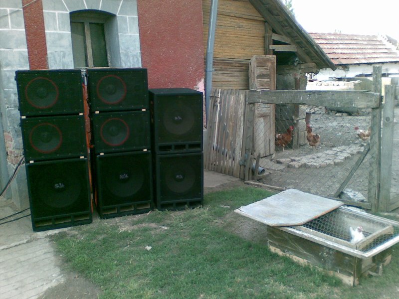

Nekem 4 top hf-ban van SAL DP35 magas, SAL HV-217 váltó, +MNC 30112 (eclipse l, 30cm-s). 8 ohmosak, 2-2 párhuzamosan. T.amp E800-al hajtom (2*440W/4ohm). Estétől reggelig tartó buliban se lett semmi bajuk max hangon (6-tól 4-ig ).Ezenkívül 2-2db SAL PA 40100(600/800W) és 50100(800/1000W) (100Oz mágnes, és 12,5kg!!!) . Hát ha azt a 4-et meglököd 1 t.amp TA2400-zal akk. sz.tem enyhén össze... magad , szóval lehet mondani rá sokmindent, de az erősítő adja az alapot, a hsz. csak "megjeleníti" azt (mondjuk az is fontos ). Amúgy nekem a PA-val semmi bajom, de a 16cm-es SAL (talán SBP2020 , a 80w-jával) az tényleg annyit ér mint...:no:
Inkább vegyél hangszórót. Ez a javítás-gyártás nem akarat kérdése főleg.
Idézet: „(100Oz mágnes, és 12,5kg!!!)” Kit érdekel, ha egy normális 160mm-es hangszóró is érzékenyebb tőle. Nah ezen tényleg lehet röhögni.Nem gondoltál még rá, hogy ha valami épkézláb hangkeltő eszköz lenne a kezedben, akkor nem kéne ennyi wattal "meglöknöd"? Azok a ráírt wattok igazából nem sokat számítanak, először is, azért mert a fele igaz nagyjából, másodszor meg azért, mert a terhelhetőségtől még egy hangszóró sem lesz jó. Kit érdekel, mennyire fűthető? Az emberek többsége zenét akar hallgatni rajta, nem a levegőt melegíteni.
Kíváncsi lennék mit tudhat ez a rendszer. Bár ennyiből már Eminence hsz-okat veszel és az 100 dB fölötti ja és megbízható is! Olyan ringek nekem is voltak. Kettő volt sorba kötve egy hangfalba mélyközép pedig egy Monacor PA szóró volt. Elég szépen és tisztán szólt. Érthető volt a szöveg szépen csilingeltek a magasok is. Ja és csak egy kondi volt a két magason ennyi volt a hangváltó. 200 Wattosak és mai napig szolnak bár már nem nálam mert elkelt
Ja bocs h nem írtam oda h ez nem szobába való
. De azér azt a 3200W-ocskát elég jól lehet érezni . irigykedés szempontjából meg csak tessék. Amúgy zenehallgatásra van Na mostmár röhöghetünk.
Tipikus hozzáállás... Autós hangosítási versenyekre is haverom megvett 40eFt-ért egy mélyládát, meg hozzá egy 500W-os erősítőt, hát azt sem olcsón. Aztán szól ahogy szól... Arról, hogy érzékenység, még nem is hallott, ezért információt nem tudott a ládáról mondani., csak hogy kék neon van benne, meg 2 30cm-es hangszóró... :S Én vettem volna egy 40cm-es Reflex hangszórót, készítettem volna hozzá egy reflex ládát, ami még befér a kocsiba (esetleg hátsó ülések helyére ), meghajtottam volna 200W-tal, és köszi. Pénzben ugyanott vagy (kb...), csak az én cuccom jobban szól, és kétszer annyi ideig, ugyanakkora akkumulátorkapacitás mellett...Egyébként a 97dB-t nem hiszem el. A pirosszélű mnc-re írtad? Ha igen, akkor kérlek, linket adj, hol nézted. Más: 2000w 84db-es hangszóró < 100w 100dB. Ennyi.>
Sajnos nagy tévedésben vagy. A SAL PA50100 érzéketlensége pont 89 és 90dB között ingadozik, a 97 mindössze hazugság a gyártó részéről.
Nem ismered Te még a hangosítást. A magyar BEAG 160mm-es hangszórókkal is épített PA célokra alkalmas hangsugárzót, és nem SAL színvonalon, meg kb. kétszerakkora max. hangnyomással, mint amit ezekkel a kínai cuccokkal produkálhatsz. Az 50100 névleges elektromos terhelhetősége pedig 300W környékén mozog, a többi csak marketing.
És köztudott, hogy az adatlap sem túl valós, de már amit ott feltűntetnek, az is aggasztó: 40Hz körüli Fs, 1.33-as elektromos jóság -> 30 körüli EBP.. bár kitárgyaltuk, hogy ez csak ajánlás, meg hogy a tudásom még csekély, de én a büdös életbe nem tennék egy ilyen hangszórót reflexdobozba
Zártban sem hinném, hogy csodákra lenne képes. |
