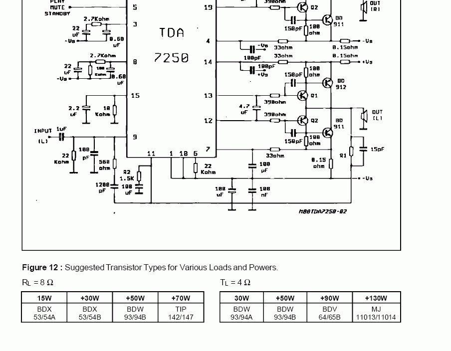

A képen látható módon kötném össze a tranzisztorokat. az emitter ellenállás 0.1 ohm 5W.
Vagy inkább MJ11015-MJ11016 tranzisztorokat használnék.
Kb. 2*250W-od lesz.
(#) Scientific válasza lapose hozzászólására (») Júl 18, 2009 /
Hát igen, értem. Az az MJ tranyókkal csak az a bajom, hogy darabja kb 1 ezres, nekem meg kellene akkor 2X8 darab. Sokkal jobblenne, ha TIP142/147-el megtudnám csinálni, mert annak darabja max 300FT. Sokkal olcsóbb lenne. Nemtudom, hogy a TIP-es fog-e úgy produkálni, mint az MJ, de lehet, hogy nem.. Akkoris olcsóbb, ha elrontom, akkor nemfő annyira a fejem, meg lehet, hogy szebben szól az MJ, de minek ekkora hangerőre? Ilyen hangerőnél szerintem a TIP is megteszi, hiába kicsit csúnyábbis a hangja, nemlehet észrevenni a küldönbséget szerintem. Ha az eredeti kapcsival (nem raknék bele plussz tranyókat) késziteném a kapcsolást akkor jönne ki belőle 2x250W? Bírná a 8ohm-ot hidalva?
(#) lapose válasza Scientific hozzászólására (») Júl 18, 2009 /
Az MJ-kből nem kell csak egyet-egyet rakni.

Azért az ic 2*60W-t tud, amit figyel is :felkialtas: , ha felette van a teljesítmény korlátoz..(némít)
Ettől függetlenül hozzál ki belőle 250W-t.. próbáld meg.. én tudom, mit tud az ic.. három tda és 6 pár tip tranyó ment oda,.. +-45V-on 8 ohm-s hangfal mellet..

Gyári adatlap(!) 9. oldal 4 ohm-ra!
(#) szabi83 válasza lapose hozzászólására (») Júl 19, 2009 /
Aha, csak nem erről volt szó.. ez amúgy is 30 + 130 azaz 160W lenne, de a két MJ mellet ott a két BD tranyó :yes:
2*130W-is rajzon csak egy pár végtranyó van oldalanként..
(#) lapose válasza szabi83 hozzászólására (») Júl 19, 2009 /
„Aha, csak nem erről volt szó.. ez amúgy is 30 + 130 azaz 160W lenne, de a két MJ mellet ott a két BD tranyó”
Ezt nem értem, kifejtenéd mire gondolsz?
„2*130W-is rajzon csak egy pár végtranyó van oldalanként..”
Nem is kell több, mert az MJ-k 30A 200W-osak, ami elég 35-40V-ra.

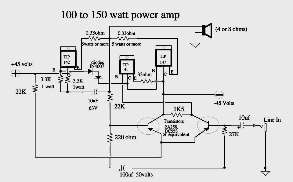

ÁÁ? már tényleg nemtudom, hogy mitcsináljak :eeknoes:. Esetleg valaki nemtud ajánlani +-43V-os tápfeszemhez egy jólbevált kapcsolást, ami bírja a hidalást, és hidalás után a 8ohm-ot. minimum 200W maximum 300W-ot szeretnék hidaltan! Légyszives segitsetek Fet-eset nemszeretném.... már párszor megjártam vele :
(#) Scientific válasza szabi83 hozzászólására (») Júl 19, 2009 /

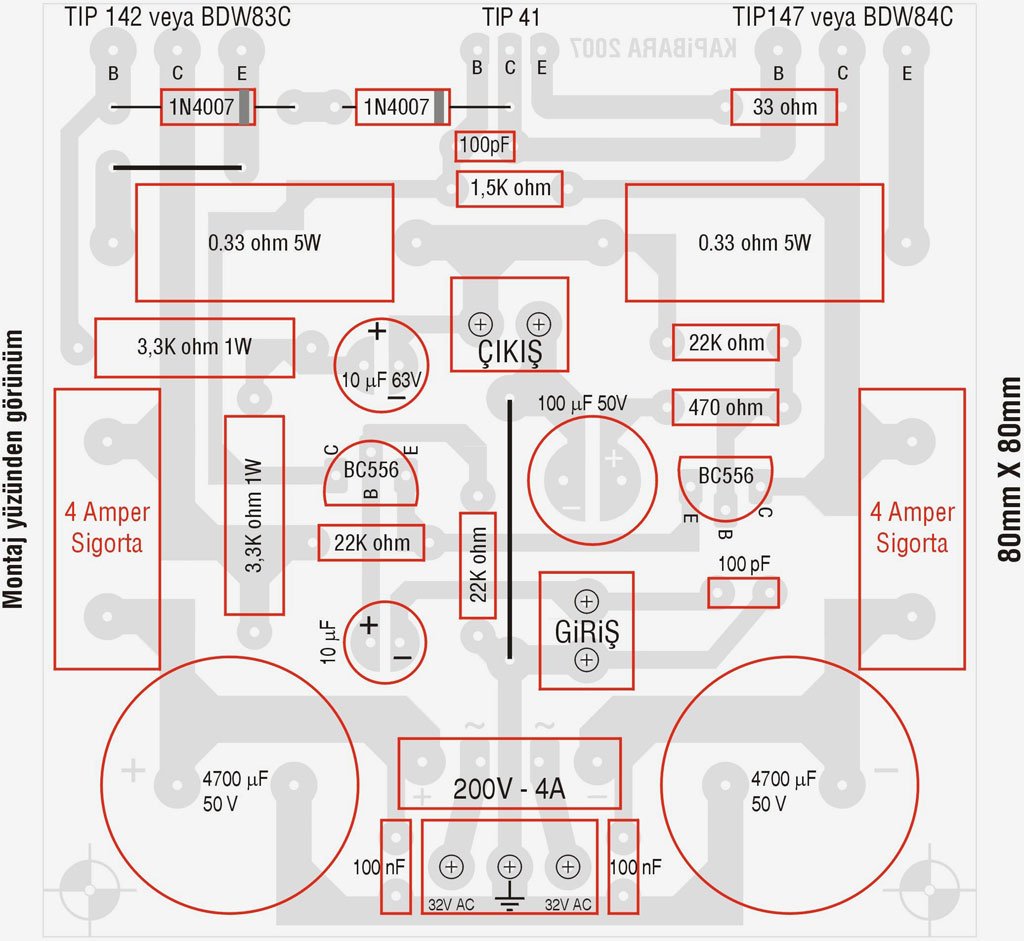

Közben találtam másik kapcsilást +-45V-ra Tip-es tranyókkal, csak van egy kis bibi a beültetési és a kapcsolási rajz között. Eltáér egy picit. A beültetésin a jel bementetén a gnd és a jel közzé párhuzamosan a 27K-s ellenllással van egy 100pF-os kondi, meg a tip 41-es B és C lába között is van 1. Találtam egy másik kapcsolást is, de ott ne Tip 41-est használnak, hanem Tip42-est. Olvazsgattam és láttam, hogy aztmondják, gerjedékeny, meg kihozza nagyon az alapzajokat. Nem azért van benne a két 100pF-os kondi, hogy szűrjék a hangot? Nektek mi a véleményetek a kapcsiról? Bővebben: Link
