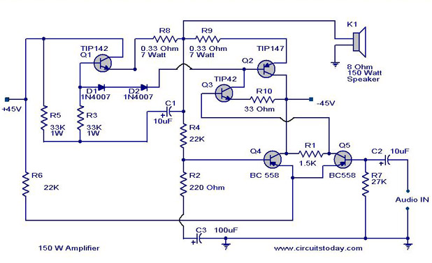

Közben találtam másik kapcsilást +-45V-ra Tip-es tranyókkal, csak van egy kis bibi a beültetési és a kapcsolási rajz között. Eltáér egy picit. A beültetésin a jel bementetén a gnd és a jel közzé párhuzamosan a 27K-s ellenllással van egy 100pF-os kondi, meg a tip 41-es B és C lába között is van 1. Találtam egy másik kapcsolást is, de ott ne Tip 41-est használnak, hanem Tip42-est. Olvazsgattam és láttam, hogy aztmondják, gerjedékeny, meg kihozza nagyon az alapzajokat. Nem azért van benne a két 100pF-os kondi, hogy szűrjék a hangot?
Nektek mi a véleményetek a kapcsiról? Bővebben: Link
Jó tanács! Azt is felejtsd el hogy ezt a rajzot láttad valaha! Ha kérdezik tagadd le.

Hát köszike, de ez nemlesszjó, mert fet-es. Többet fet-essel nemfoglalkozom!
Olyan kapcsi kellene a mi tranyós, +-45-tól +-65V ig bármilyen, csak lehessen hidalni, és utánna 8ohm-on hajtani. Ha hidaltam, akkor pedig 2X200- tól 2X300W-ig bármilyen teljesitmény jöhet ki belőle! Csak ilyet nemtalálok. Az a baj, hogy félek a nyugalmi áram beállitásától. Jobban szeretem az olyan erősitőket, amiben nemkell álítani Nemtudom, hogy miért XD valószínüleg azért, mert nincs a közelben oszciloszkóp, és még nemvagyok tisztában azzal, hogy pontodan az mire is való.
Nem értelek miért akarsz te hidalni bármi áron? Az általad megadott +-65V-os tápfeszültséggel már 250W /8Ohm-ot hidalás nélkül elérsz. Ráadásul ahogy írod nem vagy járatos az erősítéstechnikában. Nem kellene valami egyszerűbbel kezdeni, nem rögtön nekiugrani egy több száz wattos monstrumnak? A türelmetlenséged akár balesetet is okozhat.

Nekem az a nagy bajom a fet-ekkel, hogy gerjedékenyek. Rendeltem kit-et, összeraktam, beállítottuk, és mégis nyomta a dc-t a kimenetre :S Na szóval ezvan. Azóta nemszeretem a nyugalmi áram beállítását. Nemlehet, hogy amiatt volt?

>>>> KATT <<<< Nem tudom mi bajod a fet-es végekkel. Nekem volt egy pár én csináltam és kifogástalanul működött! Nem lehet az pl.: nem a fet-es véggel van hiba hanem a készítővel?? Csak úgy megjegyzésképp! 2*100 Watt elég egy házibuliba! Sőt még 2*70 is csak jó hangfal kell hozzá. Meglepődnél ha hallanád a TDA7294-es végfokomat szólni. Pedig csak +- 30V-rol járatom
Ugyan azvan nekem megépitve +-35V-ról TIP142 és 147 kopmlementerpárral, rávan kötve egy pár reflex! Veri a melkhasomat, ha kijajtom, de nekem többkell! Nagyobb hang!
Ott se a FET-ekkel volt baj szerintem. Vagy a kit volt hibás vagy építési hiba. Elég ha egy kondi nem helyes polaritással van berakva. Ja és vigyázni kell a beültetési rajzzal is mert szeretik hibásan kiadni. Én mindig végigkövetem, hogy egy adott alkatrésznek hova-melyik alkatrész melyik lábához kell csatlakozni. Sok bosszúságtól megóv!
Biztos nem az árambeállítás volt a gond!!Ott bizony vagy hibás konstukció,v rossz összeszerelés,v hibás alkatrész stb...
