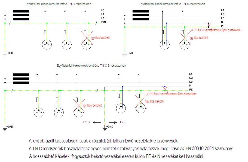

(#) petkow válasza elektrocad hozzászólására (») Júl 24, 2009 /
Sajnos nehezet kérdezel, mert allergiám van a szabványböngészésre. Főleg most hogy folyamatosan cserélgetik hónapról hónapra és sokszor még egymással is ütköznek.
Csak annyit tudok neked mondani, hogy tervezői területen, azaz alkalmazói területen, illetve tervellenőri és műszaki ellenőri területen teljesen egyértelműen mindenki a teljes kisfeszültségű energiaellátásra értelmezi a tn-c-s érintésvédelmi rendszert és a 10 és 16 kvadrátos limitet is így alkalmazzák. Olyat senki se fog csinálni és nem is hagynák akik picit is szakszerűen dolgoznak, hogy bármilyen kisteljesítményű készülékhez, aljzathoz épületen belül a nullát és a földet közös vezetőn vezessék. A nullázást vagy a főelosztóban vagy nagy épületek esetén alelosztóban végehetik, ahol egyben az épület eph rendszerével is összeköttetésben kell lennie.
De józan ésszel is belátható, hogy érintésvédelmileg milyen butaság közös föld nullát fogyasztóra kötni. Egyrészt a közös PEN vezeték ilyenkor már árkon bokron átmenne és akár egy vékonyka 1,5-es vezeték is lehetne. Bárhol kilazul egy sorkapocs vagy megszakad a vékonyka vezeték, és máris feszültség alá kerülnek a készülékek testjei.
Másrészről meg ezer különböző potenciálkülönbség adódhat pl. a készülékek testjei között, vagy készülékek és eph ra kötött fémtárgyak között, főleg ha valaki pl. több tízméteres hosszabítóval kötözget valamit épületen belül vagy akár kültéren is.

(#) elektrocad válasza petkow hozzászólására (») Júl 25, 2009 /
Üdv Petkow!
Végre ráleltem a kérdésem válaszára. Sajnos csak az angol nyelvű szabványt találtam meg (csatolva). Ott viszont azt írják a 18. oldalon, hogy az EMC (elektromágneses zavarás) miatt nem ajánlják, viszont némely országban használatos (a 2-es megjegyzés).
Érintésvédelmileg nem kifogásolja a szabvány. A rögzített szereléseknél nincs mi kilazuljon. Elvileg a TN-C-ben a FI relék nem használhatók, ahová az kell, ott át kell huzalozni a vezetékeket. A hosszabbítóknál egyértelmű, hogy kizárólag külön PE és N vezetéket kell használni.
Mivel eredetileg Tilde kérdésére válaszoltam, aki Szlovákiában él, tudom, hogy a TN-C Felvidéken és Csehországban a lakásokban is használatos rendszer, sőt sok helyen még alumínium vezeték van. Az egy más kérdés, hogy az újépítésű lakásokban már ott is a TN-S-t ajánlják, de a régi KGST rendszerben a TN-C-t használták és a régi lakásokban megtűrik azt. Mivel Magyarország is ide tartozott, azért vetettem fel ezt a kérdést, gondoltam egységes volt ez is annak idején. Jó volna tudni, vannak-e még TN-C-ben szerelt régi lakások.
Ami pedig az érintésvédelmi felülvizsgálatot érinti, azt mindig azon szabványok szerint kell végezni, amelyek az adott berendezés megvalósításának idején érvényben voltak. Sajnos a lakosság többsége sajnálja a pénzt a felülvizsgálatra. Úgy tudom, néhány biztosító nem is köt lakásbiztosítást anélkül. Pedig azzal ki lehet szűrni a kötések lazulását, azok meglazulhatnak a kötöző dobozokban is.
Végülis ésszerűbb a TN-S használata, de ha még vannak TN-C-ben szerelt lakások, azt is szabályozni kell valamiképpen, senkit nem lehet rákényszeríteni arra, hogy szereltesse át azt, ami eddig jó volt, csak azért mert változott a szabvány. Ha pedig a szabvány azt jelenti ki, hogy azok nem szabványos szerelések, az áramszolgáltató megtagadhatja az áram szolgáltatását. El tudod képzelni mi lenne akkor?

(#) Dudus válasza elektrocad hozzászólására (») Júl 25, 2009 /
Jelentős eltérések vannak/voltak a volt KGST országokban alkalmazott rendszerek között. Magyarországon sosem volt szabványos a TN-C lakóépületben! Vigyázz ezekkel a különböző EU-s site-okon megtalált szabványokkal, mert azokat az egyes országoknak harmonizálni kell és nem vesznek át mindent egy az egyben! Az EU még nem az aminek látszani akar!
A rögzített szerelések is meg tudnak lazulni, el tudnak törni és túláram hatására el tudnak olvadni....
Vannak olyan változások, amikor igenis rá kell kényszeríteni a tulajdonosokat az átépítésre , ha erre nem hajlandóak ki kell zárni őket a szolgáltatásból. Én a TN-C -t lakásban ilyennek érzem, de más területeken pl. füstelvezetők, nem lenne annyi haláleset minden évben ha ez a kényszer meglenne.
