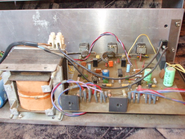

Ez lenne a nyák.. Most müködik szépen hogy kicseréltem a végtranyókat.
ngyzoli. A nyugalmit beállitottam 50mA körül. Az 1-1,5 ampert az egyik tápágban akkor mérem ha meg van döngetve egy kicsit. Azért gondoltam olyan védelemre, ha túllép egy beálliott értéket leold, mint egy bizti, csak gyorsabban, vagy leveszi a bejövő jelet.

Elvileg megvalósítható lenne bármilyen védelem,a végtranyók kollektor,v.emitter áramának figyelésével.Megfelelő átalakítás(egyenirányítás,szűrés)után komparátorral,v.schmitt-triggerrel figyelhető lenne a kimenő áram,optimális időállandót is adva neki.De még mindig nem értem,miért is akarsz több problémát magadnak. Nem a tüneteket kell kezelni,hanem a(z alap)betegséget orvosolni.Célravezetőbb... A texas,mintahogy semmilyen más végfok sem megy tönkre csak úgy magától,annak mindig valami oka szokott lenni.Normál üzemi körülmények között nincs szükség ilyen védelmekre,csak hangosítási feladatoknál,igen nagy teljesítmények esetén lehet indokolt ez a megoldás.(hangsugárzók védelme,stb).A tápágban nagydinamikájú műsorjel esetén 30W körül már jelentős áramlökések is felléphetnek rövid időpillanatokra(akár 4-5 A),főleg alacsony imp.hangdobozok esetén,és ilyenkor a védelemnek MÉG nem szabad megszólalnia.Ezért sem könnyű ezt jól megtervezni.

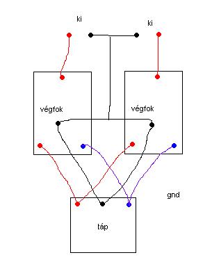

Most csinálok hozzá egy LM1036 hangszint... csak még az illesztéssel nem vagyok képben.. nem tudom mekkorák a bemeneti kimeneti szintek..Egyébként ha az alábbi módon van kötve a két végfok akkor hidalható?

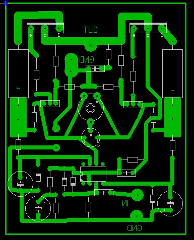

most látom elfelejtettem mellékelni a képet a nyákról.. hmmm korán volt még

A texas ugyanúgy hidalható,mint bármely más végfok.Rajz szerinti bekötésnél is.Ha van koppanásgátló hozzá,az már jó,és elegendő védelmet ad.Nullaszintnél (775mV) valamivel kisebb jellel már kivezérelhető,de az ic invertáló bemenetére kapcsolódó RC-tag,vagyis az ellenállás értékével a bemeneti érzékenység széles határok között állítható.

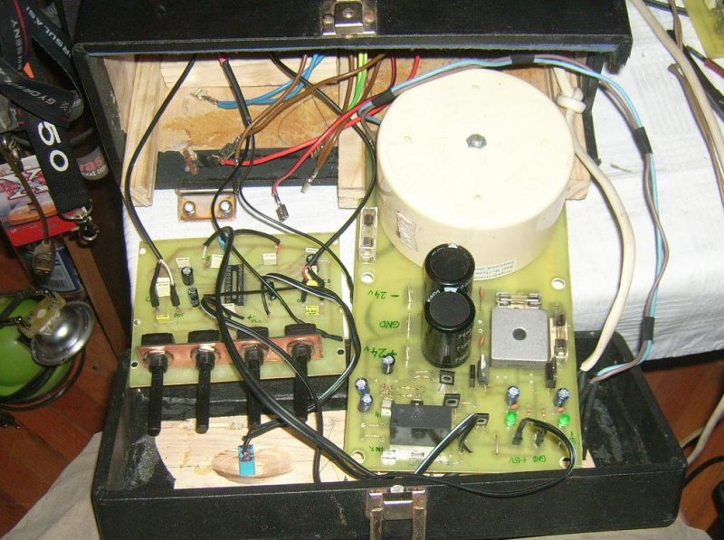

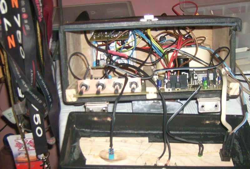

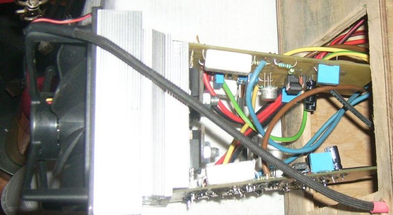

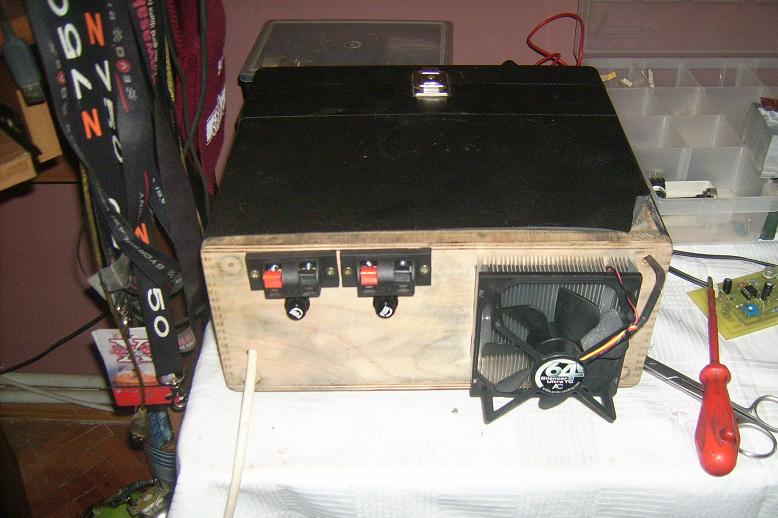

Üdv. Elkészült a mű.. Nem lefikázni, életem első erősítője ami dobozolt. Egy kiszuperált fadobozba épitettem, fiókos megoldással van benne a táp és a hangszín áramkör. A végfokok egy hűtőbordán vannak ami ventillátoros hűtésű.
Az előlapon a potik, a loudness kapcsoló, bemenet, hangfalvédelem ledje, és a bekapcsológomb van. A hátlapon a hűtés, és a két hangfalkiveztés. A biztonság kedvéért azért 2 biztositékot is tettem a hangfalkimenetekre. (megjegyzem, szerencsére mert sikerült újra valami brummot csinálni... ki is ment a bizti, de a végfok megmaradt )

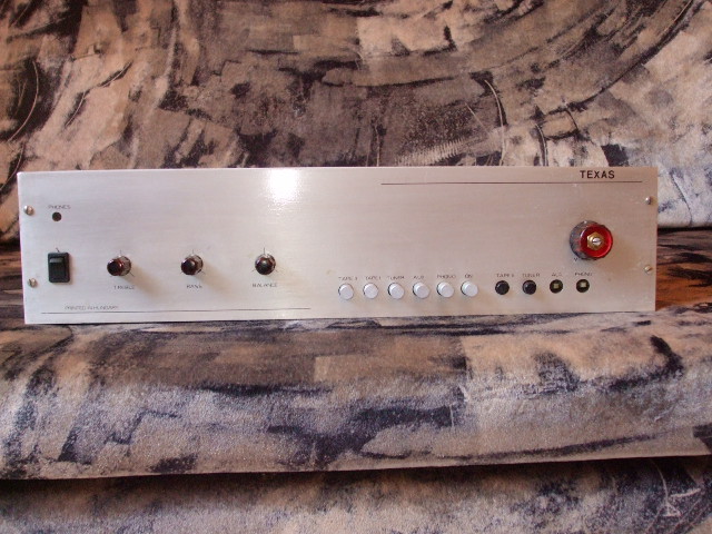

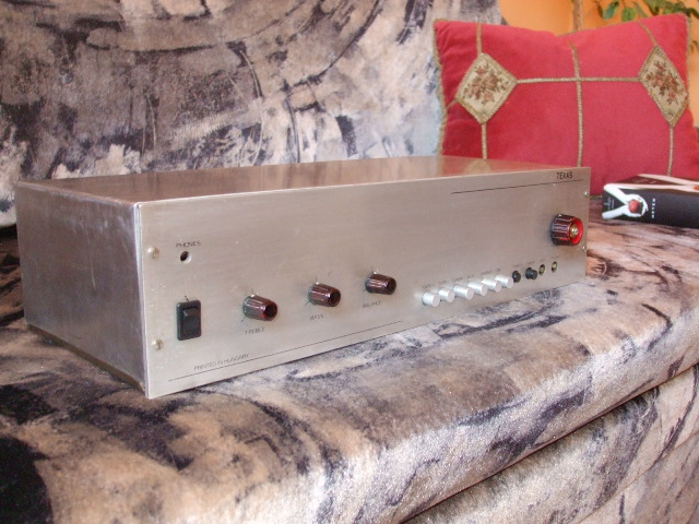

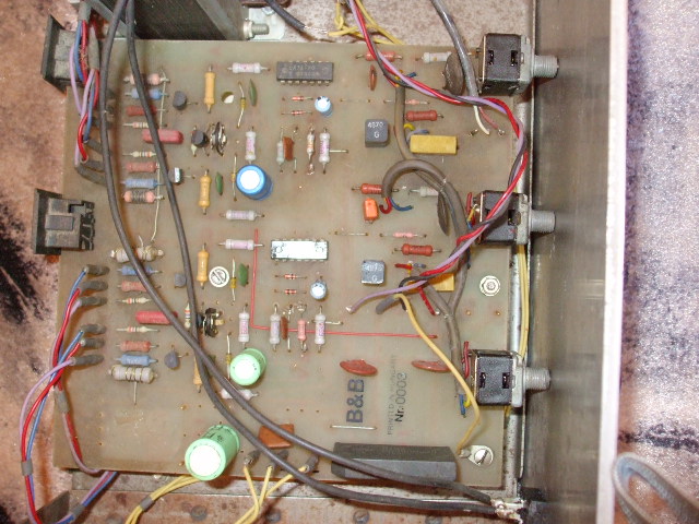

Az én párom is türelmes volt, de mégis elvált tőlem! Fotóm nincs most róla, de ha találok teszek fel! Az erősítőmről tudok feltenni képeket. Ma lefotóztam. Bocsi hogy poros, de már 20 éves meg egy kicsi... Nem volt kedvem leporolgatni (patina...). Sajna a hangerőgomb eleje a költözködéskor megszökött... A trafó saját tekercselés, akkor még volt türelmem ilyesmihez is.......

Mi az a rengeteg gomb az előlapon? Nem látom a feliratot. Egyébként tök jó kis doboz, tetszik. Főleg a felirat. Ha találok szép dobozt én is átrakom. Már a feliratot is legondoltam hogyan.. Mint a nyákot felvasalom és lelakkozom
Az a sok gomb (balról jobbra.) Power, Bass, Treble, Balance. A kisebb gombok: Tape II, Tape I, Tuner, Aux, Phono, On (loudnes). Ezeket hallgathatom az erősítőn. A többi gomb magyarázatra szorul.... Akkoriban nem volt CD/DVD. Csak kazetta, rádió és bakelit, kazettás magnó..... Szóval ha ezekről akartam kazettára felvenni (egy bakelit 45-47 perc...) nem biztos hogy hallgatni is akartam, mert éppen más volt a rádióban. Tehát úgy oldottam meg hogy a Tape I azt vette föl amire a felvételi kapcsolókat kapcsoltam (TapeII, Tuner, AUX, Phono), én meg azt hallgattam amit akartam.

![]() Mintha úgy rémlene sima lepke szabályozó lenne az erősítődben. A loudnesst hogy oldottad meg? Én LM1036- ot épitettem be csak kell egy új ic. A fotót ha megfigyeled amit felraktam, most 2 drót helyettesíti
Sima lepke! No noise! És kicsit levesz a hangerőből, mert passzív! A loudnes középkivezetéses log potival van megoldva sima RC körrel, de olyan brutálisra sikerült hogy nem használtam. Még egy kis intermezzo! A RIAA korrektor nincs az erősítőbe építve, tök külön áramkör és elemről megy. Ezzel ki van szűrve a tápegység zaja. Egy 9V-os elemről félévig is elketyeg!
