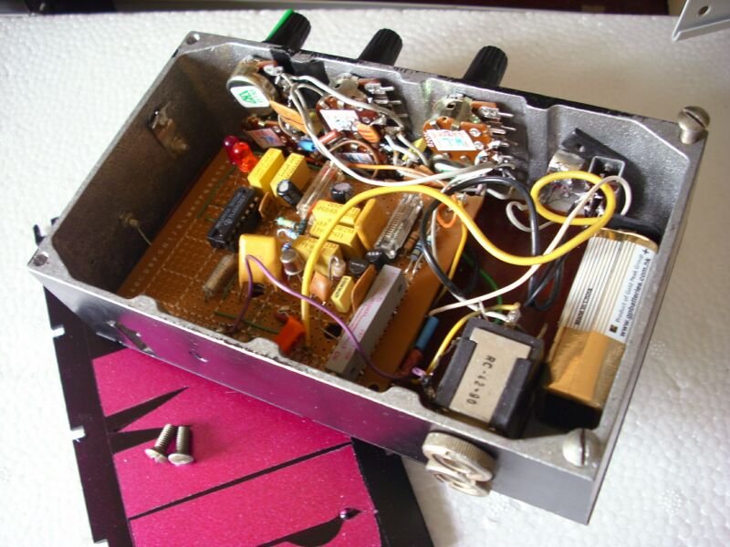

(#) karpi válasza catchke2ro hozzászólására (») Feb 16, 2009 /
Nem kell nyak. hanem "test" lap .A fotoban latszik milyen .Standard tavolsagon lyukak vannak es alul kis koralaku forrasztasi felulet .ide teszed az az alatreszeket majd osszehuzalozod alul , vagy /es felul.
Senki se csinal egyetlenegy darabhoz nyakot , ha csinalok akkor is SMD szerure csinalom nem lyukasztom csak ha nagyobb sulyosabb alkatreszekrol van szo es jol oda kell rogziteni.
