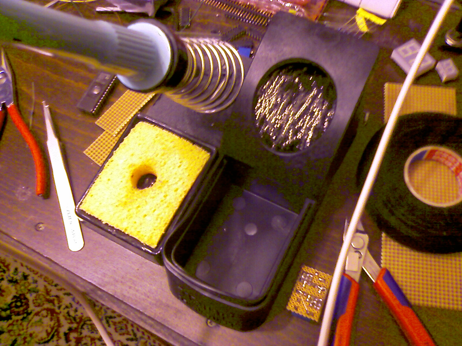

(#) SzervízMacska válasza Frankye hozzászólására (») Aug 6, 2008 /
Most jött el az ideje, hogy további türelem hiányában vakon megvettem a hegytisztítót. 5,3+fáért nem 1 olcsó darab.
Gyorsan haza is szaladtam vele, hogy ki tudjam próbálni. Gyorsan kerestem némi forrasztani valót.Ez nálam nem komplikált feladat, van bőven, ha mégse lenne, csinálnék magamnak
Odatettem a pákatartó mellé, ám használni csak akkor tudtam, amikor elraktam a szivacsot; vlszg a szivacs vonzza a pákát (beidegződés). Tulajdonképpen használhatónak tűnik. Először a szmötyi nagyját le kell csapatni a szivacs mellett látható dobozkába - ezt elősegítendő a dobozka gumiperemmel van ellátva (így a páka odakocogtatáskor nem sérül), majd belebökni a fémforgács spirál kellős közepébe. Ha ez utóbbi műveletet 3x-4x megismétli az embör fia, akkor a hegyre ráégett folyasztószer-maradványokat is gyönyörűen leszedi (melyek a hegy bevonatos és bevonat nélküli részének találkozásánál szoktak lerakódni). A 80W-os pákák tartóállványához gyárilag rögzíthető - kötőelemek mellékelve... A végére 1 negatívum: a belecsapkodott cinpacák rákötöttek a dobozka aljára.
Összegzés képpen ötletes és használható darab. Ára viszont megkérdőjelezi még a hosszabb távra kivetített gazdaságosságát is (szerintem). Akinél állig ér a dudva, lepje meg magát bátran vele!
(#) Frankye válasza SzervízMacska hozzászólására (») Aug 6, 2008 /
Háááát... Nem tudom. Nagyon olyan, mint egy háztartási fémdörzsi és egy ananász formájú szivacs vad orgiájából, némi gumicsík közreműködésével született torzszülemény... Ennyit tuti nem fogok adni érte!

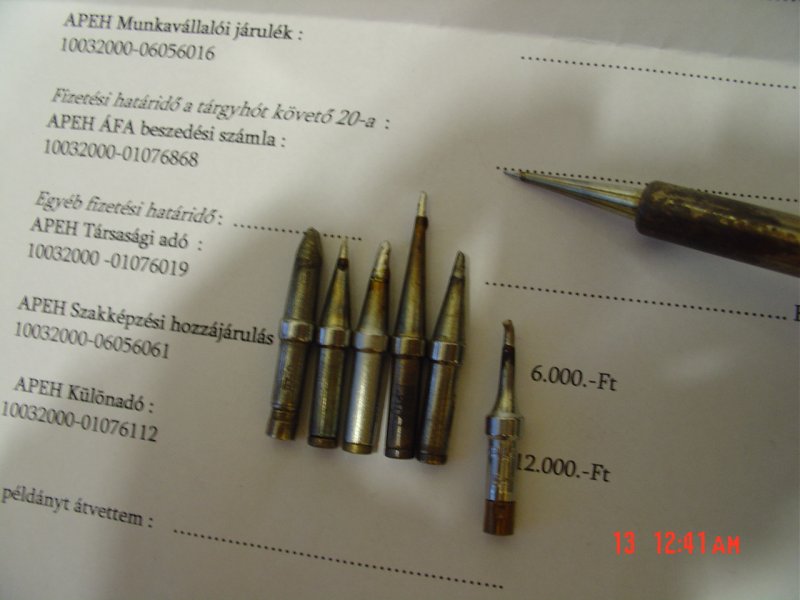

Most mindenki meg fog kövezni, de én mindig jó vastagon beónozva rakom el a pákahegyet. Aztán a használt ónt egy mozdulattal letörlöm a következő bekapcsoláskor... Tiz éve így használom a hegyeimet.

A Weller ajánlása is az, hogy vastagon beónozva tegyük el és akkor is tegyünk rá pacát ha hosszab ideig nem használjuk de nem kapcsoljuk ki, mert valamit pepecselünk a PCB-n.

Nagyon egyetértek az ólommentes cuccról való véleményeddel, azok alapján, amiket olvastam róla. Hozzátenném, hogy nem csak a forrasztóeszközök gyorsabb elhasználódása a probléma, hanem az ólommentes forrasz sokkal ridegebb anyag, tehát könnyebben törik. Pár év múlva szívhatunk majd sokat a repedt forrasztások keresgélésével.
Ezt a fürdetős dolgot még nem ismertem. Elképzelhető, hogy ily módon bizonyos fokig még regenerálható is a hegy. Én a hegyeimet szintén ónozva tárolom - még a pákában is. Komoly gyártók ezt le is írják a karbantartási utasításban. A páka kikapcsolását követően a hegyet a nedves szivacson minden irányban lehúzom, utána a papírkosár fölött teljes felületén körbecinezem, a felesleget néha lerázva. Ehhez is új, gyantás forraszt használok. Ezt mutatja az első kép. A hegyek hálásak érte.

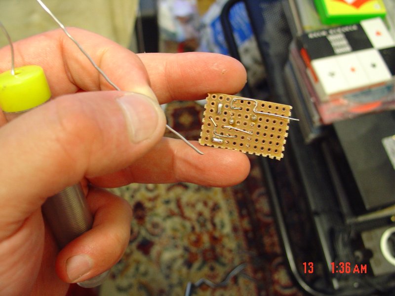

És az esszé végére még 1 tipp: igen hasznos kelléke a mobil munkavégzésnek, javításnak a második képen látható ónadagoló. Minden forr. szaküzletben kapható és újratölthető. Egyrészt a készülékek belsejében, autó műszerfala alatt/mögött végzett forrasztások közben így nem okoz a métereken át kígyózó ón zárlat-veszélyt, másrészt - kis gyakorlással - fél kézzel megoldható a forraszanyag tartása és adagolása sőt, két ujj még a munkadarab megfogására is marad.... Ezt próbálom a képen illusztrálni. Sok sikert a gyakorláshoz! ( Persze elégedett csak az legyen az eredménnyel, aki már készségszintre fejlesztette és napi szinten alkalmazza. )
(#) SzervízMacska válasza SzervízMacska hozzászólására (») Aug 13, 2008 /
A képeket elfelejtettem csatolni, íme:

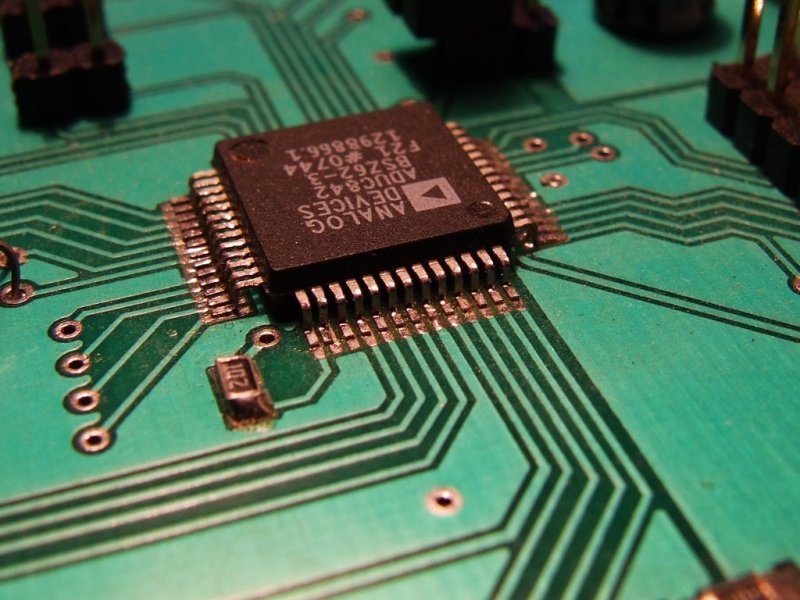

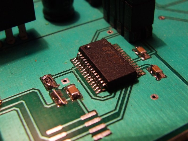

Az SMD chipek beforrasztásának van egy trükkje:
1.) Bepozíciónálod a chipet a megfelelő helyre
2.) Két lábat (átlóba) leforrasztasz, hogy odafogja a panelhoz
3.) Kegyetlenül végigónozod az összes lábat, hogy összefolyjon közöttük
4.) Fogod a már előzőleg említett ónszívó szalagot és szépen végigtolod a lábakon, ez a fölösleges ónt szépen leszedi, de a lábak és a PAD -ek megmarad a kapcsolat.
Példaként itt az én első (és eddig az egyetlen ) ezzel a technológiával forrasztott panelem. (A panelt úgy ástam elő azért ilyen poros, retkes)
(#) Báddzsó válasza MolnarG hozzászólására (») Nov 3, 2008 /
„3.) Kegyetlenül végigónozod az összes lábat, hogy összefolyjon közöttük”
ezt nem szabad, könnyen túlhevülhet az ic, folyasztószert kell használni, és szépen pici ónnal végigtolni a pákát a lábakon, szépen odafut a lábakhoz, és jó lesz.
(#) MolnarG válasza Báddzsó hozzászólására (») Nov 3, 2008 /
Persze nem úgy gondoltam, hogy 350°C -on rajtafelejted a forrasztót. 200-250°C on szerintem nyugodt lélekkel lehet a módszert alkalmazni. Az én ADuC -om többször is át lett forrasztva és semmi baja. Ha meg egyesével próbálod leforrasztani a lábakat megvakulsz mire végzel 44 lábbal vagy esetleg többel.
