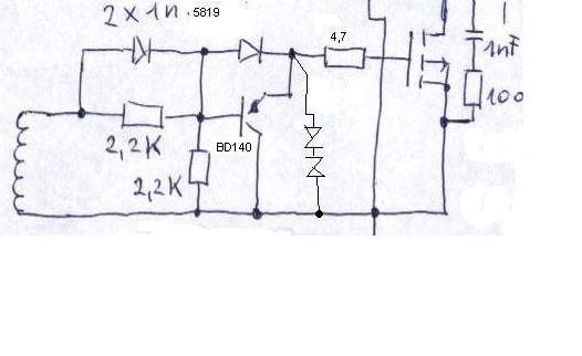

Az IGBT-k meghajtó áramkörében lévő zénereken mekkora feszt mérsz DVM-mel?Mekkora a meghajtó és vezérlő áramkör összes áramfelvétele és hány volt a segédtáp?Melegszik e a snubber feltünően vagy az IGBT-k bordálya,mekkora a gép alap (nyugalmi) áramfelvétele.Milyen átmérőjű a ferrit (porvas) gyűrű?Az áram érzékelőben jó a 9,1V zéner,esetleg nincs fordítva?
Az IGBT-k akkor pukkannak el,ha a segédtáp hegesztés közben nem tudja tartani a 12V (össze-vissza ugrál) vagy nem jó a meghajtó-leválasztó kistrafó (UI25,EE25-30) légrése,kevés vagy sok a meghajtás feszültsége vagy nem jó a meghajtóban lévő fet lehúzó ellenállása a HFA15TB60 diódákat már nem is említem.Az UC3845N IC egyes gyártóktól hajlamos a gerjedésre,de stabil 12V -ről megy szépen (saját tapasznyalat).Az áramváltó bekötése,szerintem,akkor jó,ha csak kevésbé sípol.Nekem amikor rossz volt a meghajtó trafó légrése (előrébb írtam) énekelt minden,a főtrafó az áramváltó az ELEKTRÓDA ÍVE és még (állítom,hogy onnan jött a hang) az IGBT-k is! A kistrafó légrésére 0,5mm van megadva,a mostani gépemben 0,7mm-nél lett jó az előző 2 gépnél a 0,5mm volt a jó,igaz az áramváltó még rossz beállításnál is működött.

A meghajtó trafó EE25,légrés nélkül használtam(próbáltam), zénereken 4,7V-ot mérek,nyugalmi áramfelvétel 36mA.Légréssel a fesz 4,7V a áramfelvétel 40mA.A segédtáp 12V.(18 V-ból stabilizált).A snubber első próbánál 47/10W huzal ellenállás volt,a mostani verzióban 5x240ohm/2W fémoxid ellenállás párhuzamosan kötve,ami üresjáratban 1perc után tűzforró.(az utolsó próbánál).Ami érdekes,hogy én a kimeneten 70V-ot mértem,pedig a főtrafó E65,19/6 menettel.Nem tudom,hogy mi lehet a gond,az utolsó próbánál téglára tekert dróttal (1ohm)leterheltem a kimenetet,szkóppal néztem az ic 6-os lábán a jelet (áram váltó nem volt bekötve).Amikor leterheltem a,jelalak szétesett, a főtrafó sípolt aztán durr.

A Tubi rajz szerint a 4,7V nagyon kevés,a jó érték 5,1-5,4V között van DVM-mel mérve.Az EE25 valószínű,hogy telített légrés nélkül.Nem tudtak az IGBT-k normálisan nyitni és zárni,a snubber 47 ohm csak langyos szokott lenni hosszabb idő után is.Először a vezérlést és a meghajtást hozd össze a fent írt értékre,nem baj,ha az IGBT-k be vannak forrasztva csak ne kapják meg a 300V-t.Ha minden rajz szerinti,légréssel az EE25 magban,12V tápról jönnie kell az 5,1-5,4V értéknek a zénereken,0,1V eltérés lehetséges.EE25 tekercsbekötéseit ellenőrizni a lemágnesező diódával együtt (biztos,hogy jól tekerted meg ezt a trafót?).Az E65 B értéke 0,4,jó az a 19/6 menetszám,légrés 0,1mm mindhárom oszlopnál,igaz kicsit melegszik,de elkészült már vagy 60 darab,amiről tudok,még nem volt gond.Áramváltó és áramkorlát nélkül kár volt a gépet így terhelni!
(#) kekmester válasza erdgab hozzászólására (») Júl 19, 2009 /
Bocs nem tudtam, hogy a műszerrel DC vagy AC módban mérjek.AC módban 4,7V légrés változtatással nem változik,DC módban 5,5V légrés nélkül, légréssel 5,2V.Azért gondoltam ,hogy leterhelem 1 ohmmal mert szerintem így max 70-80A folyhatna,de így is összeomlott a vezérlés,ezért arra gondoltam ,hogy valami gerjed.(rossz paneltervezés miatt?)Valamelyik orosz oldalon láttam,hogy a vezérlést fémdobozba rakták,lehet hogy megpróbálom.

Lehet,hogy nem is volt rossz a géped! ? Nem kellett volna áramkorlát nélkül terhelni.Nem is biztos,hogy gerjedt.Az 5,2V jó érték.A fém doboz sem segít,ha ez az áramkör gerjedne.Hogy csináltad a vez. panelt,ahogy mi ?
